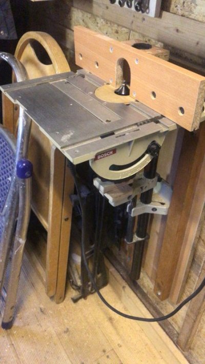

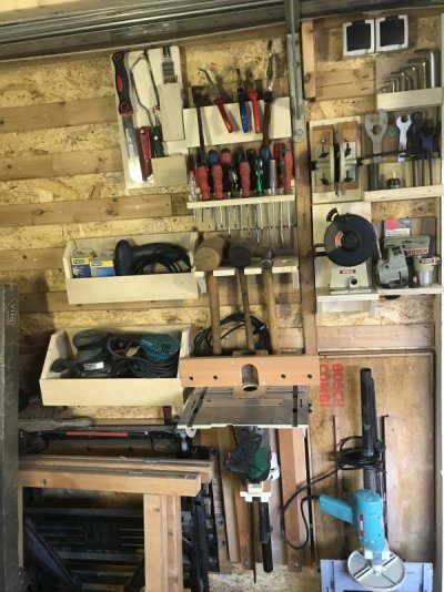

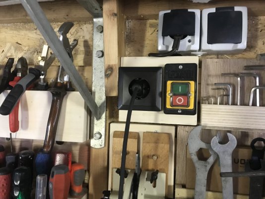

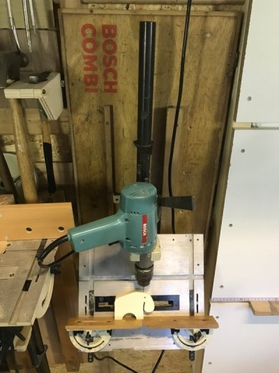

Ik ben bezig een French cleat in te richten. Ik ben nog niet klaar, maar heb al wel een aantal modules gemaakt. Ik ben er erg enthousiast over. Hierbij wat foto's van o.a. de afdeling Bosch Combi SystemM
Waarderingen: HoutWouter en bakkiet

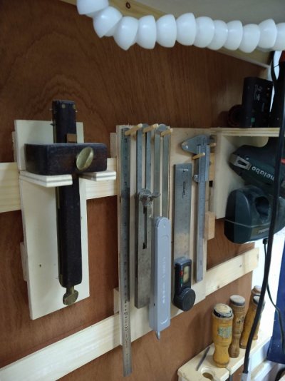

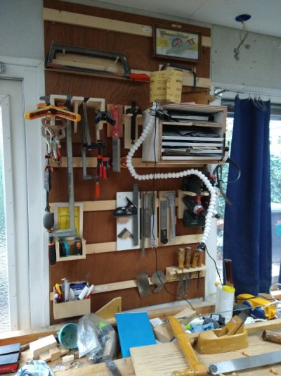

Ik heb vuren lat, 44mm met 20cm ruimte tussen de latten. Ik heb een lat van (nu nog) 2m waar ik stukjes afzaag om nieuwe houdertjes te maken, zoals te zien vooral van resthout.
Houders maak ik óf rustend in 2 keeplatten, ofin 1 keeplat en dan onderin steunend op het multiplex bord.
Totaaltje:

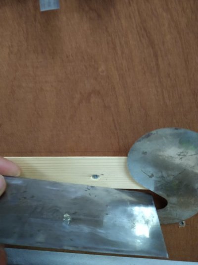

Schraapstaal hangt met magneetje in een schroef
Ik moet zeggen dat het idee van "gewoon op een mpx achterwand schroeven" ook best praktisch klinkt. De meeste dingen hangen hier wel op een vaste plek. Waar de haaklat wel heel fijn voor is, is om die plek te zoeken. Meestal zwerft een nieuw onderdeel een tijdje over het bord voordat de nieuwe plek gevonden is.
Waarderingen: Zagerman
Bekijk bijlage 112672
Totaaltje:
Bekijk bijlage 112673
Bekijk bijlage 112674
Dat ziet er mooi uit. Ik denk dat ik er ook maar voor ga.
Waarderingen: jantje1987

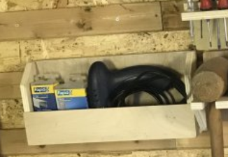

hier ontgaat mij iets
de schapjes waar je over schrijft, kan je ipv aan een haaklat te hangen toch ook gewoon tegen de houten wand schroeven
het onderstaande bakje - dat je in alle vormen & groottes kan maken - bevestig je met 2 schroeven
om te herschikken schroef je het eenvoudigweg elders op de wand
