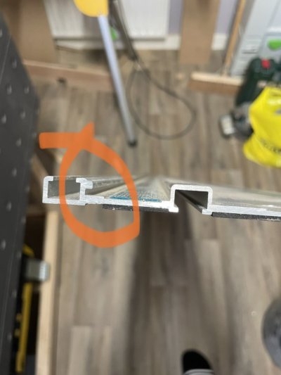

Ze zijn praktisch gelijk. De rail waar de zaag over glijdt is bij makita een fractie smaller. Ik heb mijn ts55 op bijna de smalste stand staan om zonder speling te kunnen zagen.
Meerder heeft de makita een extra lipje. Hier kun je een anti-kantel hulpje in laten grijpen. 8CFEF26D-6B79-498D-BC3B-263CA7DE9538.jpeg
