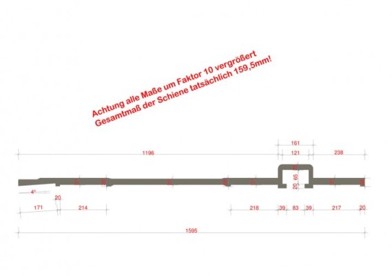

Als ik het goed begrijp is er voor geleiderails inmiddels een soort consensus tussen de fabrikanten om een profiel als hieronder te gebruiken, met eventueel (Makita, Festool) aan de rechterkant een extra gootje, met de opening naar boven, waarin een tweede koppelstrip kan worden geplaatst, en rubber stroken aan de onderkant en glijstrippen bovenop.
De koppeling tussen twee rails in dit systeem zit helemaal aan één kant. De strippen waar de machine overheen glijdt zijn dus niet verbonden en moeten de uitlijning helemaal bij de koppelgootjes weghalen. Werkt dat een beetje in de praktijk of houd je altijd een hobbel bij de koppeling en moet je voor een lange snede eigenlijk gewoon een lang profiel gebruiken?

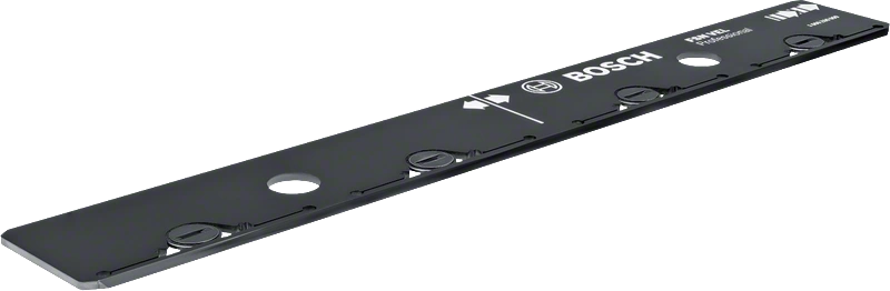

Het FSN systeem werkt zonder hobbels. Wat maakt dat je zegt dat het bij hen uit de gratie is? Ik heb het over de brede variant:

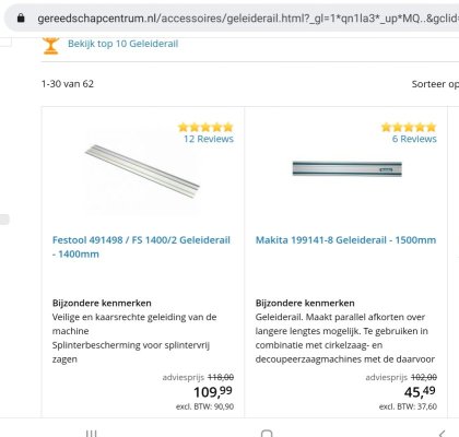

Laatste vraag: 1400 mm Festool rail profiel kost ongeveer 110 Euro. 1500 mm Makita profiel kost plm. 46 Euro (prijzen Gereedschapcentrum). Zijn er afgezien van de kekke kleurtjes andere redenen om Festool rails te kopen in plaats van rails van Makita?
