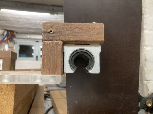

Hoeveel groter moeten de geleiderails zijn ten opzichte van het werkstuk?
afh vd constructie, komt je plaat waar de frees ophangt tegen de onderste geleiders aan.In dat geval moet je zien dat je frees net voorbij het werkstuk kan.

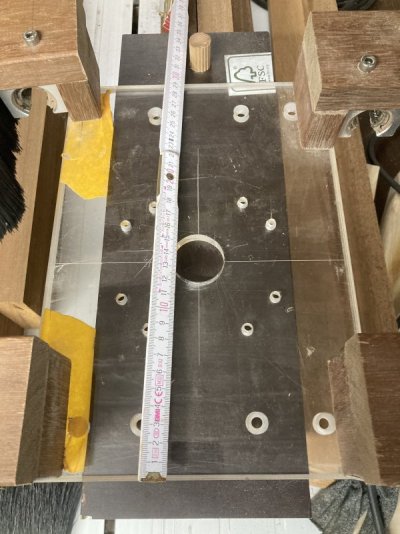

opm: je wil je freesplaat zo laag mogelijk hebben want anders is je freesje te kort (kijk naar de 2de foto van @Ron J )
Charel09
10 sep 2014
2.190
1.165
Antwerpen
Ik hoor graag de praktijk. Hoeveel is het bij jou?
Zoals je op de eerste foto kan zien hangt de onderkant van mijn plexi freesplaat bijna 12mm onder de glijlagers en dat is te veel om nog over de onderste geleiderstangen te komen
en mijn plexi freesplaat is eigenlijk te breed (moet ik asnpassen) zodat ik 14cm verlies vanuit freescentrum
