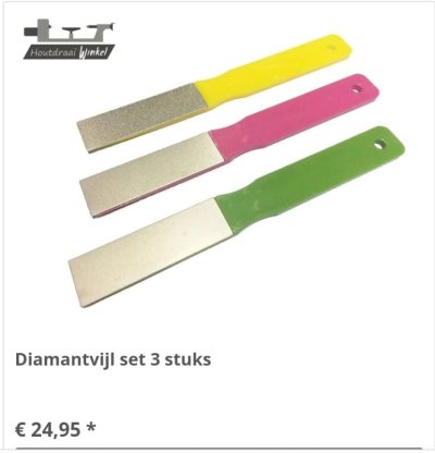

Bedankt. Ik heb daar even rondgekeken maar voor wat zo'n vijl kost kan ik algauw 10 nieuwe zagen kopen.
Ik dacht meer aan zoiets als hieronder, maar dan met een vouw in die blikjes.
