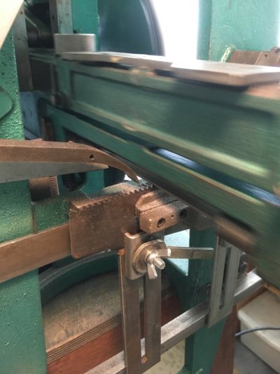

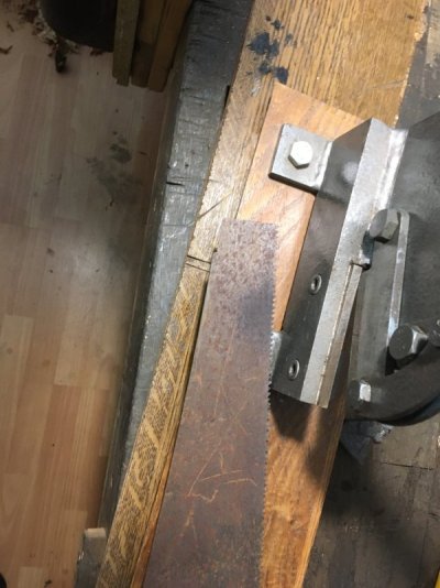

Met de slijptol breng je warmte/ hitte in. gevolg krom trekken en snijvlak is weer te hard voor je vijl. Beter knippen met hefboomschaar vlak vijlen en dan nieuwe tanden erop. Stans ben ik niet weg van. geeft veel spanning in het blad. Je kan met een zaagvijl machine (Foley) de tandjes er ook in vijlen. lukt prima tot 16 a 17 points per inch

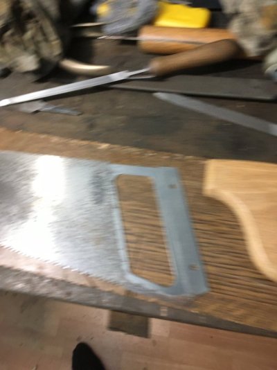

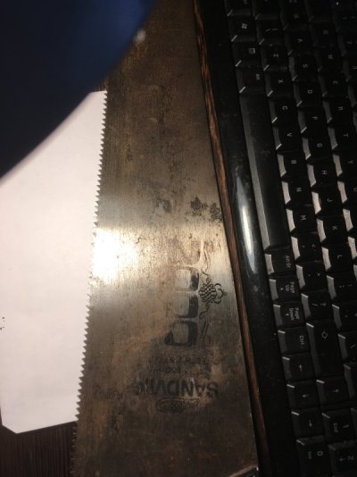

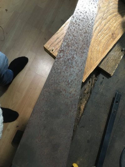

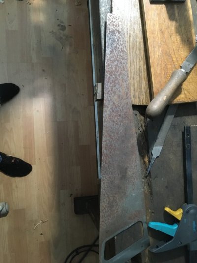

naar aanleiding van bovenstaande Vandaag een oude Sandvik 2000 met geharde tanden onder handen genomen. was met geen mogelijkheid te vijlen.

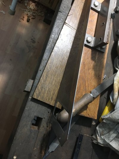

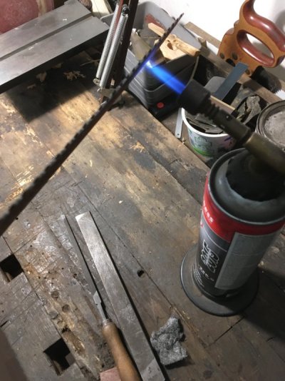

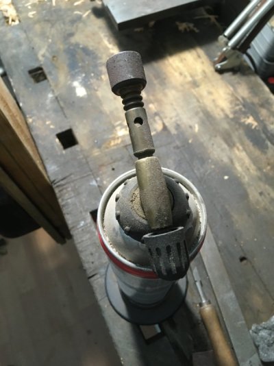

eerst er maar een met de brander op en kijken of het dan wel te vijlen is en het blad nog recht is

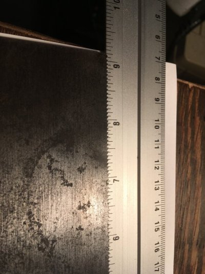

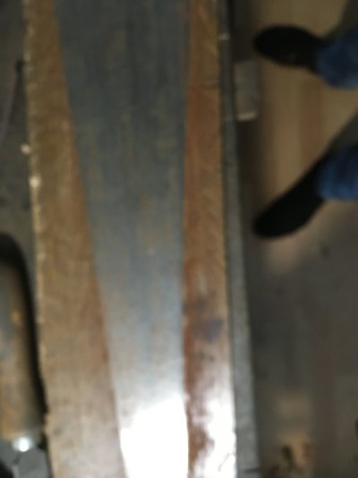

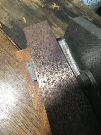

nog steeds niet te vijlen maar blad is wel recht gebleven.

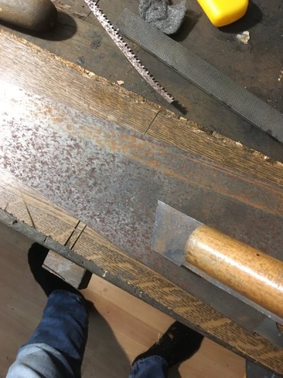

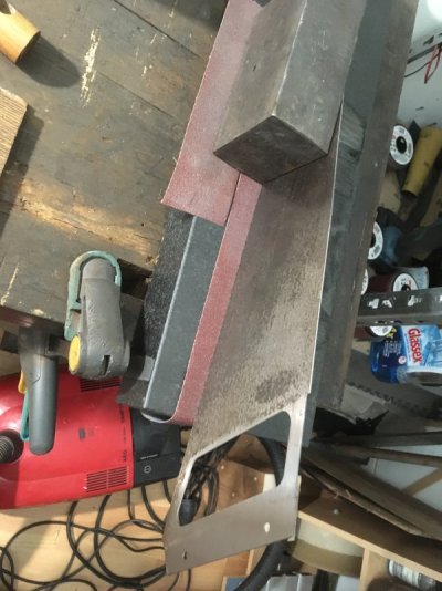

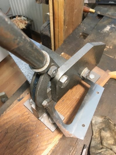

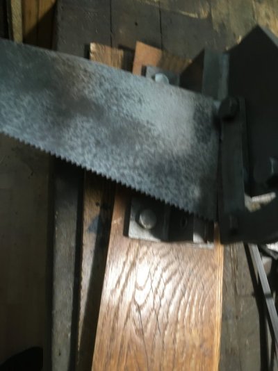

Dus de tanden er af geknipt de roest eraf gestoken en de knip rand gevlakt zodat de nieuwe tanden er netjes op komen
    92,5 KB · Weergaven: 43
    33,9 KB · Weergaven: 40
    112,3 KB · Weergaven: 37
    88,1 KB · Weergaven: 34
    76,9 KB · Weergaven: 33
    85 KB · Weergaven: 33
    109,9 KB · Weergaven: 36
    86,9 KB · Weergaven: 43

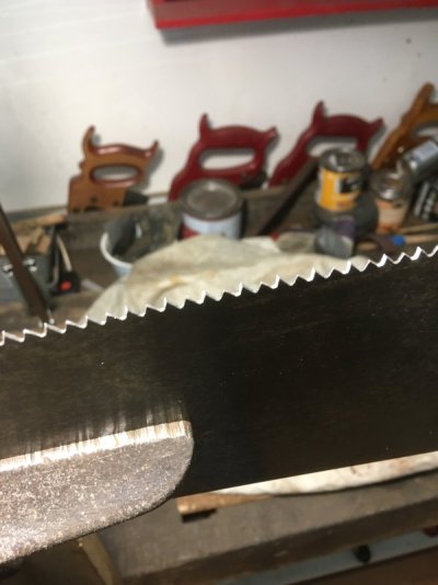

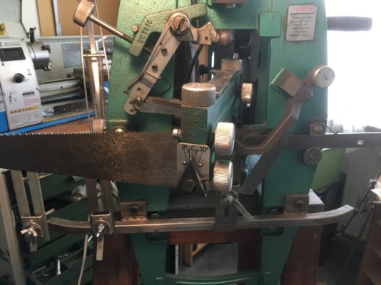

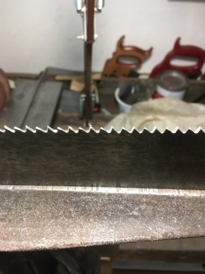

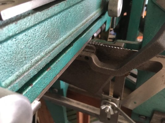

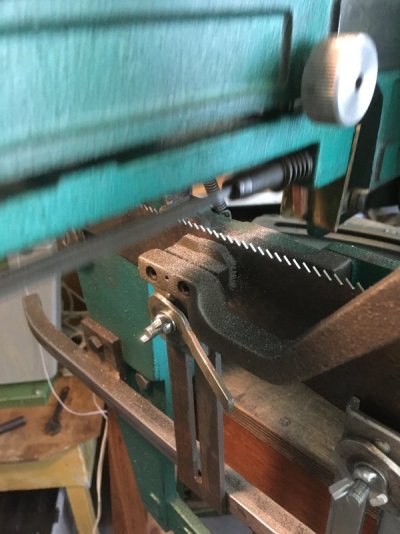

met de foley zaagvijl machine nieuwe tanden gemaakt. gekozen voor 6 tanden per inch(tpi) is gelijk aan 7 punten per inch ( ppi)
    126,6 KB · Weergaven: 43
    82,9 KB · Weergaven: 46
    75,6 KB · Weergaven: 45

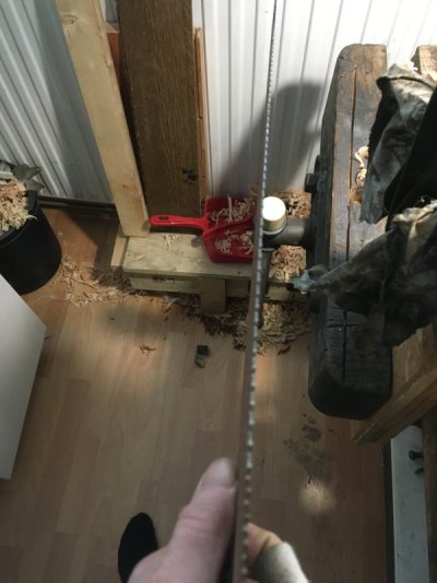

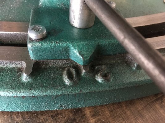

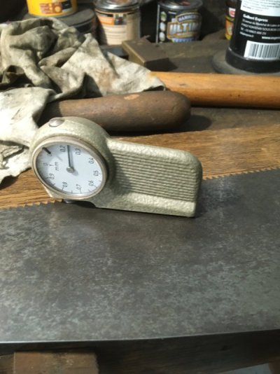

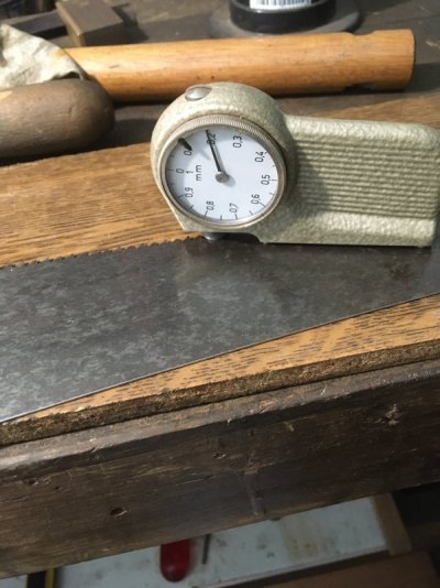

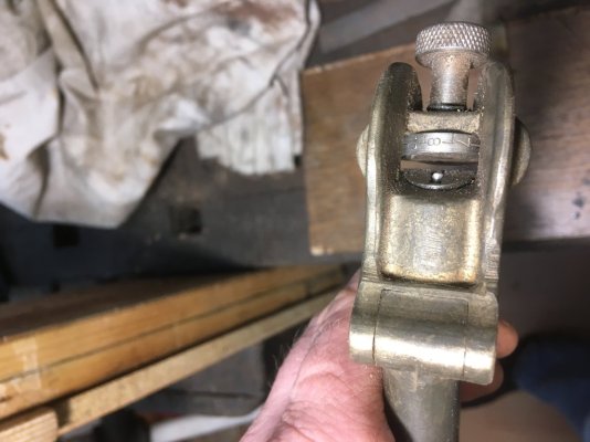

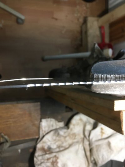

De zaag is nu dus vijlbaar. inmiddels staan de tanden erop . Tijd voor de zettang en de indicator. Met de indicator check je makkelijk of de zetting aan twee kanten gelijk is en er niet een paar tanden door een braam of zo te wijd staan. dan zaagt uiteindelijk zo hakkelig en scheef.
    103,2 KB · Weergaven: 44
    45,8 KB · Weergaven: 37
    92,8 KB · Weergaven: 36
    83,2 KB · Weergaven: 36
    93,5 KB · Weergaven: 36

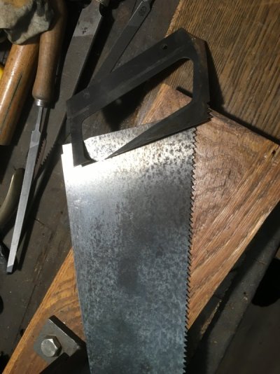

nu zover om de fleam erop te vijlen zodat het een afkort zaag wordt.
de tandhoeken zijn rake 15 graden fleam 20 graden.
doe dat meestal met de de hand en soms nog een keer op de foley.

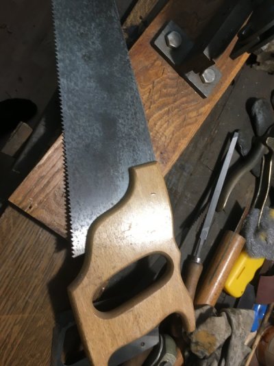

zo nog even knippen om er een echt handvat op te kunnen zetten. zo dat past. volgende week nog wat boutjes draaien en klaar is i weer.
    63 KB · Weergaven: 31
    88,4 KB · Weergaven: 29
    64,8 KB · Weergaven: 28
    96,5 KB · Weergaven: 27
    85,3 KB · Weergaven: 34
