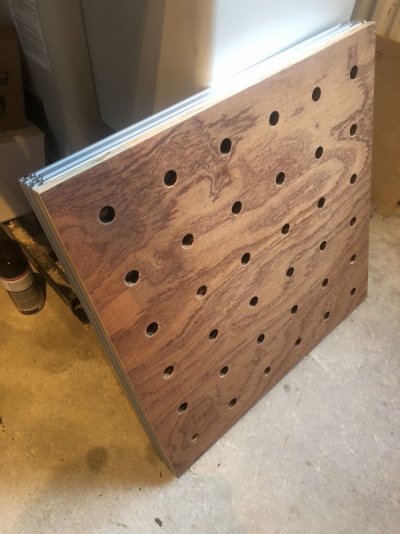

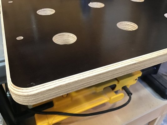

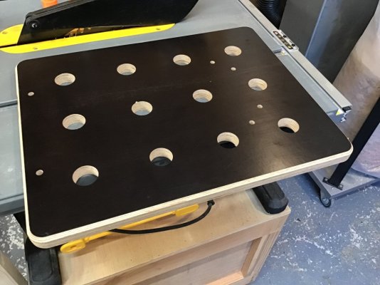

@Jeroen B, ik heb een mal van 247wood. Die mag jij wel een keer lenen, laat maar weten dan neem ik m een keer mee.
Ik heb er onderstaand los blad mee gemaakt.
Ik had willen laten zien welke, maar kan ‘m op de site van 247wood zelf nu niet meer vinden. Toolstation heeft ‘m wel in het assortiment zie ik (hier).
Bekijk bijlage 103292
Hoi Rob,
Dank je, dat zou super zijn. Bij 247wood krijg ik hem ook niet gevonden..

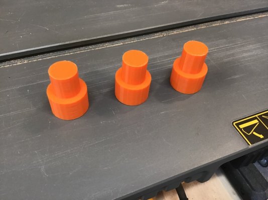

Nog geen blad mee gemaakt. Je moet ook dogs hebben met 20 mm en 30 mm, ik kon die nergens vinden en heb ze dus maar zelf 3d geprint.
Ik wil de gaten gaan maken met een 14 mm vrees en een 24 mm kopieerring, zouden de gaten te ruim worden lan ik dit met een stukje tape om de kopieerring corrigeren.

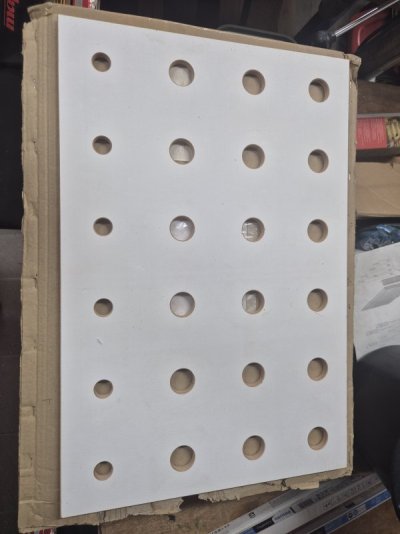

Wie wil mijn exemplaar van dit sjabloon hebben tegen verzendkosten?
Zou leuk zijn als de mal na gebruik wordt doorgegeven aan een volgend forumlid
Ooit gemaakt voor forumleden door @FonSmkb (inactief)
Gatensjabloon met gaten 30,1/30,15 mm voor kopieerring 30 mm om gaten van 20 of 19 mm te frezen in een werkblad
Zie o.a. deze post in dit topic
    56,4 KB · Weergaven: 12
11.192
3.336
lijkt mij dé perfekte mal
praktische vraag: sjabloon is 4x6 - ik zie 1 rij kleinere gaten - gebruik je die om met behulp van het sjabloon naar voren + opzij nieuwe gaten te maken ?
maw, je hebt geen lange lat op je werkblad gelegd, waartegen je het sjabloon verschuift ?
om doorgeven een duwtje te geven, kan je er bovenop de verzendingskosten een bijdrage voor vragen
de ontvanger kan die dan bij de volgende gebruiker recupereren
