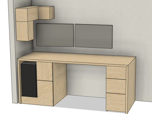

Ik ben alweer bezig met de voorbereidingen van een volgende project, zijnde mijn IKEA Malm bureau met een glimlach naar de milieustraat brengen om mijn eigen custom bureau te maken, dat voldoet aan mijn vele eisen.
Mijn vraag voor jullie is welke houtsoorten jullie voor het bureau aan zouden raden. Eiken leuk, maar zeer prijzig. Mijn lokale houthandel stelde kastanje voor dat de helft van eiken kost, maar hier heb ik nog nooit mee gewerkt en mocht iemand dit wel hebben gedaan dan hoor ik graag jullie ervaringen. Het hout moet goed tegen compressie kunnen gezien er af en toe klemmen op het blad worden gezet voor wat gaming dingetjes.
Voor de nieuwsgierigen, de zwarte doos links is de desktop toren. De L vormige lade en die daarboven gaan het huis worden voor mijn HOTAS (joystick met aparte throttle (Thrustmaster Warthog) met bureauklemmen). De 3 lades rechts zijn standaard. Twee schermen op monitorarmen en daar linksboven wil ik nog wat opbergruimte maken dat ik nog niet helemaal heb uitgewerkt. Het idee hierachter is de L vormige lade terug te laten komen in de L vorm links boven aan de muur. Verder nog een ladegoot en een USB hub ergens inbouwen, waarschijnlijk binnen in de linker bovenste lade.
Anyway, genoeg gestoeft. Ik ben benieuwd wat voor advies er gaat komen, ook ongevraagd advies is welkom. Bedankt alvast!

Nu ben ik naast houtbewerker ook gamer, en ik weet niet wat voor configuratie je (gepland) hebt voor die PC, maar die kan zijn hitte op deze manier niet (goed) kwijt. Zeker de wat meer high end systemen (Ik heb zelf een Omen 40L) kunnen bizar veel lucht door de kast trekken om de cpu/gpu op enigzins acceptabele temperaturen te houden. Ik zou meer ruimte om de pc-behuizing heen inrekenen en een hoop afvoercapaciteit langs achteren.
Voor de monitor-armen zou ik bedenken dat je de schermen wellicht ook heen en weer wilt kunnen schuiven. Dit omdat je voor een flight of race-sim (mits je bezelless gaat met je display, geen idee) waarschijnlijk in het midden wilt zitten, maar voor kantoorwerk (browsen, typen) gaat dat snel vervelend worden omdat je een schuine houding aan gaat nemen (omdat je de betreffende vensters vaak maar op 1 scherm maximaliseert).

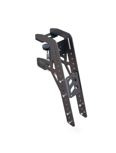

hmmm, het gaat om onderstaande klemmen die ik hier af en toe op monteer. Zou behandeld metaal ook al een zwarte reactie kunnen geven? 1706295781817.png
De achterzijde van het vak blijft volledig open, en dat komt mooi uit want mijn toren zuigt het voorin en blaast het erachter uit. Maar ik ga wellicht op safe spelen en nog wat extra centimeters aan de zijkant gunnen.
De monitors komen op deze (LX Desk Mount Monitor Arm | Ergotron) te hangen, bewust geen dual mount omdat je dan al snel tegen de muur zit. Zo kan ik ze los van elkaar nog mooit verplaatsen. Voor de flight sim zal dit goed gaan werken, gezien het 2e scherm een kopie wordt van een van de MFD's in het vliegtuig. Voor kantoorwerk heb ik gelukkig een apart bureau. Work and pleasure don't go well together.
Op je tekening lijkt het bureau tegen de achterwand aan te sluiten. Dat zou betekenen dat je pc de lucht van achter wegblaast, maar deze dus langs de ruimte om de pc heen weer naar voren gedrukt gaat worden (waar moet het anders heen). En dan trekt hij deze warme lucht weer naar binnen....
Als je geluk heb gaat de cpu throttlen. Heb je minder geluk, een bsod + reboot :p.
Ik heb het nog niet volledig in het ontwerp gestopt maar er zit ongeveer 7 cm aan ruimte achter. Het blad wordt ongeveer 65 cm diep, de kastdelen ongeveer 56. Daarnaast zit het blad niet tegen de muur ivm plinten en de monitorarmklemmen. Ik ga ik er op dit moment vanuit dat dit voldoende gaat zijn, maar in het ergste geval kan ik nog een overloop creeeren.
Daar hoef je je bij een bureau binnen geen zorgen om te maken. Het geeft vooral een reactie met onbehandeld metaal icm vocht. En vocht + een computerbureau gaan ook niet echt goed samen, dus dat zal wel meevallen. Zeker als het ook nog eens behandeld metaal is en het blad goed in de olie/lak zit.
Twijfel je, dan kan je op het stuk metaal dat de tafel raakt natuurlijk altijd een stukje vilt plakken (of evt een anti-slip-rubber oid). Eigenlijk zou ik dat sowieso wel doen, al is het maar om krassen tegen te gaan op je blad.
