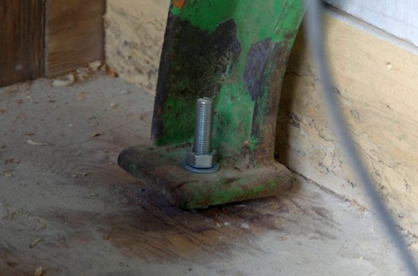

In elke poot zit een gat met schroefdraad waar een bout ingedraaid kan worden en zo is de draaibank te stellen.
Ik dacht dat ik daar steeksleuteltje 36 voor nodig had.

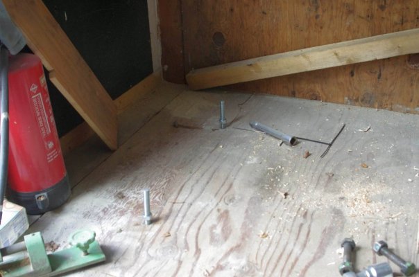

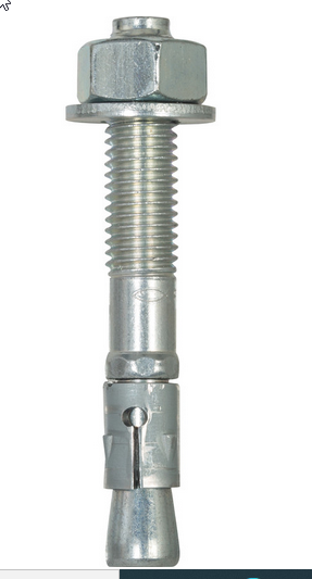

Vandaag begonnen met vastzetten.
Het plan is 4 gaten te boren van 18mm en een 10 cm diep, chemisch anker erin en een draadeind van 16mm.
Heb even zitten denken aan een draadbus inlijmen.
Maar eerst de compressor maken zodat ik de gaten schoon kan blazen.

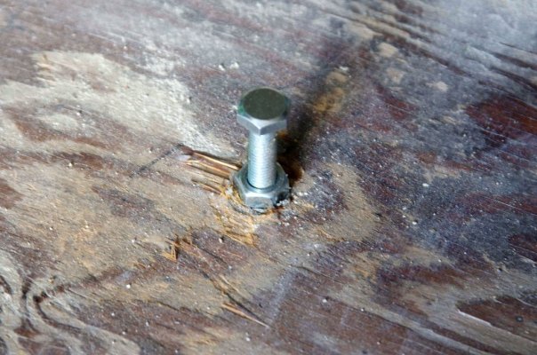

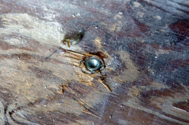

Ankers zijn geplaatst en gelijk de andere draaibank ook gedaan.
Voor de Kirchner heb ik 4 draadeinden in het beton gelijmd.
Voor de Viceroy heb ik 4 draadbussen ingelijmd.

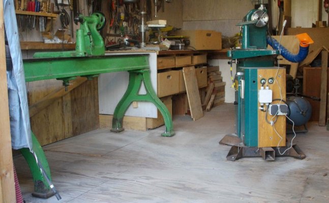

Inderdaad, de vaste kop van de Kirchner ligt compleet bij een reparatie bedrijf voor een prijsopgave.
Met de Viceroy gedraaid, staat als een huis.

Ik heb nu 1 schaal voorgedraaid.
Was een ruw stuk van 35cm doorsnee en 20cm dik.
Kon ik bijna opdraaien naar ruim 700toeren en toen begon hij een beetje te trillen.
Eerst moest ik onder de 200 toeren blijven anders danste hij de tent uit.
Ik heb gedraaid met de schijf op zijn langzaamst en de frequentie bijna op zijn hoogst, dan zit ik rond de 400 toeren en dat gaat goed en dan zit ik ook fatsoenlijk met de kracht.
