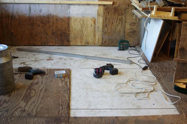

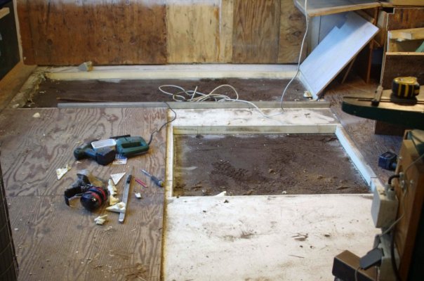

Bernard, zal het doen.
Ben begonnen, eerst met de cirkelzaag het hout op de maat doorgezaagd, zodat de vloerisolatie vrijkomt.
Dan met een decoupeerzaag de isolatieplaat doorgezaagd.
Het gat van de isolatie is iets kleiner dan van het hout, ik heb dan een steun om af te reien.
Ik doe het gelijk voor beide draaibanken.
