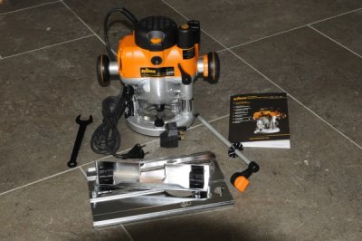

Daarom ben ik zaterdag gaan shoppen bij Sander van Gereedschappro. Allereerst een Triton TRA001 bovenfrees van 2400 watt.

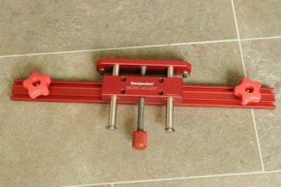

Een micro Adjust van WoodPeckers

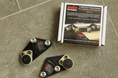

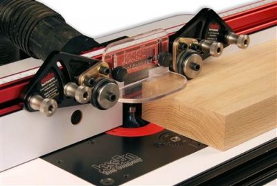

Een set Clear-Cut Stock Guides van JessEm, werkt veel makkelijker als featherboards. Deze trekken het hout als het ware naar de geleider toe.

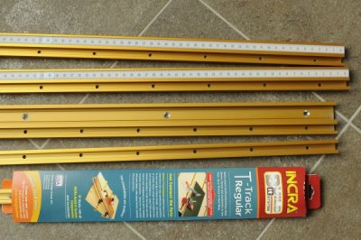

En natuurlijk de benodigde tracks. Er moeten officieel M7-bouten in, dus als ik die niet vind dan maar wat bouten afslijpen om ze passend te maken.

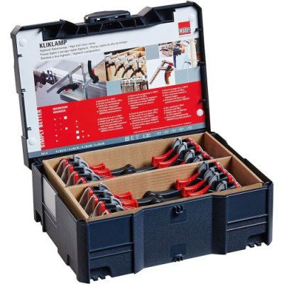

Als laatste nog een koffer met Bessey lijmklemmen. Kosten even wat, maar ik merkte de laatste tijd dat ik eigenlijk een gruwelijk tekort had aan lijmklemmen die makkelijk te bedienen zijn.

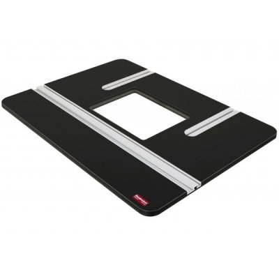

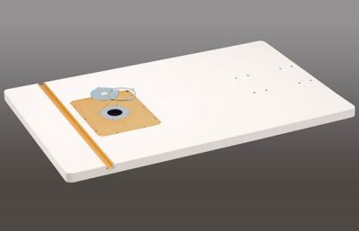

Ik zit alleen nog met een dilemma. Bij de meeste freestafels zie je dat de doorvoer van het hout in de lengte van de tafel gebeurt. Dan heb je dus relatief weinig breedte om je geleider naar achter te schuiven tov de frees. Als ik de tafel een kwart slag draai en de frees op pakweg 1/3 van de tafel monteer heb ik veel meer ruimte om de geleider van de frees af te zetten, om bijvoorbeeld groeven in een iets bredere plaat te frezen of boxjoints te maken. Sander had een freestafel staan met een INCRA-geleidersysteem waardoor de tafel ook een kwartslag was gedraaid, met een hulpstuk om boxjounts te frezen, vandaar mijn twijfel.
Dus maak ik het blad zoals de meeste standaard bladen (links) of gedraaid zoals de Incra-plaat rechts (maar dan ook aan de rechterkant 2 tracks om de geleider in te klemmen)?
Ik zal pas na nieuwjaar gan bouwen, eerst nog een inlegplaat bestellen. Wordt waarschijnlijk de plaat van Kreg.

Voor de Box joint maak je in principe juist geen gebruik van de vast elangsgeleider maar van de losse miter geleider, daarop maak je de mal waar je steeds je te frezen plaat een stukje opschuift.
Daarvoor zou ik hem dus niet omgooien.

Ben benieuwd hoe je die micro Adjust gaat gebruiken.
Ik maak een geleider zoals WR1944 hem ook heeft gemaakt, en schroef de micro adjust daar aan de achterkant aan, zoals deze eigenlijk achter de originele woodpeckers geleider hoort.
Het is metrisch fijne schroefdraad dus daarmee is de geleider tot een fractie van een mm te verplaatsen. Maar omdat daardoor de geleider breder wordt en niet meer zo ver van de frees af te zetten is, twijfel ik of ik de tafel een kwart slag moet draaien zoals de Incra tafel. Maar dan heb ik minder ondersteuning in de lengte voor het te frezen hout...
Dus wat is nu verstandig?
Als je heel 'ver' of 'diep' (hoe je het ook wilt noemen) in je werkstuk wilt frezen kun je vaak toch beter je bovenfrees op/langs een lineaal gebruiken?

Als je twijfelt tussen breedte fo diepte, dan maak je toch gewoon een grotere tafel, waarbij je beide hebt? Let wel op dat je je tafel niet te diep maakt, om goede controle over kleinere werkstukken te hebben/houden tijdens het frezen.
Beste Rob,
Ik heb net een freestafel gemaakt met de Triton TRA001.
Hiervoor heb ik een restant 25mm MDF voorlak gebruikt van 90x60cm.
Ik heb bewust geen tracks gebruikt en wel om 2 redenen:
- Waarvoor heb je ze nodig? Als je ze niet hebt ben je veel flexibeler. Een parallelgeleider vastzetten met je nieuwe klemmen gaat perfect. Ben je ook van je lengte/breedte probleem af.
- Tracks verzwakken je tafel (of dit relevant is weet ik niet, punt komt van Bill Hylton en die schijnt er verstand van te hebben:cool:).
ik heb wel een insert van Kreg gekocht, maar zou dit denk ik nu niet meer doen. Ook hiervoor geldt waarom zou je? Frees je Triton in de tafel. Met de hoogteverstelling boven de tafel kun je hem prima verstellen). Zie ook: http://www.woodworking.nl/showthread.php?16352-Bovenfrees-insertplate
Parallelgeleider heb ik zelf gemaakt. Is ook niet moeilijk.
Ik gebruik een bureaublad van 25mm dik, waar ik ook nog een plaat underlayment onder maak, dus om stevigheid maak ik me gen zorgen. En juist het vastzetten van de geleider met lijmklemmen, dat had ik op mijn oude tafel en daar werd ik helemaal gek van, dat kreg ik nooit precies genoeg. Daar wil ik dus vanaf.
En met de set die ik nu ga gebruiken, tracks + micro adjust, kan ik tot op een fractie van een mm verstellen straks.

Daarom ook zat ik te twijfelen over de richting van de geleider. Ik denk dat ik toch de tafel maar een kwart slag ga draaien tov de meeste tafels, dus zoals de Incra tafel. Dan heb ik meer breedte (wat ik ook miste bij de oude tafel), maar ook minder diepte. Als ik dan toch meer ondersteuning in de lengte nodig heb, kan ik er een ladekast tegenaan rijden, want de freestafel wordt net zo hoog als de ladekasten, en er zitten overal wielen omder, juist om ze mobiel te houden voor dit doel.

Dit is handig! Deze tafel heeft speciaal voor de Tritone en bevestigpunt dat overeenkomt met het bevestigpunt voor de geleider.
Hiermee heb je zo je frees onder je tafel vandaan. Of juist eronder.
Omdat je de frees gemakkelijk kan instellen terwijl hij onder de tafel zit heb je naar mijn mening geen speciaal inlegstuk nodig. Ook omdat je prima de freesjes kan verwisselen vanaf bovenaf! (Wat er echt heel goed uitgedacht uit ziet trouwens!)
Is zo`n "sleutelgat" goed te maken in hout? Of in Trespa?
Omdat ik m`n frees hoogst waarschijnlijk ook af en toe als bovenfrees ga gebruiken zou dit echt super zijn.
In de toekomst zal ik wel een andere freesmachine kopen voor het bovenfrees werk. Ik vernam namelijk dat Tritons aardig zwaar en log zijn als bovenfrees.

Beste Nico,
Voor de Triton heb je geen inlegplaat nodig. Als je hem echter regelmatig onder de tafel uit wil halen lijkt mij dat toch wel handig overigens.
Het enige wat je moet doen voor de hoogte instelling is op precies de juiste plek een gat boren van 12mm (geloof ik, weet niet precies de maat meer).
Overigens vind ik hem zoals je zelf al aangeeft niet echt lekker als bovenfrees. Hij is vrij lomp en zwaar.
Onder de tafel werkt 'ie perfect.
