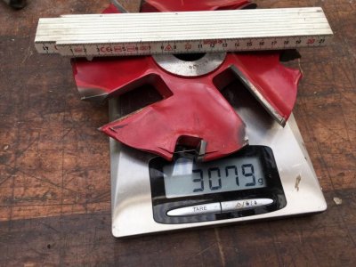

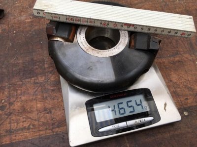

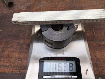

Toch even verduidelijken waarover het gaat, dat is blijkbaar niet overgekomen.
Het gaat dus NIET over dit spul, eigen gewicht 1500gr.
Hier gaat het WEL over, een verstekfrees met een eigen gewicht van 4654 gr, en een buitendiameter van 175mm op 90°!!!
Dit draait op een toerental van 6500tr/min.
Of zo iets, gewicht 3000gr, buitendiameter 200mm!!!
En met freesbeeld bedoel ik zo iets. Hier komt GEEN schuurpapier meer aan te pas.
Dat je met een éénsnijder als frees geen verschil ziet in freesbeeld tussen staal en alu wil ik grif aannemen.
Maar hoe ziet dat eindresultaat er dan uit? Juist identiek als met een klassiek topie mes, en dat is niet al te fraai, weet ik uit eigen ervaring.
Je kan nu eenmaal geen appels met peren vergelijken. Idem voor machines. Er is geen enkele kleine hobbymachine die zonder maleuren met een dergelijke grote frees uit de voeten kan.
Altijd rekening houden met wie dit allemaal meeleest, en die niet al teveel van machines en snijgereedschappen kent, die gaan dan uit van de misvatting dat je eender wat op die kleine machines kan zetten zonder problemen. NIET dus.

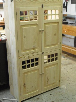

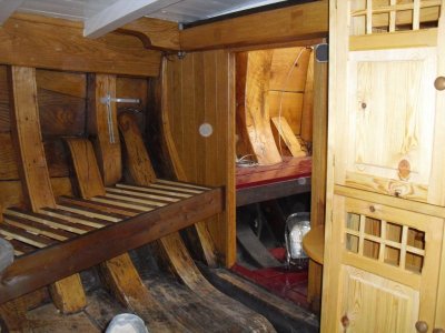

Ja, deze kast staat aan boord van één van onze mosselhengsten. Was aan boord de enige voorraadkast voor proviand:p
De schipper stak zijn geld in een degelijke romp en zeiltuigage, de intimmering van het vooronder (het bemanningsverblijf) bleef doorgaans verweest achter.
Hier staat ie aan boord. De ruimte is zelfs te klein om het hele ding op de foto te krijgen.
En hun kook- en verwarmingstoestel, in diezelfde ruimte:p Een vuurduivel, of "avapeurke" genoemd.

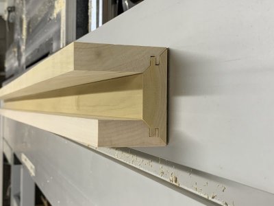

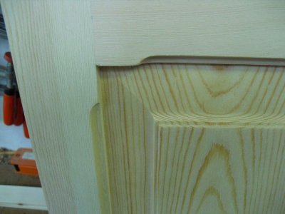

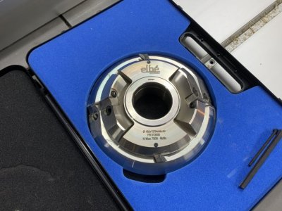

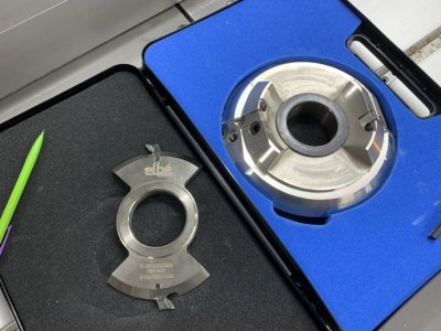

Freeskop is er ondertussen. Uiteindelijk toch een stalen exemplaar gekocht van Elbé, leek mij prijs-kwaliteit interessant.

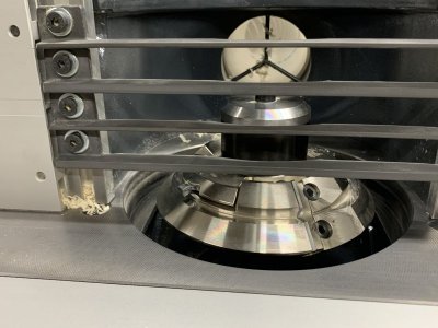

Afstellen viel relatief goed mee (is niet de eenvoudigste frees om te stellen). Eerst de frees op hoogte gesteld met behulp van digitale schuifmaat: eerste werkstuk gefreest met enkel onderste deel van de frees: de theoretische hoogte van het deel dat moet blijven staan boven het horizontale deel van het profiel dat je dan krijgt kan je eenvoudig bepalen vanuit de tekening van het freesbeeld. Nameten met schuifmaat wat blijft staan, langzaam frees laten stijgen tot het deeltje exact de juiste dikte heeft. Daarna de positie van de topkap geleidelijk naar achter gesteld tot je zit waar je moet zijn... Stellen lukte zonder onbruikbare proefstukken.
Wat niet lukte was om het met de aandrijver te frezen.... Het hout waarmee ik aan het werk was, had geen reserve in de dikte... En veel afschuining op de punt van het verstek is niet wenselijk.... Al je het profiel tot op het uiterste freest, neem je zoveel weg, dat de punt van het verstek niet meer voldoende stevigheid biedt tegen de uitgaande geleider . Vanuit de hand lukte het om nagenoeg tot het uiterste te gaan omdat je 'met gevoel' te werk kan gaan en de kracht waarmee je duwt kan laten variëren, eerst ingaand, dan uitgaand, wat afsteunend op de roltafel van de combiné.... De Aandrijver duwt echter het werkstuk langzaam te hevig richting de freeskop.....waardoor je te veel wegneemt. Met de aandrijver zou het enkel lukken als je het hout iets dunner kan schaven na het aanbrengen van het profiel (maar die dikte was er niet in reserve)....
tuoh
Het zou normaal gezien geen probleem mogen zijn om dit profiel te frezen met behulp van de aandrijver.
Gewoon de aandrijver wat minder "toespoor" geven is voldoende. Ook niet teveel verticale druk geven met het ding.
Zo hou je zelf voeling met wat er gebeurt, doordat je wel wat moet helpen bij de doorvoer, en krijg je een consistent resultaat.
We freesden er zelfs 12mm MDF mee, met lengtes tot 3m. Eén man kon dat perfect doen, met behulp van een aandrijver.
Verstekken frezen geeft het mooiste resultaat als er een constante druk uitgeoefend word op het werkstuk. Handmatig doorvoeren zie je altijd terug in het eindresultaat (bij langere lengtes)
De minste hapering zie je terug bij het lijmen van de hoek.

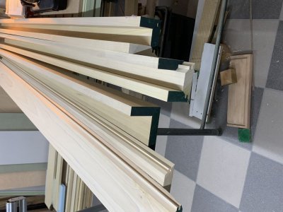

@ mathieu: vlak verstek niet (tenzij bij een beperkte werkstukdikte). Is eigenlijk echt bedoeld voor dit specifieke profiel. Als je het bovenste deel (dat de groef trekt) wegneemt, blijft er een rechthoekje staan (de helft van het verlijmprofiel): als je naar de messen kijkt zie je wat ik bedoel. Wilde hem eerst bestellen op het net (outils-a-bois, frans bedrijf, maar die leveren normaal niet in buitenland, zeker niet in corona-tijden, mocht hun na de crisis opnieuw contacteren als ik nog iets nodig had). Bleek even later dat verdeler in eigen land hem goedkoper had en wel kon leveren :rolleyes:..... (Lismont / Bimac). Heb getwijfeld om een goedkopere uit alu te nemen, maar zo heel goedkoop zijn die nu ook niet.... Frees gaat misschien langer mee dan ik.... Toch maar hiervoor gegaan... Misschien wat overshooting.... Maar dat kan je misschien van de combiné etc. ook zeggen....
@tuoh: bedankt voor alle raad! Ga het bij volgend gebruik zeker opnieuw met de aandrijver proberen. Huidig resultaat is eigenlijk wel bevredigend.... Alle benodigde profielen voor huidige project (kastenwand in massief, zal posten als het ooit wat verder staat....) zijn gedaan. Is kast die gelakt wordt.... Net iets vergevingsgezinder ook:cool:. Maar ben eigenlijk wel blij met het resultaat. Deed dit vroeger met een bovenfrees in een freestafeltje.... Niet nodig om te melden dat het verschil hemelsbreed is veronderstel ik.....

Waarom heb je voor dit model gekozen? De meeste van deze verlijmfrezen hebben snijplaten uit een stuk. Jouw frees is opgebouwd uit meerdere delen. Heeft dat voordelen?
brt
21 jul 2012
730
33
BE / Tienen
Ik ben geen specialist terzake....
Ik heb deze frees gekozen omdat hij me prijs - kwaliteit goed leek: hij was wat duurder dan de alu frezen van CMT of hammer ofzo, maar beduidend goedkoper dan een stalen kop van Leitz of Felder (denk dat dit ook Leitz of andere fabrikant is??). Ik heb nog een andere kop van elbé, en het wordt bij een vertrouwde handelaar verkocht....
Heeft het voodelen? Voor mij niet immens..... Het profiel dat je krijgt door de slippenkop te verwijderen is niet onmiddellijk iets waar je praktisch veel mee bent. Het mes dat de slip trekt is wel veel massiever uitgevoerd (deel dat meest te verduren heeft?) dan bij een wisselmes uit 1 stuk. Ik veronderstel dat het vooral voordeel heeft inzake standtijd / kosten bij het wisselen van de messen, maar dat is voor mij (beperkt gebruik) zeker geen argument..... De frees op hoogte stellen met enkel de onderzijde gemonteerd gaat ook makkelijk, maar dat is zeker geen onoverkomelijkheid.
10.151
3.624
Bedankt voor je reactie. Ik zag dat jouw uitvoering tot een grotere houtdikte ging, dan de koppen met messen uit een stuk. De snijkoppen op de losse frees, zijn dat ook wisselmessen, of moet je die laten slijpen. En de messen die de schuine kanten frezen, zijn dat speciale messen voor die kop, of zijn dat messen die ook voor andere freeskoppen worden gebruikt?
