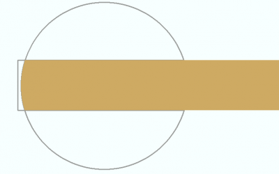

Neen, de straal is veel groter. De planken zijn 18 dik maar ik denk dat de straal misschien wel 30mm is .

Ik begrijp de straal 30mm frees niet bij gebruik op een 18 mm plank?
Is de plank onder en boven afgerond of alleen aan de bovenkant?
Kan je daar een schetsje van maken dat maakt het wat duidelijker.

Ik bedoelde hiermee te zeggen dat een frees met een straal van 30mm volgens mij een heel flauwe bocht maakt op een plank van 18mm. Mijns inziens kan je dan beter de randen iets schuren of afschaven.
Ook denk ik dat een halfrond frees met een straal van 30mm voor een bovenfrees niet makkelijk te vinden is.

Een fingernail heeft een veel kleinere radius dan wat jij zoekt. Je wil een convex edging router bit.

Ja daar geef ik je zeker gelijk in. Ligt er natuurlijk ook vooral aan hoeveel planken er gemaakt moeten worden. Voor één extra plank lijkt het me ook een beetje overdreven om een (waarschijnlijk dure) frees aan te schaffen.
Eventueel heb je wel ovale freesjes Router Bits UK | Whiteside 1480 dat zijn de frezen die chevy66 aan raadt.
Daar valt de prijs nog van mee ieder geval.
Zo te zien worden voor die freesjes ook meerdere (Engelse) namen gebruikt. Van fingernail naar convex en oval. De benamingen lopen ieder geval een beetje door elkaar heen.
Voor de ts is het nu belangrijk om de precieze ronding te vinden. Is het echt rond of voldoet een ovale frees ook.

In theorie kun je ook gewoon een roudover bit vanaf 2 kant frezen en de roundover precies in het midden uit laten komen.
Anders kom je toch weer op een grote profielfrees uit, die waarschijnlijk niet voor een bovenfrees bestaat.

de frees die jij wilt is bedoeld om dubbel deuren of ramen te maken met een hol en dol verbinding daar is vast ook een deftige naam voor maar die ben ik even kwijt
voor het doel waar ze voor zijn is een bovenfrees niet geschikt dus ik betwijfel of die er zijn voor de bovenfrees
maar aan afrond frees met grote straal vind je wel dan moet je twee keer frezen
