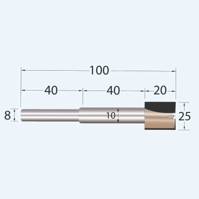

Daarom zou ik de oppervlakten graag glad maken met een ondersnijdende frees.
Alleen als ik een diepte van bijvoorbeeld 10 of 15 cm wil frezen, dan wordt dit lastig, zo niet onmogelijk.
Mijn zoektocht naar lange ondersnijdende freesjes levert tot nu toe niets op.
Bestaan deze wel?

Nee hij bedoelt zo'n ding om bomen te zagen gok ik zo ;) . Het lastige met een 15cm lang freesje (of asje van die lengte) is dat de boel nogal makkelijk gaat zwabberen. Elk afwijkinkje wordt nogal. vergroot ;)

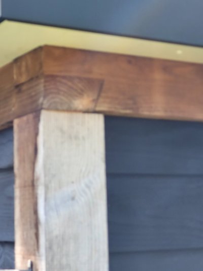

Ik snap dit soort halfhout verbindingen niet. Je neemt zware balken en gaat ze meteen voor de helft verzwakken. Ik zou eerst een cm of 5 volle hoogte op de staander willen hebben en dan pas de balken in elkaar laten vallen.
Niet de beste foto maar ik denk dat je het wel begrijpt. Deze verbinding werd mij door tuoh aan bevolen.

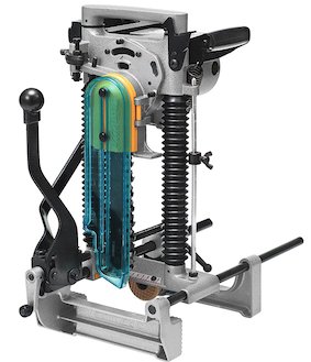

Ik ging googlen op "kettingzaag houtverbinding".
Kwam ik de kettingfrees tegen.
Is dat wat je bedoelt?
En maakt die de boel mooi glad?
Bekijk bijlage 156143
met een kettingfrees is het zo gepiept. Die apparaten zijn hiervoor gemaakt. Als de zaagketting goed scherp is krijg je een mooie gladde afwerking. Om dit voor één project aan te schaffen is misschien niet het meest economisch. Ik heb een stationaire kettingfrees en gebruik die niet zo vaak, maar als ik m gebruik is het donders handig en werkt snel.

Ik kan er hier in de buurt ook eentje huren. Weekendje doorwerken en ik ben een heel eind.

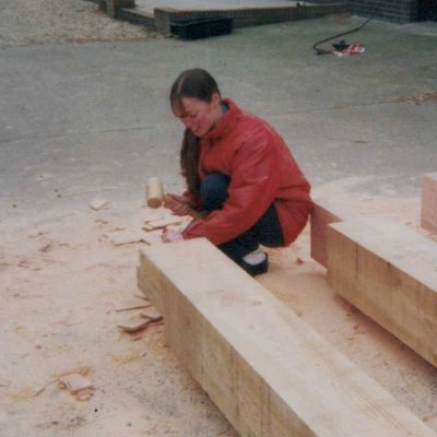

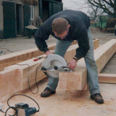

Ik ken de methode van meermaals inzagen en dan met de bijtel strak maken.
Dat is echt veruit het makkelijste en snelste.
Inzagen met een electrische cirkelzaag (en daarvoor heb je echt geen dure invalzaag nodig), met een hamer het hout wegslaan en er even met een beitel erlangs.
Zelfs mijn nichtje had er geen problemen mee.
(uit de tijd dat er nog geen digitaal fototoestel was)
