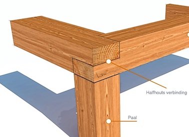

Ik snap dit soort halfhout verbindingen niet. Je neemt zware balken en gaat ze meteen voor de helft verzwakken. Ik zou eerst een cm of 5 volle hoogte op de staander willen hebben en dan pas de balken in elkaar laten vallen.
Niet de beste foto maar ik denk dat je het wel begrijpt. Deze verbinding werd mij door tuoh aan bevolen.

Daarom wil ik ook zelf de verbindingen maken. Die je kant en klaar kunt kopen zijn inderdaad niet de meest sterke. Als je een balk van 20 hoog inkort tot 10 is de theoretische overspanning nog maar 2 meter.
Wel kan ik nergens vinden hoe ver een balk minimaal moet opliggen om voldoende draagkracht over te houden.
Welke verbindingen koop je kant en klaar, begrijp je niet.
Je laatste zin klopt niet. Een balk heeft zijn volle hoogte nodig in het midden van de overspanning. Die twee stukken die je er aan beide uiteinden van af haalt geven wel wat verzwakking maar niet zo heel veel. Op die twee punten belast je op afschuiving, daar kun je met 10 cm heel wat hebben.

Bij sommige houthandels kun je al staanders of balken kopen waar de halfhoutverbindingen door hen gemaakt zijn.
De verzwakking was van mij een aanname, maar ik neem graag aan dat ik ernaast zit.
Hoever denk je dat een horizontale balk op een verticale staander moet liggen om al bijna de maximale ondersteuning te hebben?
