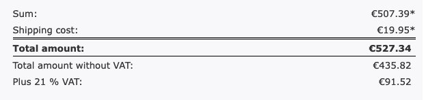

Even kijken:
Dit is wat je krijgt bij Sauter als set:
  • 1x Triton router TRA001 (incl. height fine adjustment),
  • 1x sauter insert plate ELP2.0-TRI,
  • Mounting screws
Totaal €527,34 inclusief BTW
Bij Toolstation of bij Amazon.nl kost de Triton TRA001 €319,- inclusief BTW
De verzendkosten zijn inclusief.
De plaat kost bij Sauter €156,94 inclusief BTW en verzendkosten
  • Insert plate ELP2.0,
  • 2x reduction plates (32 and 68 mm),
  • fixing screws,
  • levelling screws,
  • mounting instructions
Totaal is dat €475,94
Dat is een besparing van €51,40

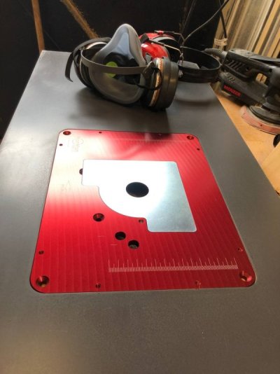

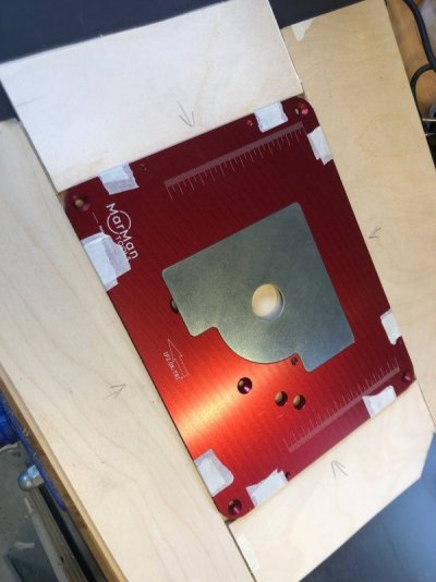

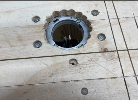

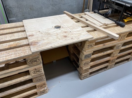

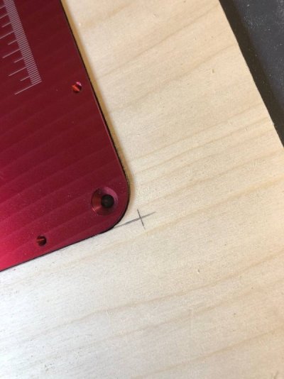

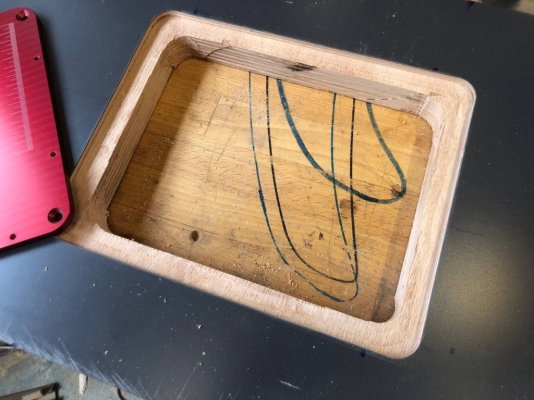

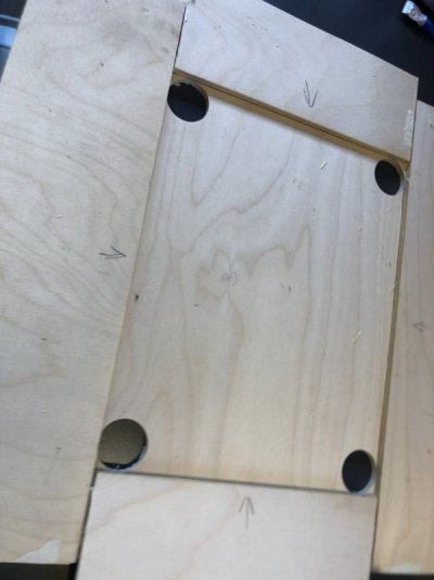

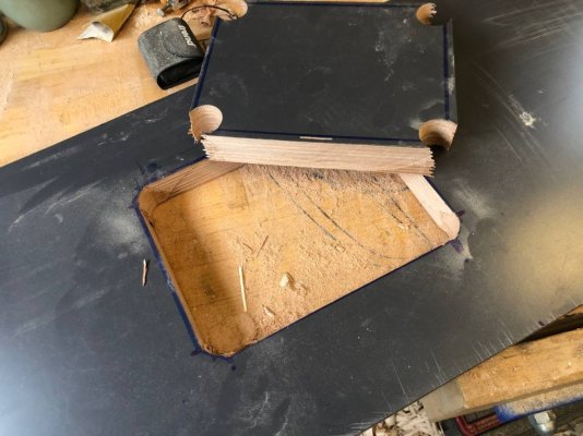

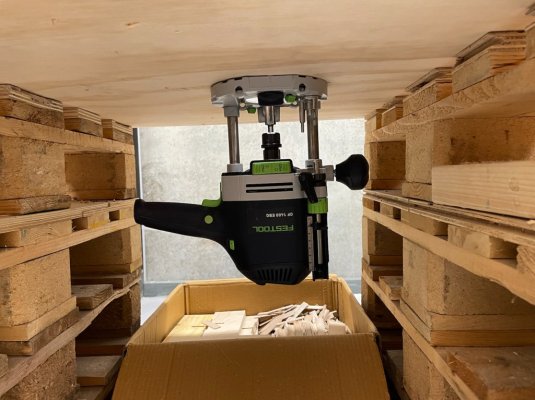

Toch de Marman plaat gekocht niet de Sauter die was weer wat duurder.
Had nog een oud stuk 40mm multiplex liggen daar mee aan de slag gegaan maar eerst een template gemaakt mocht ik in de toekomst toch een ander 'tafelblad' willen hebben kan ik het gaat eenvoudig opnieuw frezen.
Blad wordt een soort verlengde van mijn werkbank.

Ik moet nog een aantal dingen afronden en dan ga ik beginnen aan mijn nieuw werk tafel waar de zaagmachine in komt verzonken, nu staat hij er maar een beetje op en eigenlijk te hoog.
Dan ga ik dezelfde Triton frees machine bestellen met de blauwe plaat, blauw is net iets mooier denk ik.
Ook maak ik onder de werkbank een kastje voor de afzuiging en gelijk een beetje de geluid te dempen.
De situatie die ik nu hebt maakt best wel herrie.
