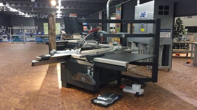

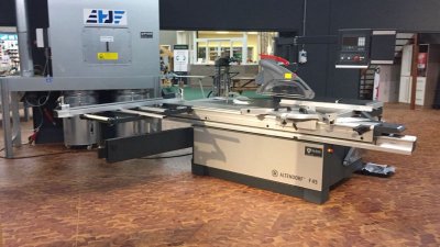

En toen was het geruime tijd stil op dit topic... Niet alleen door aanhoudende drukte, maar vooral ook doordat de geplande nieuwbouw door ernstig vervuilde grond niet van start is gegaan.
Na lang zoeken eindelijk een plek gevonden die mij past én waar een formaatzaag met gemak ik past. Per 1 oktober zit ik op de nieuwe locatie.
Verhuizing, een groot project plus wat privé beslommeringen zorgden ervoor dat ik pas eind november weer écht serieus over een formaatzaag kon gaan nadenken. En toen kwam De Groot met een aanbod voor een zeer scherp geprijsde Altendorf F45 ProDrive. Een zgn. Kerst-actie.
En doordat de restwaarde zoveel gunstiger is, is de leaseprijs per maand maar amper hoger dan die bij de Felder K 700-S. Pffff... serieus geld allemaal, maar de kogel moet toch een keer door de kerk en ondernemen is stappen maken en risico's durven nemen. En dus... medio februari ben ik de eigenaar van een splinternieuwe machine!
