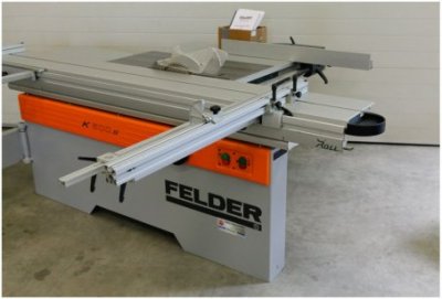

Mooie Machine Ekko,
Maar ga ook een keer meten in je werkplaats, het is met een zaagbreedte van 1250 en een grote roltafel van 3200 wel een grote machine.
Maar als je hem goed kunt plaatsen is dit wel een groot voordeel.

Mooie Machine Ekko,
Ja ga ik zeker doen ! #meten

designer-john
29 nov 2010
272
TIP: een handige truc om de maten van een machine inzichtelijk te krijgen op je vloer: plak schilderstape op de vloer. Zo kun je ook van enige afstand het "silhouet" van de machine in je ruimte zien.
De offerte viel me dankzij de zomerkorting zeker niet tegen. Binnenkort maar eens even naar Barneveld afreizen en dan pas dan ga ik daadwerkelijk knopen doorhakken. Of het deze Felder wordt of bijv. toch een Hammer combinatie-machine weet ik nu echt nog niet.
Maar zet dan ook de beweging van de roltafel uit, de lengte die je dan nodig hebt is 2 x 3200 + zaagblad = afgerond bijna 7 meter.
Ofcourse !
Deze totale lengte is ook meteen een struikelblok op mijn huidige werkplek... Hoewel je het niet altijd maximaal zult gebruiken moet je deze ruimte wel degelijk reserveren.
