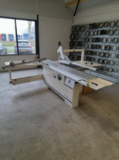

Even een update; Zojuist terug van de machine handelaars.
Ik heb een machine gevonden die aan mijn eisen voldoet! De minimax sc4e ! Heb ook de nova gezien en dit is absoluut meer degelijker.. maar ook bijna het dubbele in prijs .ik heb een leuke offerte van talen machines gekregen. Voor deze sc4e. Hij heeft ook nog uitbreidingen die ik heel fijn vind; wegdraaiende en zichtbare kap, verlengde rolwagen naar 2600mm,klokje voor verstek en een ietwat sterkere motor 5.5kw. Dit lijkt me super fijn om mee te werken allemaal en zolang je zuinig op je machines blijft (waar ik nu super erg gemotiveerd voor ben) denk ik dat hij me erg blij maakt voor beginnend meubelmaker.
Wel zit ik nu bij een Felder K540 S in de buurt qua prijs (die dan nog zonder extra opties) dus ik denk dat ik voor de minimax sc4e ga! Mensen ervaring met deze machine?
