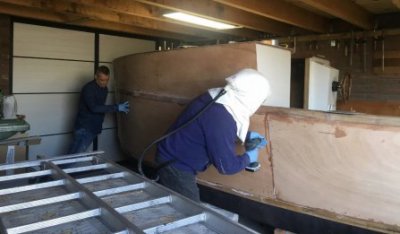

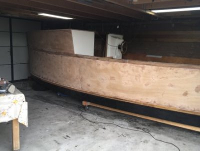

Vandaag nog 6mm oukeme watervast verlijmde platen aangebracht, en gelijmd
met ingedikte epoxy.

Schiet mooi op zo. wat wordt de uiteindelijke wanddikte? En inderdaad met zulke platen is een extra hand wel een uitkomst.

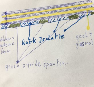

Rmkat de wanddikte bestaat uit 3lagen oukeme 6mm met daar tussen 420grams glasweefsel.
dus ongeveer 20 mm dik. De spanten zijn 12 mm dik met daar tussen kurk isolatie.
Welke afwerklaag tegen de kurk enspanten aankomt moet ik nog bezien.
De opbouw van de wand: zie tekening; Gr. Placebo.

Bedankt voor de info en tekening! Ik was zelf ook nog aan het denken om het glasweefsel tussen de okoume en de mahonie afwerk laag te doen ipv over de mahonie afwerk laag zoals op mijn bouwplannen wordt aangegeven.

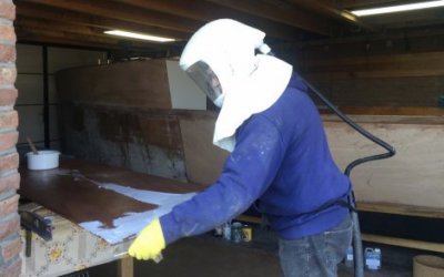

Bootje gaat er steeds strakker uitzien.
Ik ga hem nu in de injecteer epoxy zetten.
Dit is waterdun en trekt daardoor goed in het hout.

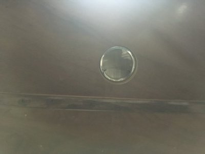

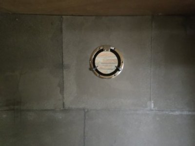

Vandaag 4 patrijspoort gaten geboord met een boor van 15cm diameter, er kwam wel stoom uit mijn boormachine, ook heb ik al wandvloerbedekking gekocht deze wordt tegen de grijze wand gelijmd.

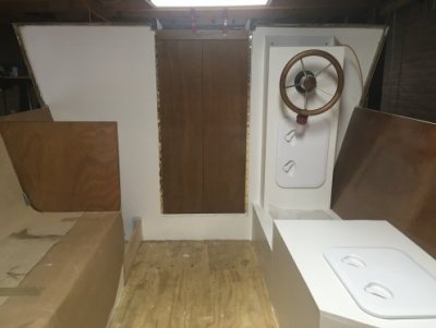

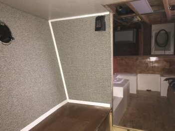

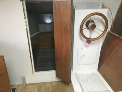

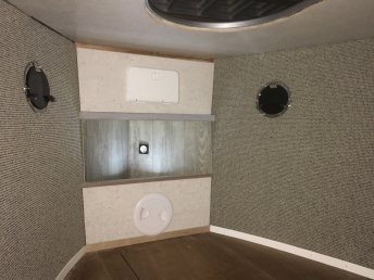

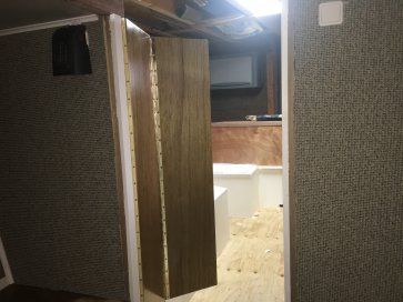

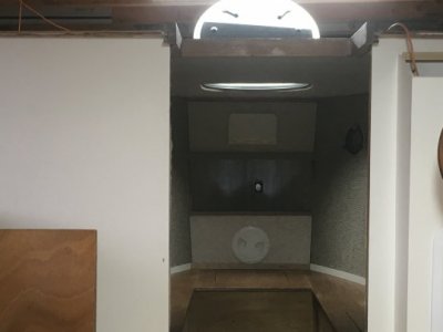

Ik heb deze week aan mijn kajuitje gewerkt, in afwerking gaat toch nog een hoop tijd inzitten.
Hier nog wat foto,s van de vorderingen.
