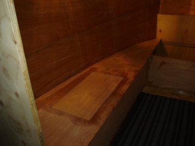

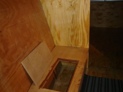

De eerste twee luiken zijn uitgezaagd met de scheppach invalzaag, het is goed gelukt.

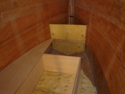

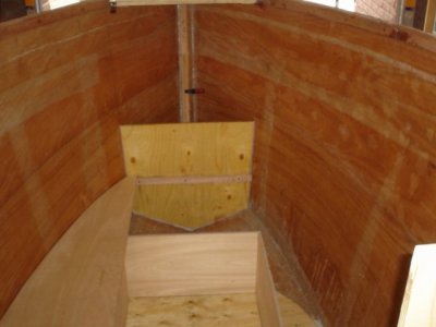

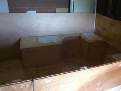

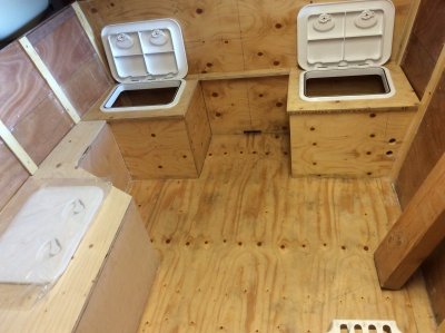

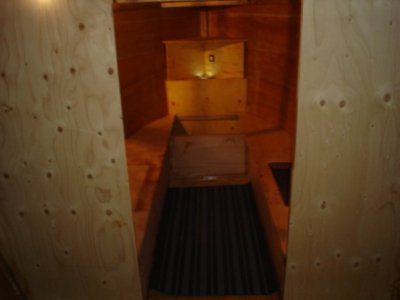

Ik ben begonnen met het intimmeren van de kuip.
het is een stuk prettiger werken nu de garage is vergroot.
(zie:Hout in timmerwerk en constructie's buiten,afbreken en opbouwen van een garage)

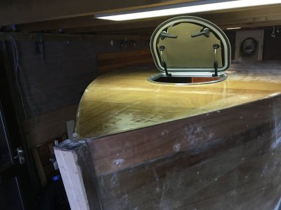

Ja Jaap na het bouwvakker spelen word ik weer botenbouwer.
Volgend jaar te water!? zou mooi zijn,ik beloof niets.

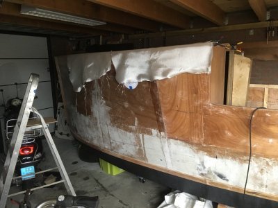

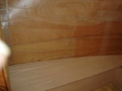

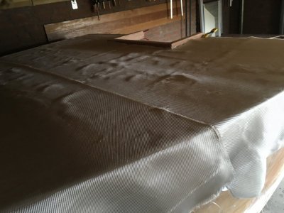

Hallo Robert de ombouw is van oukeme garantie multiplex 6 mm.
Ik heb de bodem en zij wanden gedubbeld, dus 12 mm dik en alles gelijmd
Met epoxy en voorzien van 420grams glasmatten.

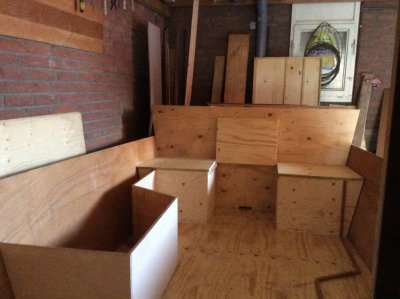

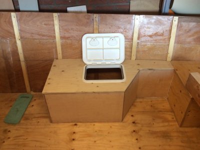

Dat klopt hiervoor heb ik watervast verlijmde platen gebruikt 18 mm, en de kasjes worden van 12 mm
watervast verlijmde berken multiplex gemaakt.
Alles wordt in de epoxy gezet, zodat water er geen vat op krijgt.

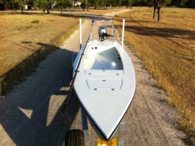

De FS 18 deluxe is afgeleid van het originele model van Bateau.com. de flatstalker 18
Ik heb de maten op de originele tekening vergroot met 20 cm, en een
kajuitje gemaakt. officieel was dit het originele model.

Eindelijk normaal met epoxy kunnen werken zonder gezichts uitslag.
Dank zij een stofzuiger met blaasfunctie en een spuitmasker. Dit werkt prima.
De stofzuiger wel buiten zetten!
