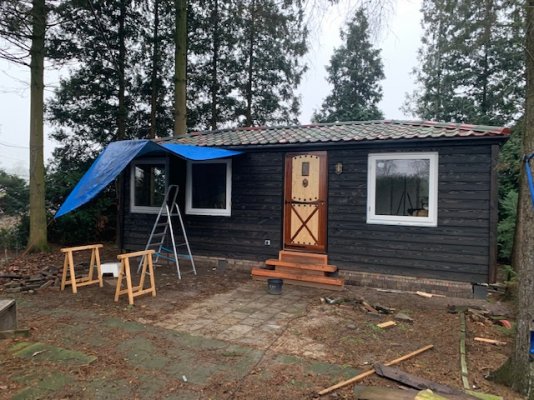

Ik ben een cabin aan het bouwen welke als oefen object wordt gebruikt wanneer ik over een jaar een huis ga bouwen.
Hout is mooi en komt straks veel terug in de woning.
Echter hout is duur en hout werkt. Mijn nieuwe huis en cabin worden alles behalve passief. In de winter gaat de houthaard aan en in de zomer staat alles wagenwijd open. Dus veel verschil in temperatuur en luchtvochtigheid.
Nu wil ik als experiment de keuken in de cabin met goed multiplex gaan bouwen die ik fineer met mooie houtsoorten. (Noten, palisander en padoek)
kan iemand mij misschien een korte introductie geven hoe ik dit het best aanpak. Mijn ervaring met fineren is nul. :LOL:

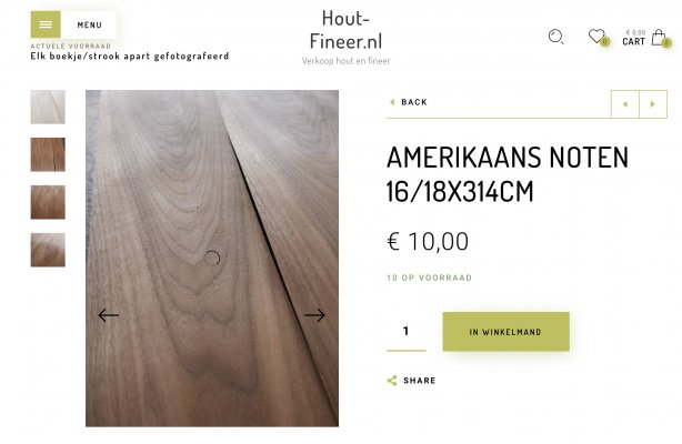

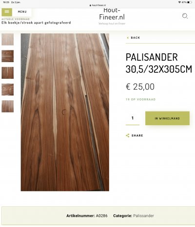

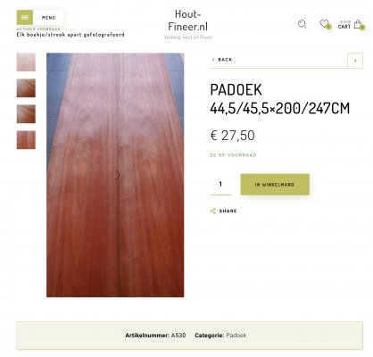

Mijn huis moet straks een waar kunstwerk worden. Vandaar dat ik nu allerlei dingen wil uitproberen op de cabin die ik aan het bouwen ben.
Ik heb al goed multiplex 19mm dik liggen en vanochtend had ik het fineer al besteld. :LOL:
Vooral dat palisander heeft een erge mooie tekening. (De webwinkel heeft wel meer mooi spul op de site staan)
@Joost Kok : bedankt voor de tips. Ik ga het gewoon proberen zonder hoge verwachtingen. Dan kan het resultaat alleen maar meevallen.
