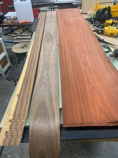

Het fineer is vandaag binnengekomen. :love:
Palisander, amerikaans noten en padoek.
vooral dat noten hout vind ik waanzinnig.
Daar heb ik al iets speciaals voor in gedachten.
Dat wordt de nieuwe nokbalk in mijn cabin.
Helaas is het nu maar 4 graden in mijn schuur terwijl voor het lijmen minimaal 10 graden nodig is. :cautious:
Zal dus nog ff duren voordat ik iets kan laten zien.

Mooi fineer.... maar persoonlijk zou ik minder blij zijn met zoveel spint/lichte delen in je noten. Maar voordeel is dan weer wel dat er leuke patronen mee te maken zijn.

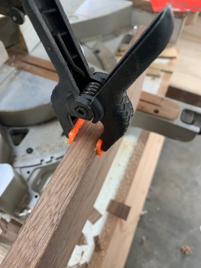

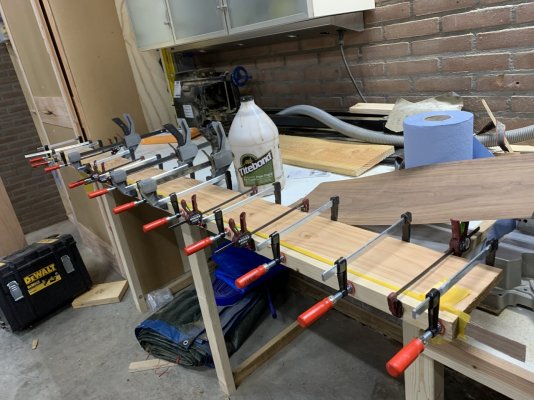

strip notenhout fineer van 3cm breedte en 250cm lang gesneden. Deze royaal met Titebond fineer lijm ingesmeerd en op de smalle kant van de 2cm dikke douglas plank geklemd.
Ben benieuwd

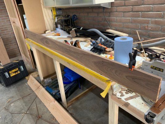

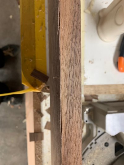

Bevindingen tot nu toe:
- Het is nodig om heel secuur en rustig te werken.
- Ik vraag me af of dat speciale fineer lijm echt iets toe voegt. Ik merk dat gewone Titebond even goed (of misschien zelfs wel beter) werkt.
- Je kan niet genoeg lijmklemmen hebben!!!
- Bakpapier is erg handig om tussen werkstuk en klem te plaatsen.
- injectienaalden gevuld met lijm zijn ook handig om bubbels in het fineer weg te werken.
- Imperfecties zijn vaak nog te verhelpen.
- ik vind het niet echt leuk om te doen.... :censored:

Fineerlijm heeft vaak een wat langere opentijd zodat je wat langer hebt om te werken...... maakt bij 1 zo'n plank niet veel uit natuurlijk maar bij grotere oppervlakken wel.
En fineren wordt vaak pas leuk als je wat mooie patronen kan maken. En als je bedenkt wat je soms bespaart tov massief.
