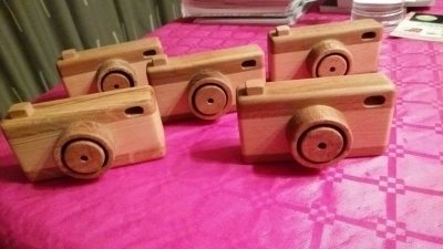

Filmpje: Het proces van mijn speelgoedcamera's!
Het is leuk gedaan zoals je de dingen vorm geeft. De essentie wordt weergegeven. En er valt leuk mee te spelen.

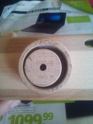

Wat een bummer seg! Maar had het wel kunnen verwachten haha, ben ook niet zo slim te werk gegaan! Het middelste stukje van de lens lijm ik altijd als laatste, omdat dit het hoogst zit. Maar met de sergeant erop te zetten, verschuift het natuurlijk altijd nog een beetje. Maar had er geen ergernis in doordat het voorheen niet zo erg en opvallend was haha. Maar kijk nu ocharm!
Achja lesje geleerd :D. Ga er vanaf nu 4 korte satestokjes rondom steken om de ruimte overal gelijk te hebben!
Edit: Kan ik dit er terug afkrijgen? Of is houtlijm zo sterk? Haha vind het zonde moest deze camera verspild zijn!
Edit²: Ben er zelf al achter gekomen dat ik het er natuurlijk gewoon kan afzagen op de zaagtafel haha. Ben er alleen nog niet uit of ik dat ga doen, het is natuurlijk handgemaakt haha.

Leuk bedacht zeg die camera's en weer een leuk filmpje!
Ik zou zeggen; ga zo door en vroeg of laat wordt je gesponsord door één of andere fabrikant van houtbewerkingsmachines want er zijn wel meer vrouwen die gesponsord worden.
Je zou een videoblog kunnen beginnen met leuke filmpjes over houtbewerken bijv.
Gesponsord worden zou natuurlijk heel fijn zijn Willem! Zeker aangezien ik het doe voor het goede doel! En natuurlijk als ik eens een projectje voor mezelf doe tussendoor, is dat ook leuk :D. Maar zou vooral mooi zijn als ze dat zouden doen voor het goede doel!

Leuke camera maar de lens kan wel beter. Dit is hoe ik het zou doen. Ondiep gat boren met een forstner boor, lens uitboren met een gatenboor, (noten) plug uitboren met een propjesboor of een schijfje zagen met de figuurzaag dat precies past in het ondiepe gat. Als je zorgt dat het gat net wat dieper is dan het schijfje krijg je een mooi verzonken lens.

Bob, ik heb het wel 's overwogen om naast de baby bijtspeeltjes en rammelaars die ik maak ook houten camera's te maken. Vandaar dat ik weet hoe ik het zou doen maar ik ben op korte termijn niet van plan er een of meerdere te maken. De methode die ik beschrijf is wel voor te stellen toch? Het is dezelfde methode voor het maken van houten wielen.

Ik ken dat filmpje. Heb ik pas zelf hier gepost. Ik snap wat u bedoeld, maar mis dan de diepte.
Ik vind juist dat Jolien dat simpel oplost, door het deel wat ze over houdt te hergebruiken. Met een beetje volwassen fantasie kan je in dat gaatje een sluiter zien.
Voor kinderen waar het voor bedoeld is, is het gewoon speelgoed. Die zien dat gaatje toch niet zo.

Achja, jullie mogen doen wat jullie willen haha! Bedankt voor de tip Jan! Zal er zeker ook mooi uit zien. Maar ik sluit me aan bij Bob dat het voor kinderen is die heel wat fantasie hebben die ik wil aanwakkeren. Gaat natuurlijk ook met jouw model. Maar ik ben op zoek naar simpele ontwerpen en de camera gaat echt zeer goed waar ik dan ook heel tevreden van ben!
Maar vat het niet verkeerd op Jan, zeker een goed voorstel en als ik het een beetje beter begrijp probeer ik het misschien wel eens voor eentje!

Jolien, wat is de buitendiameter van de lens en het lijkt of de binnenlens hoger steekt dan de buitenlens. Hoe veel mm is dit dan?
Jan pieter ik zal van de week een demo lens maken. Het ziet er voor Jolien alleen veel bewerkelijker uit.

De buitenste koker is 2.2cm, de binnenste 2.5 cm. Maar dat kan verschillen van camera tot camera haha, omdat ik het uit dezelfde plank haal voor het gemak, schuur ik de buitenste koker wat dunner.
De buitenste koker is gemaakt met een gatenboor van 51mm, de binnenste met 33mm.
En op zich stoort het gaatje me niet echt :p vind het net iets hebben

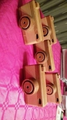

Tijd voor een fotoshoot zou je zeggen haha!
