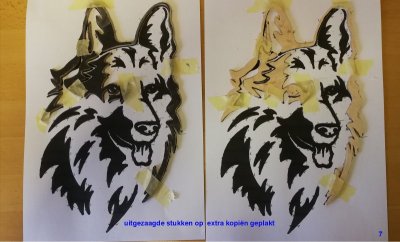

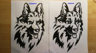

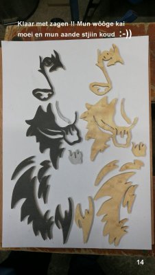

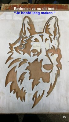

Ik heb al ongeveer 3 jaar een Hegner MC1 op zolder staan , maar er nog nooit iets bijzonders mee gezaagd en dus totaal onervaren met dit soort werk . Totdat ik op het internet een afbeelding zag van een hondenhoofd ( 2 eigenlijk). Deze sprak me direct aan : zó’n sprekende “kop “. Ik dacht daar wil ik wel eens wat mee doen , wat precies wist ik toen nog niet .

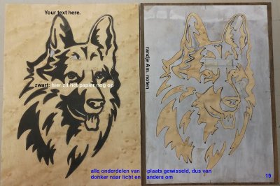

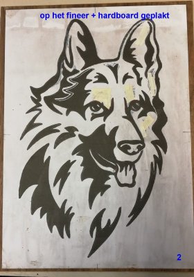

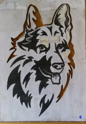

Ik heb de foto dus gedownload en op max. grootte op A4 formaat uitgeprint .

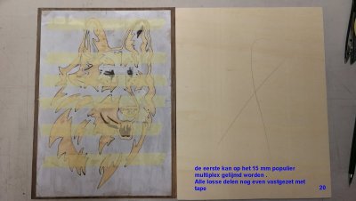

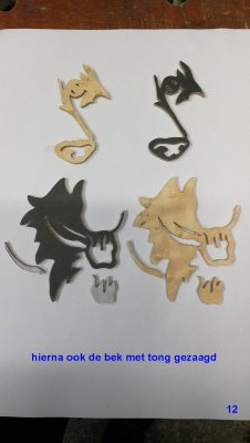

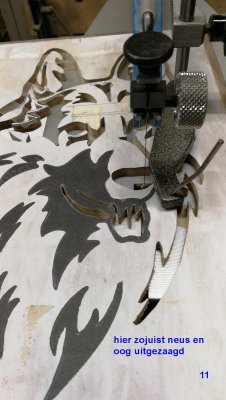

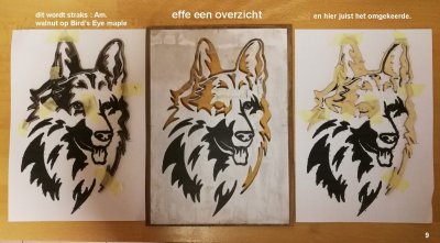

Onder het motto : “waarom makkelijk doen als het ook moeilijk gaat “ had ik besloten om 2 vellen fineer op elkaar te leggen met ieder een rug van 3mm hardboard ter versterking . Dat was achteraf een niet zó’n goede keuze , maar daar lees je meer over tijdens het verslag . Ik had eigenlijk 3 mm triplex willen gebruiken , maar de plaatselijke bouwmarkt had die niet .

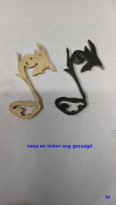

Door de 2 vellen fineer (met hardboard) op elkaar te leggen , kreeg ik 2 hoofden voor de prijs van één .
Ik heb fineer in am. noten en birds eye maple gebruikt , dat is mooi contrasterend en een klassieker in div. fineer toepassingen . Mijn bedoeling was om de uitgezaagde onderdelen van het noten in het birds eye maple te plaatsen en uiteraard andersom idem dito. Daarna heb ik de 2 (uitgezaagde ) platen op 15mm populier multiplex gelijmd en er naderhand een lijst omheen gemaakt .
Dit was mijn eerste serieuze uitdaging in het figuurzagen en ik was , eerlijk gezegd , niet overtuigd van een goede afloop .Bovendien was het steenkoud in het schuurtje , gelukkig had ik een week van tevoren mijn tl-balken vervangen door een paar led-balken en het licht was formidabel voor dit soort werk . De grootste moeilijkheid waren de zeer vele bochten die ik moest maken en ik kon maar één kant op n.l. vóóruit en het feit dat mijn ogen erg moe werden van het ingespannen kijken naar de zaaglijn ( tja…. de leeftijd, hè) . Als je normaal zoiets uitzaagt met de bedoeling om er een gatenpatroon in te maken , dan kun je nog eens terug om een scherpe bocht/hoek onder een andere hoek aan te snijden en nog wat corrigerend vijl- c.q. schuurwerk te doen . Dat was nu niet mogelijk omdat dat materiaal verlies oplevert welke ik nu absoluut niet kon hebben . De onderdelen moesten naadloos op de achtergrond aansluiten , nu ja bijna dan , omdat ik rondom het betreffende onderdeel 0,4mm ruimte had vanwege de zaagblad dikte van 0,4 mm. ( Plebeco 1)
Genoeg gel*ld nu , we gaan eens plaatjes kijken :

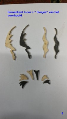

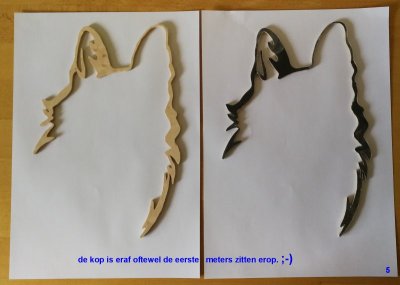

Ik vond het voorhoofd wat te druk en besloot om de foto wat aan te passen , ook om wat meer “vlees “ te behouden bij het zagen i.v.m. breken . Op sommige plekken was het wel héél smal . Ook heb ik op 3 plaatsen gewoon door gezaagd i.v.m. het voorkomen van te grote onderdelen . Dit heb ik gedaan (gezien vanaf de hond) links van het rechter oor - rechts van het linker oog en de aansluiting van neus op de neusgaten .
Zoek hieronder de verschillen .

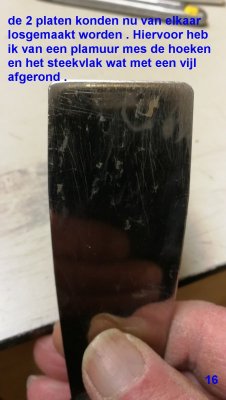

IMG_20190103_091207.jpg IMG_20190107_155323.jpg IMG_20190107_165840.jpg IMG_20190107_171228.jpg IMG_20190108_142543.jpg IMG_20190108_143102.jpg IMG_20190108_155801.jpg IMG_20190109_193738.jpg IMG_20190108_172404.jpg
IMG_20190109_143231.jpg IMG_20190109_151628.jpg IMG_20190109_154737.jpg IMG_20190109_193536.jpg IMG_20190109_165708.jpg IMG_20190109_165743.jpg IMG_20190109_172344.jpg IMG_20190109_172416.jpg IMG_20190109_195424.jpg IMG_20190110_005313.jpg

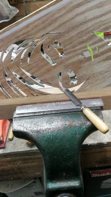

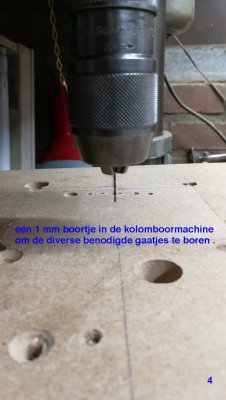

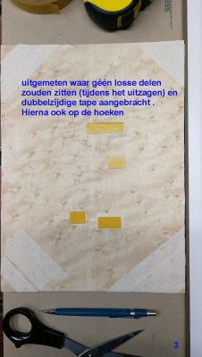

Ziet er heel mooi uit. Heb je schilderstape en spuitlijm gebruikt? Dat gebruik ik altijd. Trouwens nog nooit fineer gezaagd, heb momenteel hele berg 8mm teakhout van een oude kast :)
/offtopic
Je kan trouwens heel eenvoudig een eigen blaasinrichting maken zodat hij het stof naar de zijkant stuurt he. Ik heb de onderdelen toen bij alieexpress gekocht. Aangezien je een kolomboormachine hebt kan je ook het 10mm gat eenvoudig boren. Bij Hegner kosten die dingen 99 euro , als je het zelf maakt maximaal 5 euro :). Als je meer info wil stuur maar pb. Heb mijn hegner aangepast en werkt als een trein.

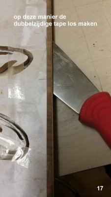

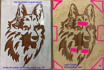

@hstraat : ik heb eerst schilderstape op de hoeken geplakt en toen daarover het dubbelzijdige plakband . Zie foto nr 3 . In het midden alleen dubbelzijdig , vanwege de kleine stukjes . Voor kwetsbare onderdelen doe ik dat altijd zo .
En ja , ik heb Bison lijmspray gebruikt om de foto op het fineer te plakken .
Ben benieuwd naar de blaasinrichting en stuur je binnenkort wel een pb voor info . Bedankt alvast !

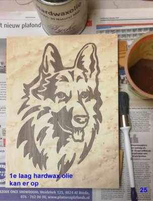

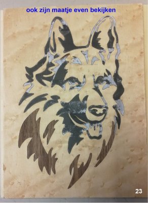

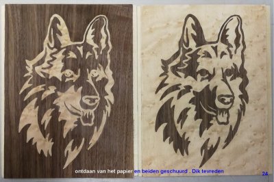

We gaan weer verder met het verslag :

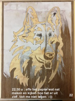

Bij deze (foto 22) ging het mis doordat ik waarschijnlijk wat teveel water heb gebruikt om het papier los te weken . Door de ruimte rondom de div. onderdelen is daar waarschijnlijk water in gekomen en het hardboard gaan werken waardoor het paneel ging golven . Oei oei , dacht ik , verprutst ! Ik ben toch verder gegaan met het papier eraf halen , erop lettend dat ik het niet te nat ging maken . Naderhand het paneel over het gehele vlak nog licht vochtig gemaakt en toen enkele dagen stevig geklemd , tussen 18 mm mdf platen , laten rusten (dit was het probleem van materiaal keuze wat ik in de inleiding al aanhaalde ) . Dat gaf enige verbetering , maar het gehele oppervlak was nog steeds golvend . Ik ben toen toch maar aan het schuren gegaan en zowaar ik heb hem praktisch in zijn geheel weer vlak gekregen . Maar er zit vlgs mij nog maar een paar tienden aan fineer op . Bij het andere paneel ben ik wat voorzichtiger te werk gegaan , meer schrapen dan nat maken en dat pakte gelukkig goed uit .
IMG_20190111_161212.jpg IMG_20190111_213554.jpg IMG_20190116_195559_resized_20190117_035408007.jpg IMG_20190116_195508_resized_20190117_035407569.jpg

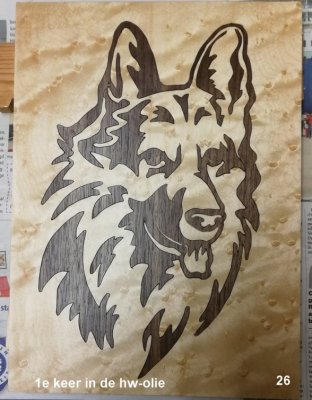

Foto nr 26
Ik had voor de lichte (glans-) plekjes op de ogen bij deze de gaatjes opgevuld met lindehout . Daar het voor mij het makkelijkst was om deze kleine p*el stukjes met de nerf méé te snijden /maken , kwamen ze dus met de kopse kant omhoog te zitten . Daardoor raakten ze min of meer verzadigd door de hw-olie en vielen niet meer op t.o.v. de rest van het oog . Ik heb toen nadat ze 2x in olie gezet waren met een stanley mesje het laagje olie eraf gekrabd
en toen werden ze weer een stuk lichter en derhalve beter zichtbaar.

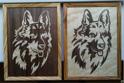

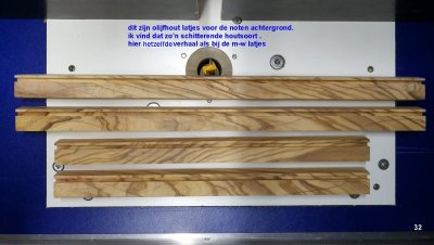

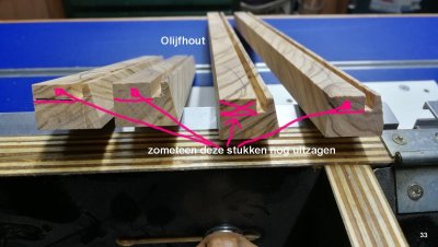

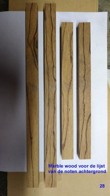

Lijsten maken van marble wood en olijfhout :
IMG_20190131_191816.jpg IMG_20190204_162106.jpg IMG_20190204_161915.jpg IMG_20190204_160621.jpg IMG_20190207_221550.jpg IMG_20190207_190150.jpg IMG_20190209_172452.jpg

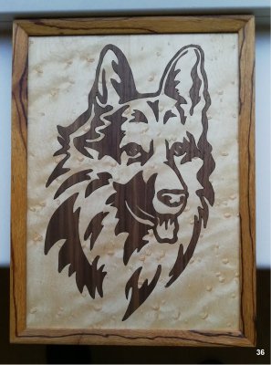

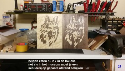

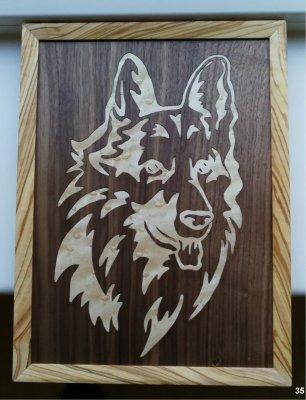

Het Eindresultaat :
Niet dat het in dit geval zó belangrijk is , maar iemand enig idee wat voor hondenras dit is ? Ik zelf vind hem een Collie-achtige . Doch ik moet eerlijk zeggen: ik heb van honden net zoveel verstand als van verzekeren . Juist……geen bàl !!

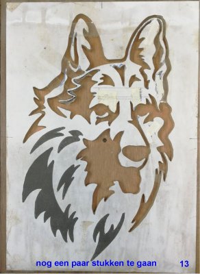

Onderstaande herder (???) zou ook nog een uitdaging kunnen zijn , maar om het op dezelfde manier te doen als met bovenstaande panelen lijkt me niet gemakkelijk met al die scherpe punten . Misschien gewoon uitzagen uit een mooi stuk hout òf multiplex beplakken met mooi fineer en dán uitzagen . De gaten aan de achterzijde daarna afdekken met een contrasterend materiaal . We zien wel , kan voorlopig geen hondenhoofd meer zien , hahaha . Ik heb nog genoeg andere mooie plaatjes liggen voor de figuur zaag .
Ik vind de mond niet mooi zó :
Het uitsteeksel -bij het rode pijltje – zou ik dan weglaten .
Evenals die witte spie bij het blauwe pijltje .
Ook de 2 witte vlakken òp de neus zou ik dan iets kleiner maken .

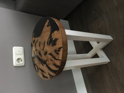

Dit is een Schotse collie ,ooit eens gemaakt
Gespoten op een eiken blad ,ging goed tot ik de blanke lak ging aanbrengen
Deze ook nog op een eiken plaat liggen om ooit nog eens uit te zagen

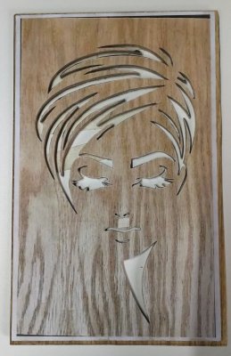

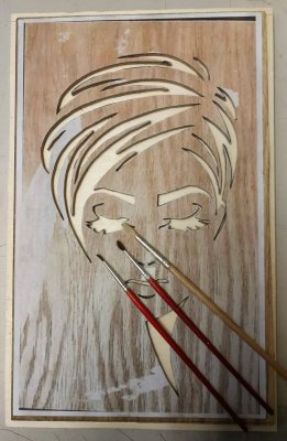

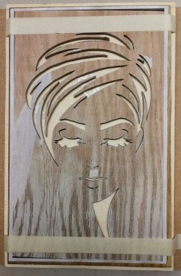

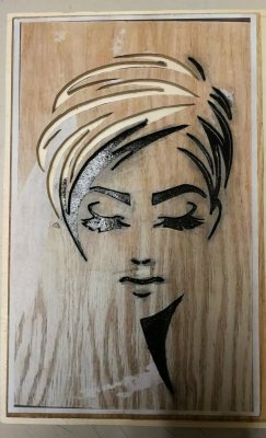

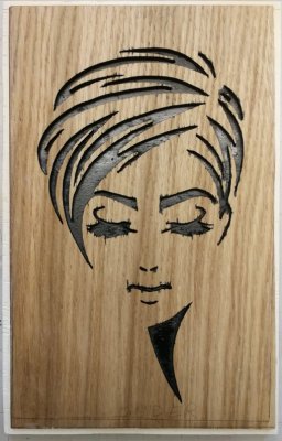

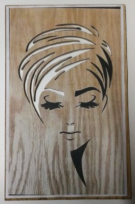

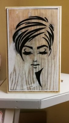

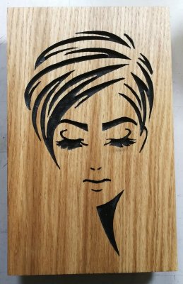

# 2 Portret van jonge vrouw
Enige tijd nà het hondenhoofd ben ik gestart met het portret van een jonge vrouw uit te zagen .
Ik heb eiken fineer op (nu wél) 3mm triplex gelijmd en toen daarop weer met lijmspray de uitgeprinte foto van de vrouw . Toen alles uitgezaagd was heb ik dit op 12mm multiplex gelijmd .
Daarna nog een lijst erom heen gemaakt .
Zó zou het eruit moeten gaan zien , ben benieuwd

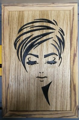

Bijna op de helft met zagen
We zijn op de helft
En klaar met zagen , alleen nog wat bijwerken met een vijltje en schuurpapier

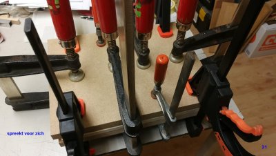

Nu het geheel op de 12mm multiplex lijmen , er rekening mee houdend dat er wel eens wat houtlijm in de “gaten” van de uitgezaagde stukken kon komen .

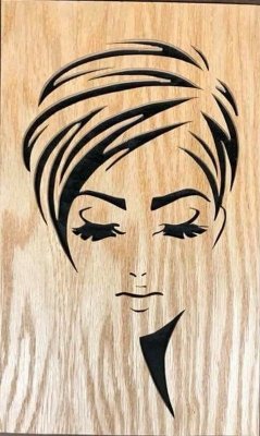

Toen dat gedaan was heb ik , na een uur of anderhalf , de lijmklemmen eraf gehaald en zo goed als mogelijk de lijmresten verwijderd die onder het triplex vandaan gekomen waren .
Na een nachtje laten drogen begonnen om de “gaten” en 3mm opstaande kanten met zwarte verf te behandelen .

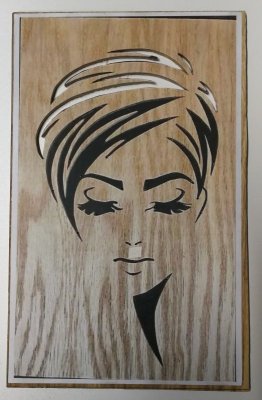

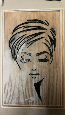

Zicht van afstand , de tekening zit er nog op . Ben benieuwd of er verf onder gekomen is .
En ja hoor ……..zwarte lijnen met zwarte rafeltjes aan de kant . De volgende dag voorzichtig met wat wasbenzine zoveel mogelijk verwijderd met toch wat angst dat het misschien nog grotere zwarte vlekken op zou leveren of nog erger ìn het fineer zou trekken . Dit bleek gelukkig niet het geval te zijn . Ik moet eerlijkheidshalve wel zeggen dat ik het fineer , na het lijmen op het triplex , niet geschuurd had . Stom van me , dan had ik dit waarschijnlijk niet gehad .
Toen met de roterende machine voorzichtig gaan schuren K120- 150-180 en als laatste nog met een schuurblok en 240 met de nerf méé.
De randen van de uitgezaagde stukken waren daarna weer allerzins acceptabel . Hier zit al de 1[SUP]e[/SUP] laag hardwax olie op , een 2[SUP]e[/SUP] is voor de volgende dag .

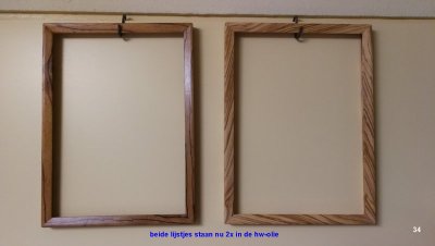

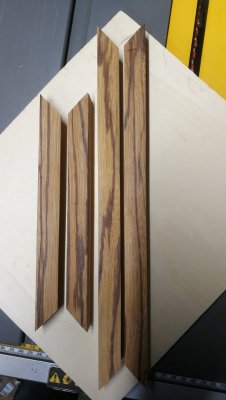

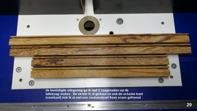

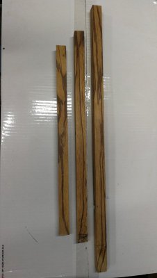

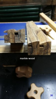

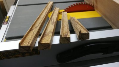

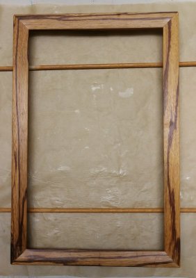

En dan is het tijd om er een mooie lijst omheen te maken . Dit ga ik doen met Marble wood .
Ik maak ze wel 5mm breder als bij het honden paneel , dan toont het wat meer , omdat op zich het paneel wat smaller is .
Hier heb ik ze al op maat gemaakt met de vandiktebank .

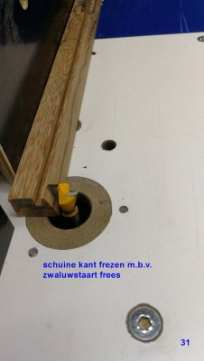

Net als met de lijst van het honden hoofd ook hier weer een schuine kant aan gefreesd
Verstek eraan gezaagd en tevens ook op lengte natuurlijk.

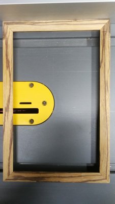

Effe “koud“ passen . Mmwah , ziet er goed uit .
Ook even aan het paneel passen , óók goedgekeurd

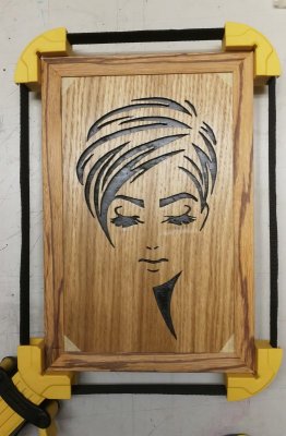

De lijst kon nu in elkaar gelijmd worden (houtlijm) en omdat hij zo goed rond het paneel paste heb ik het maar op deze manier gedaan .
Wèl heb ik op de hoeken schilders tape geplakt om te voorkomen dat er houtlijm op het paneel zou komen .

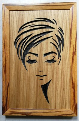

Ook de lijst 2x in de hw-olie gezet
Et voilà , hij is klaar !
Ik zal toch eens een nieuwe foto maken , komt er hier niet zo mooi uit (vind ikzelf :D )
Het paneel op zich wèl , maar de lijst niet . Die is in het echt wat donkerder .
