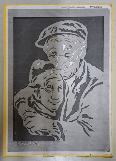

Ik heb een stuk vogel-oog-esdoorn (birds eye maple) op 3mm populieren mplx gelijmd en daar weer op de tekening .

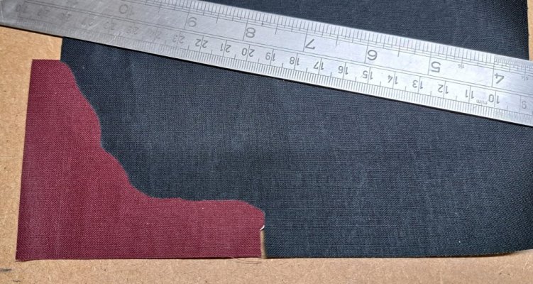

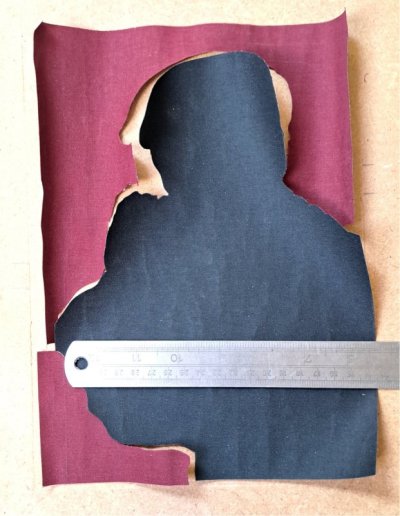

Het figuur van de 2 oudjes wilde ik een zwarte achtergrond geven (mooi contrast) en de omtrek bordeaux rood . Hier heb ik boekbinders linnen voor liggen . En onder het motto : waarom makkelijk doen als het moeilijk ook gaat , moest ik daarom 2 x de contouren van het werkstuk uitsnijden uit het linnen .Éénmaal uit het zwarte en idem dito uit het rode en dezen moesten dan ook naadloos tegen elkaar passen .
Dit moest erg nauwkeurig gebeuren , want ik wilde niet dat er straks nog iets van de " las" te zien was en deze uit zou steken buiten het uitgezaagde figuur . Het lijmen moest daarom later ook nauwkeurig gebeuren .

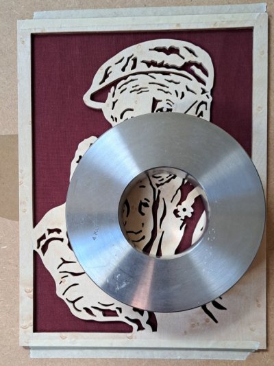

Hier ging ik het rode linnen langs de contour lijn uitsnijden en heb er hier een 4 kilo gewicht op liggen en 2 randen vastgeplakt om verschuiven te voorkomen . Naderhand hetzelfde gedaan met het zwarte linnen .

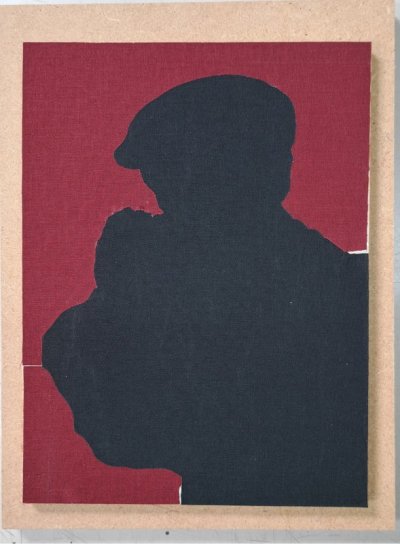

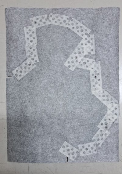

Zó ziet het er dan uit . Het linnen was opgerold en maakte het in deze vorm niet gemakkelijk om tegen elkaar te plakken .
Dit stukje ziet er i.i.g. al goed uit .
Daarna beide delen met fineer tape aan elkaar geplakt .
En dan komt er al meer zicht op . Ik was dik tevreden met het resultaat.

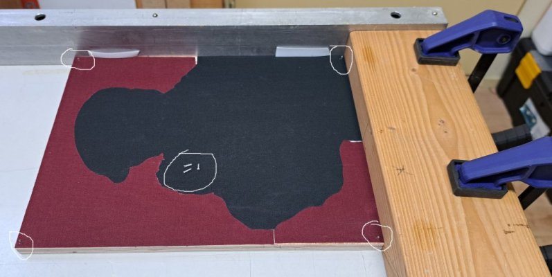

Achtergrond zit erop en ik had het werkstuk precies uitgelijnd op de achtergrond zodat de las precies op de contour lijnen van het figuur zou vallen . In de witte "cirkels " in de 4 hoeken zie je stukjes brads zitten om het werkstuk te fixeren tijdens het lijmen .

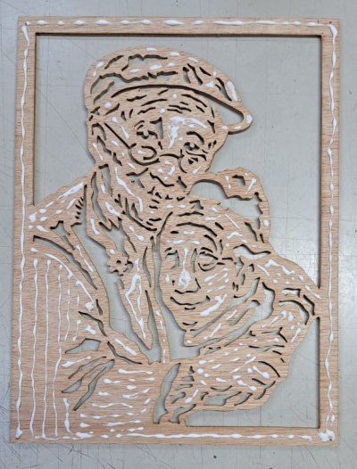

De uitgezaagde oudjes ingesmeerd met houtlijm , niet te overvloedig want ik wilde niet dat het op de ondergrond (linnen) zou komen .

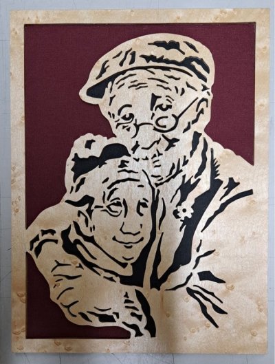

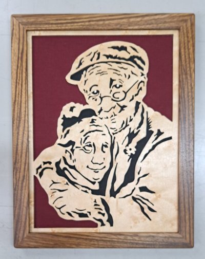

Het is wat mij betreft prima gelukt , precies zoals ik het hebben wilde .

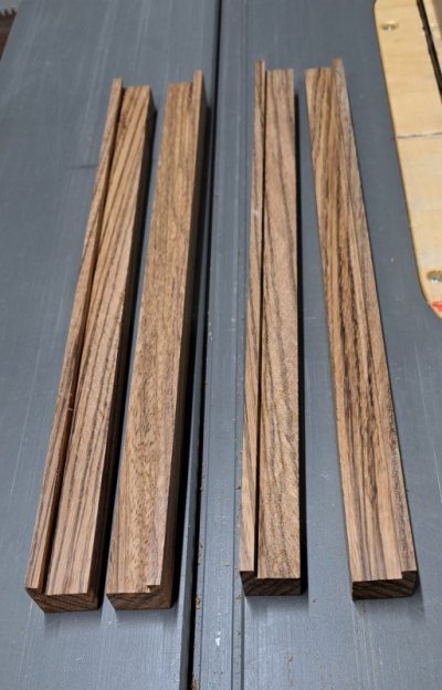

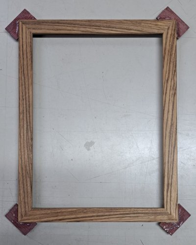

Nu nog een lijst maken , ik dacht aan Zebrano .
Op de hoeken nog een paar purperhart "veren" ter vergroting van het lijm oppervlak en verfraaiing natuurlijk .
Nou en dit is dan het eindresultaat . De oudjes nog van een twinkeling in hun ogen voorzien :)
Achteraf ben ik niet zo blij met de lijst . Sinds het "schilderij-tje" klaar is, hangt hij om en om met mijn andere figuurzaag werkstukken bij ons in de gang en iedere keer als ik ervoor sta lijkt het wel of de lijst aan alle kanten scheef is . Daar is de schuine nerf c.q. tekening van het Zebrano debet aan , hier moet ik nog eens wat anders voor maken . Jammer.

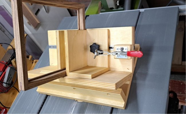

Ik wilde nog even laten zien hoe ik die "hoekveren" in de lijst zaag . Het ontwerp is van een Amerikaan , die deze op YT liet zien . Beide steunen zijn verschuifbaar in de T-track ( 15 mm vierkant alu profiel van de bouwmarkt en met een vlak/daktand zaagblad voorzien van een gleuf )
Voor je gaat zagen moet het zaagblad wel in het midden van de lijst geplaatst worden . Dan zet je de linker steun vast met de zwarte knop en daarna de rechter steun aan drukken en knop vastzetten . Ik druk de re-steun altijd zó aan , dat de lijst min of meer middel/zwaar schuivend tussen de steunen gaat .
Aan de achterkant heb ik dan nog een stopblokje in de gleuf van de zaagmachine gemonteerd , waar de geleider van het hulpstuk tegenaan komt , zodat ik niet onnodig ver in het hulpstuk zaag .
Het zagen gaat erg vlug , een groef gezaagd - lijst eruit nemen en een kwart slag doordraaien - terug tussen de klemmen drukken - groef zagen en zo weer verder . De rode klem rechts heb ik nog niet nodig gehad en is gemonteerd met de gedachte : je kunt er beter méé verlegen zitten als òm verlegen!
