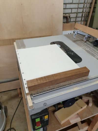

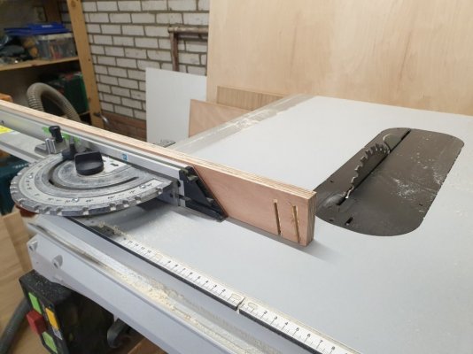

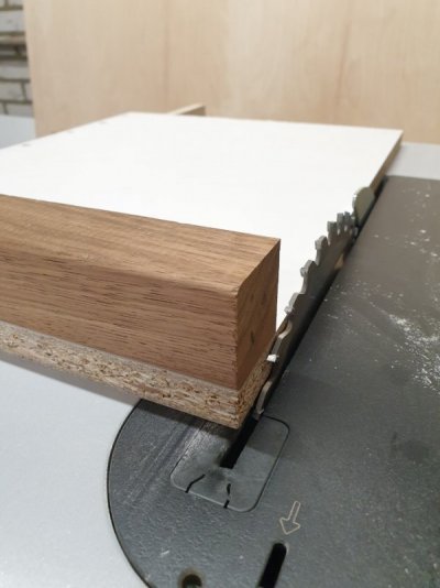

Ik heb nog even een kleine afkort slede gemaakt voor de linkerkant van de zaagtafel. Een die ik makkelijk kan plaatsen zonder direct de hoekaanslag te hoeven verwijderen die ik aan de rechterkant heb staan.
Voordeel van deze slede ipv de hoekaanslag is dat je precies weet waar je zaagsnede komt. Door de Sawstop kan je de geleider niet tegen het zaagblad aanzetten omdat hij dat registreert. Daardoor is het altijd gissen waar precies je zaagsnede komt.
Andere optie is om een extra lat te zetten tegen de geleider. Ook makkelijk voor zagen onder een hoek.
De slede valt langs de buitenkant van de tafel bij gebrek aan miter slots. Dat is de rand waar ook de hoekaanslag in valt dus deze is recht.

Slim gedaan! Ga ik ook eens maken;-)
Ik vind de machine heerlijk werken, maar als je een nieuwe altendorf gewend bent op het werk dan mis ik een beetje de rolwagen. Ik vind de hoekaanslag niet lekker ‘rollen/glijden’. Dat had beter gekund met gewoon wieltjes of iets dergelijks. En als ik de rol lagers goed afstel op links dan zitten ze te strak om rechts te kunnen gebruiken:-( ja ik weet het, ik ben een zeikerd op gereedschappen;-)
