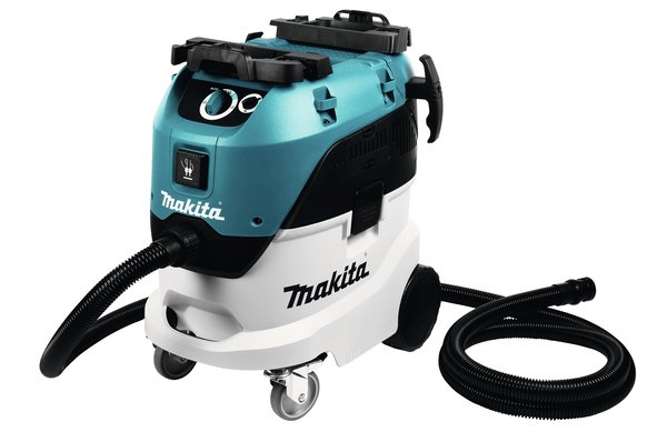

Starmix is in mijn ogen de topper onder de bouwzuigers (ikzelf heb een Makita en vrienden een starmix, dat is toch wel een verschil hoor).

ik had reeds een stofafzuiging + makita vc2512L
voor het fijnere stof heb ik er een ctm 26 ac bij gekocht
de ac-funktie is in praktijk onmisbaar, want anders moet je zelf de klopfunktie op zetten

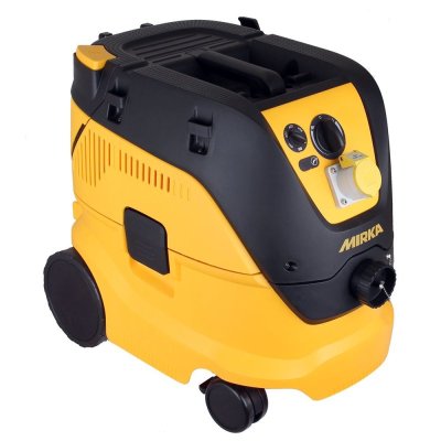

Er zijn trouwens wel meer 'goede' merken, maar vaak geldt dat 'dezelfde' machine in meerdere kleuren, dus merken, te koop is. Sommige Mirka’s zijn van origine Nilfisks. Nilfisk maakt ze ook voor Makita, etc. etc. Het loont dus de moeite om aan de hand van specificaties en afbeeldingen te vergelijken.

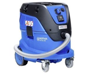

Festool (andere merken wel overwogen, maar eigenlijk is er maar één ander merk: Starmix.
vergeet Nilisk en aanverwanten niet, een topmerk uit de reinigingswereld en misschien niet zo gekend in de houtwereld maar de beste Makita en Mirka bouwstofzuigers zijn eigenlijk nilfisks.

Momenteel gebruik ik de festool meer in huis als huishoudstofzuiger en mijn Makita VC2512 in de garage als bouwstofzuiger. Ook een heel fijn ding en spotgoedkoop in vergelijking met de festool.
De festool is een heel stuk stiller maar ook zwaarder/lomper dan de makita.
