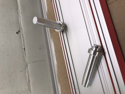

stav
4 jan 2019
69
40
Staden
Gebruik met dogs en een MFT toepassing is zeer handig, zeker met plaatmateriaal. Een grote MFT plaat is bij mij voor zowel montage als ook veel bewerkingen de basis. Altijd haaks en repeteerbaar werken. Moet trouwens met de aanpassing (ring in de dikte van het lineaal) aan de dogs ook wel op te lossen zijn, maar echt makkelijk is het niet. Idealiter zou er een iets bredere Mafell lineaal moeten zijn, waar alles op past, dan heb je alle voordelen gecombineerd.
mafell liniaal op een mft werkt goed met de guide rail dogs van bench dogs. Die hebben een dunnere kop voor de mafell/bosch rails. Gebruik deze nu al even en zeer tevreden over.
Emilio
1 nov 2012
2.821
576
Dordrecht
Ah!
Werkt idd ook, maar een bredere rail lijkt me toch wat handiger werken, ik wissel nog wel eens van gebruik tussendoor
