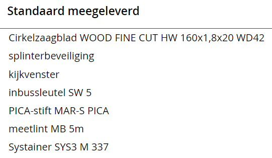

Ik dacht dat het zaagblad 1,8 x 2,0 (verschil 0,2 mm) er extra bijgeleverd werd?
Als dat als enige zaagblad dat erbij zit maakt het niet uit op je eigen geleiderail met ingezaagde splinterstrip.
Maar normaal zit/zat er een zaagblad op van 1,6 x 2,2 (verschil 0,6 mm) en dan is er een probleem met de ingezaagde splinterstrip en kan je deze zaagbladen niet op een geleiderail gebruiken.

Ik bedenk met net dat 20 in omschrijving 160 x 1,8 x 20 mm het asgat is dus niet de breedte van de tanden.
Maar als het goed is staat het op het blad indien nog leesbaar, anders even meten met de schuifmaat.
Als dat 2,4 is dan is het verschil ook 0,6 mm en kan het zonder problemen op dezelfde geleiderail als met het zaagblad 160 x (1,6 - 2,2) x 20 mm

jorisvh
Dat cirkelzaagblad WOOD FINE CUT HW 160x1,8x20 WD42 heeft
  • 1,8 zaagbreedte
  • 20 asgat
  • 1,2 stamblad
—> verschil is ook 0,6mm

Hallo Joris,
Ik had mijn fout al gezien maar dat is voor het eerst dat ik de tandbreedte in de omschrijving zo zie,
maar inderdaad maakt het niet uit hoe als het verschil maar 0,6 mm is.

Met de dikte van het zaagblad even opletten.
Er zijn 2 versies van de TS55. Die in de verschillende vormen van bouwjaar 2021 en eerder, die hebben een dikker zaagblad (tandbreedte 2,2mm)
De febq van 2022 (evenals de accu-versie) heeft een dunner zaagblad, tandbreedte van 1,8mm.
Het klopt dus dat dat erop zat (bij de machines van 2021 of eerder), bij de febq is dat dus 1,2 x 1,8.
