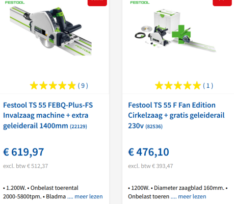

Ik was even voor een invalzaag aan het kijken.
Alleen ik kan even het verschil tussen de fan editie en de febq niet vinden.
Op de info die ik kon vinden zijn ze gelijk op de prijs na.(niet de promotie mee geteld )
Op festool zelf kon ik de zaag niet vinden onder die aanduiding.
Iemand die mij hier iets wijzer in kan maken?

De TS machines zijn altijd invalzagen ('tauchsaege'). De TS 55 FEBQ heeft gewoon een spouwmes. Wat de deal met die TS 55 F FAN is weet ik niet maar het ziet er m.i. uit als een eenmalige aanbieding van iets dat verder redelijk identiek is aan de normale huidige invalzagen van Festool...
4.827
1.209
De FEBQ heeft regelelectronica:
Het is wel goed kijken wat er in de leveromvang zit. Dat is niet bij iedere aanbieder gelijk.
Het lijkt de vervanger te zijn voor de TS 55 FQ-plus die niet meer leverbaar is.
jorisvh
TS55 FEQB Plus = 230V invalcirkelzaag met 160mm blad, met spouwmes en elektronische regeling, zonder rail.
TS55 FEQB Plus-FS = hetzelfde, met geleiderail (Führungsschiene)
FAN Edition = TS55 FEQB Plus tijdelijk met wat extra lekkers: gratis meetlint MB 5m + Pica stift MAR-S Pica + 1 extra gratis cirkelzaagblad WOOD FINE CUT HW 160x1,8x20 WD42 (2de zaagblad dus)
toolstation.nl gooit blijkbaar bij de FAN en de FS nog een gratis rail bij waardoor de FAN dus eigenlijk de TS55 FEQB Plus-FS met extra lekkers is, en de TS55 FEQB Plus-FS met 2 rails komt.
die 2de rail is zeker nuttig om een plaat in de lengte te kunnen zagen, maar dan heb je eigenlijk ook de koppelstrips nodig en die zijn er niet bij, lijkt mij.
met het prijsverschil tussen de 2 sets kan je vast een 2de rail en koppel stukken extra kopenbij de FAN editie.

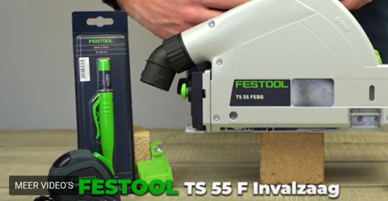

Moet zeggen.
Het werkt wel fijn :)
Alleen die aansluiting van de stofafzuiging is echt ruk...
Hij blijft draaien en altijd de kant op die mij niet uit komt.....
Zag al wat youtube filmpjes voorbij komen dat meer mensen er last van hadden.
Meeste lossen het op met een stuk tape.
Iemand een betere oplossing?

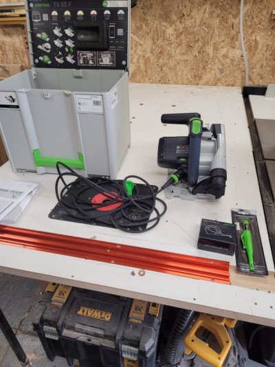

;) voor de zekerheid heb ik er maar 1 gekocht om te checken 😅
Bekijk bijlage 120783
Alleen de rails was niet op voorraad.
Dus die moet ik nog ophalen.
