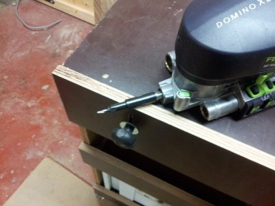

Dus het 4 mm freesbitje erop gezet:
Dan zat ik nog wel met het probleem dat de minimale hoogte 10mm is. Dus een stukje van 12mm snel vastgevezen en de aanslag verhoogt:
Dan zit het nog niet mooi in het midden maar is niet zo erg, als het maar repeteerbaar is.

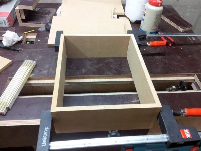

En dan het resultaat:
Al bij al dus een geslaagde test van de seneca adapter. Wat vooral een aangename verrassing was, met het 4mm freesje en de minimale freesdiepte van 15mm frees je niet 15mm maar stuk minder en met de setting op 20mm doe je net 10mm. Komt dus heel goed uit want had schrik dat de diepte instelling te groot zou zijn en ik dus door de plaat zou frezen. Heb de indruk dat dit enkel met de 4mm frees is en niet de andere.
Voor zij die dus twijfelen, de seneca adapter, hoewel hij toch duur is, is zeker een aanrader als je slechts 1 toestel wil kopen.
Bekijk bijlage 14019
Dit snap ik nog ff niet........hoe bedoel je dat met dat minimum van 10mm?
Want het midden van de 4mm frees met de Seneca-adapter is hetzelfde midden als met een 12mm frees zonder adapter.
Je kunt toch dan gewoon de fence-hoogte instellen op de plankdikte?
Ik denk dat ik iets over het hoofd zie hier.....maar wat?
mcarma
15 jun 2012
144
Kontich
Ik denk dat bij de df500 je de fence hoogte instelt op de dikte van het hout, maar bij de XL stel je de hoogte in van de fence tot het midden van de frees. De minimale hoogte hierbij is 10mm, dus als je op de minimale hoogte zou frezen bij een 12mm MDF plaat met 4mm frees, kom je net aan de onderkant uit en dus niet in het midden. Daarom heb ik een plankje van 12mm onder de fence gevezen, en dan de fence verhoogt. Hierdoor kwam de frees al beter uit.
Hoop dat dit wat duidelijker is?
Denk dat ik in de toekomst plankjes van verschillende diktes ga maken zodat ik wat kan uitrekenen welke hoogte ik moet instellen met wel plankje eronder om net in het midden uit te komen.
