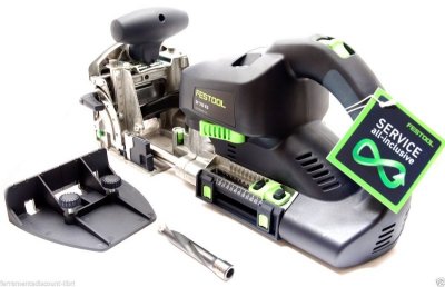

Om op deze specifieke vraag terug te komen: de instellingen van de Festool Domino zijn legio. De vooraf ingestelde waarden zijn voor houtdiktes oplopend van 16 - 20 - 22 - 25 - 28 - 36 naar 40 mm.
Daarnaast kunnen middels een separate aflees-schaal deze instellingen nog aangepast worden naar bijv. 18 mm: simpelweg 2 mm verschuiven en klaar is Kees.
Om e.e.a. te verduidelijken heb ik even een foto gemaakt van mijn DF 500 waarop vorenstaande goed te zien is.
Bekijk bijlage 8334
Sorry dat ik dit onderwerp weer eens naar boven breng, maar waar ik tot op heden niet echt een antwoord op kan vinden op de site van Festool, is of de Domino XL ook een fijnafstelling heeft op de freeshoogte zoals de DF500 die heeft (zie bovenstaande foto). Die vind ik namelijk wel essentieel omdat veel plaatmateriaal tussen de vaste aanslagen van de DF700 invallen (18 mm, 22 mm, etc.). Als de DF700 dit wel heeft, dan wordt het met de hier genoemde adapter, een heel interessante machine. Ik vind het aanslagsysteem met name beter ogen dan bij de DF500, maar misschien vergis ik mij daarin? Het beoogd gebruik voor mij is voor het maken van meubels, maar we zijn ook aan het kijken naar een anders huis en wellicht dat ik daar een keer een nieuwe deur moet maken of een trap en dan is het wel handig om de DF700 te hebben...
Hoi Lampo,
geen problem hoor, het forum is er juist voor om al je vragen beantwoord te krijgen :)
als ik in de manual kijk http://www.manualslib.com/manual/511699/Festool-Domino-Xl-Df-700.html?page=8
dan zie ik daar gewoon een "height gauge" met een schaalverdeling.
usa wesite link naar de manual http://www.festoolusa.com/media/pdf/702976_004_DF700_EQ_USA.pdf
Hierin staat:
There are two features available for setting the
fence height:
a) with selection slide
􀁘 Loosen the clamp lever for the routing height
adjustment [4-1].
􀁘 Using the front handle [4-2] raise the front part
of the guide frame.
􀁘 Use the selection switch to set [4-4] the desired
routing height h (10 mm; 15 mm; 20 mm;
25 mm; 30 mm; 40 mm).
􀁘 Press the front section of the guide frame downwards
as far as the stop.
􀁘 Close the clamp lever [4-1].
b) freely selectable
adjustment [4-1].
􀁘 Using the front handle [4-2] raise the front section
of the guide frame.
􀁘 Pull the selection slide [4-4] as far as the stop
in the direction of the motor unit.
􀁘 Set the desired routing height h using the scale
[4-3] by moving the front section of the guide
frame vertically.
Ik ben eens gaan zoeken op het web. Ik om onderstaande foto tegen van de Domino XL. Duidelijk is te zien dat de DF-700 ook eenzelfde type schaalverdeling heeft als de DF-500 waarvan ik eerder in dit draadje de foto's maakte. Het lijk erop dat de XL dus dezelfde mogelijkheden heeft als de 500. Moet gaan lukken, denk ik dan...

Super! Bedankt! In die handleiding staat inderdaad een afbeelding die laat zien dat de DF700 op dezelfde manier ingesteld kan worden voor de freeshoogte als de DF500. Daarmee wordt de DF700 weer wat aantrekkelijker...
