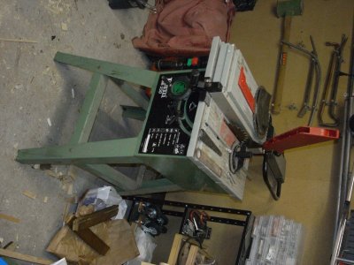

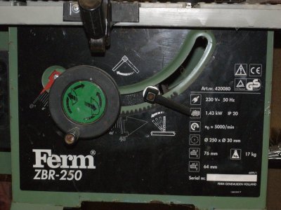

Ik werd min of meer overrompeld door een dorpsgenoot die een Ferm tafelzaag "over" had en het daarom aan mij wilde geven. Is 1,4 kW, blad is 25 cm. Zit een motorschakelaar op. Ik had nee kunnen zeggen maar zei ja :). Ofschoon ik niet van Ferm houd en niet van cirkelzagen, is het wel zo dat mijn projectjes wel erg lang duren en misschien is dit een hulpmiddel om sommige werkjes wat sneller te laten verlopen. Nou ja zo'n soort gedachtegang had ik toen ik niet nee zei.
Wat moet ik er nou mee, denk ik nu. Mocht ik besluiten het te gaan gebruiken dan ben ik van plan een trainingsmiddagje te volgen in
de stadswerkplaats of zo. Ik weet niks van die roofdieren.
Maar voor ik er tijd in ga "investeren" wil ik eerst het volgende weten.
Is dit ding vanwege zijn supersimpele en naar het mij lijkt tot het bot uitgekleed ontwerp een extra veiligheidsrisico? Is er in het algemeen bij dit soort machienes (ik bedoel met dit type/ merk) uberhaupt te werken uit kwaliteitsoogpunt (ik verwacht geen nauwkeurigheid; dat sowieso al niet, maar soms is dat ook niet nodig)
Wat is jullie menig hierover?

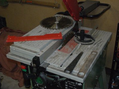

Het belangrijkste zit erop,(mijn mening) een spouwmes. Wil je veilig werken, is idd een trainingsmiddag een goed idee. Zorg verder voor een scherpe zaag waar alle tanden nog in zitten. Botte zagen kunnen rare dingen doen. Controleer of de geleider evenwijdig aan de zaag staat, dit voorkomt klemmen. Monteer een zgn hulpgeleider als ipv plaat hout gaat zagen. Dit kan trekken na het zagen, als het dicht wil trekken, doet het spouwmes zijn werk, wil het uit elkaar dan voorkomt de hulpgeleider klemmen tussen de zaag en de geleider.
Zet een virtuele lijn op de tafel, 20 mm voor het blad. Ga daar nooit met je vingers over. Gebruik een duwhout
@Ronald L, hoe ziet een hulpgeleider eruit en waar plaats je die op een zaagtafel?

@ Ronald L. dank je wel, en het plaatje is ook duidelijker:D
Ik wist niet dat het verschuifbare deel van de geleider de hulpgeleider is:eek:

Ik heb de hulpgeleider tot ca halverwege het zaagblad ingesteld staan!
Da's dus iets te ver:eek:

Als je gaat schulpen mag dat wel hoor. Het is enkel wanneer je de geleider die je ook in verstek kan zetten (die waarmee je het hout kan duwen) gaat gebruiken om bvb af te korten of in verstek te zagen, dat je de zijgeleider voor het zaagblad moet laten stoppen.
handig18
17 feb 2013
3.041
896
Oss
@Sam:
Dus ik gebruik dan de hulpgeleider om de maat vast te zetten voor de verstekgeleider?
