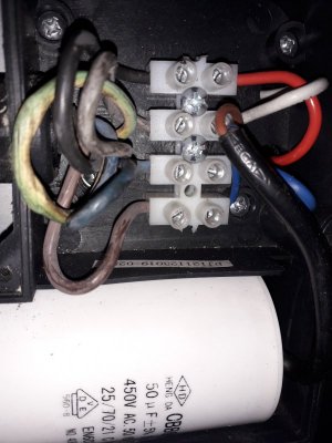

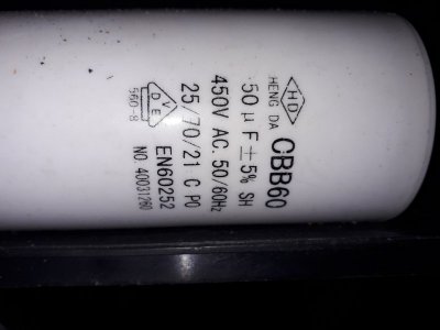

Ik heb even gekeken en zie zo niet direct schade of lekkage aan de condensator. Maar zal hem toch pogen te vervangen. Wat ik echter niet goed begrijp is dat dit een condensator is met kabel maar dat bij de aansluiting de kleuren niet gerespecteerd zijn. Blauw zit bij bruin en bruin zit bij blauw. Of speelt dat geen rol bij een monofase 230v machine? Wie kan me daar inzicht in geven?
Grtn Sven

Aangezien de stekker van jouw machine ook op 2 manieren in het stopcontact kan, zijn bruin en blauw bij mono-fasige maschines volgens mij uitwisselbaar. Je kunt toch niet garanderen dat de gebruiker de stekker er op de éne of de andere manier in doet.

Maakt niet uit. Als je condensator ontploft was, had je de machine niet gestart gekregen.

OK dan ga ik er eentje bestellen en proberen. Buiten de afmeting moet ik letten op de 50µF en de 450V neem ik aan. Is er nog iets waar ik als leek op moet letten?
