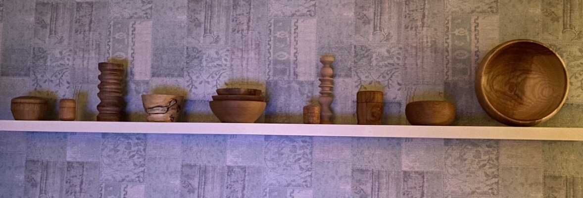

Oh oké, begreep je verkeerd, maar dat was ik sowieso van plan. Ik heb overigens al tientallen schaaltjes en doosjes gedraaid, (zie foto, een kleine greep), maar niet van het formaat waar ik mee bezig ben. En nog niet mee gemaakt dat de schroeven braken.
