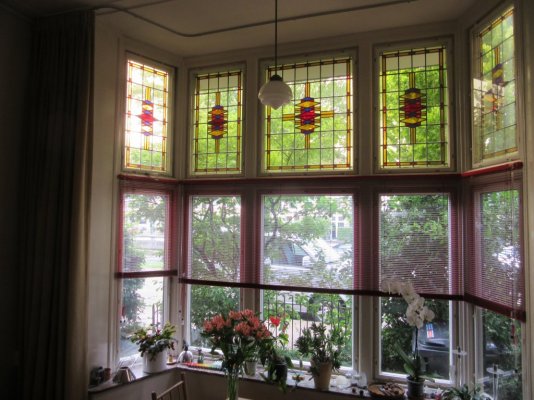

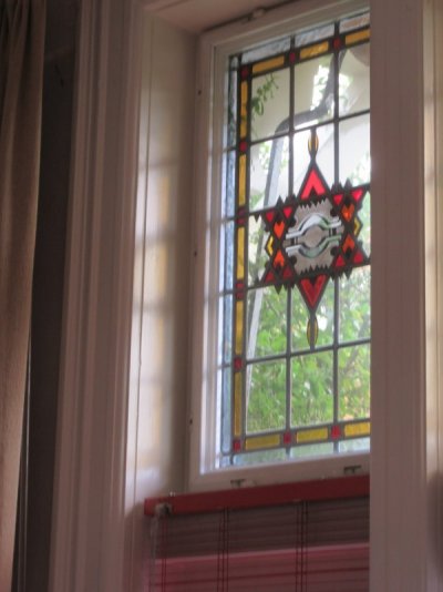

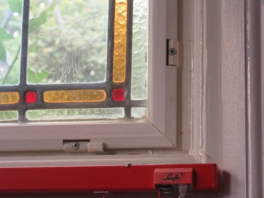

Al meer dan 30 jaar geleden hebben wij, in ons huis aan de binnen zijde van 15 ramen een enkel glas ACHTER zet raam, dat zit dus aan de binnenzijde. Het is een bijzondere oplossing maar Ik ben architect, bekend met vocht en condens problemen maar durfde dit toch toe te passen. Het huis is van 1906, dus klassieke ramen met enkelglas c.q. glas in lood bovenlichten met daarin enkele gebrandschilderde delen. Slecht heel af en toe ontstaat er wat condens tussen de ruiten maar dat trek ook weer, betrekkelijk snel, weg. Zelfs het schilderwerk van het oude raam aan de spouwzijde heeft er geen last van. De achterzet ramen zijn met scharniertjes en klemschuifjes geplaatst en kunnen worden geopend. Na openen duurt het soms "even" voor dat er geen condensatie meer optreedt. Openen doen wij heel af en toe, misschien 1x in de 3 jaar. De raam profielen zijn van kunststof en hebben een rubber peesje dat echter op de hoeken wat slecht sluit, dus zwak ventileert. HR++ isoglas zal de spouw wat kouder maken, maar met enkel glas erbij aan de binnenzijde geeft naar onze ervaring geen problemen. Het grote voordeel is, je behoud aan beide zijden de oude uitstraling en de kosten zijn beperkt. Nadeel is een iets lagere isolatie over een gedeelte van de gevel.
- Op de laatste foto, rechts het scharniertje, onder het schuifje.

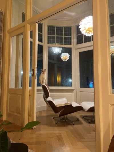

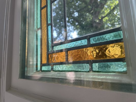

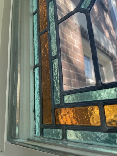

Ik heb precies dit gedaan in mijn serre. Dubbelglas achter het glas-in-lood geplaatst. Aan de bovenzijde heb ik een lat geplaatst waar het raam achter valt, aan de onderzijde heb ik een (verwijderbare) aluminium hoeklijn geplaatst. Indien nodig kan ik het raam er dus uit kantelen.
Ik heb rondom tochtprofiel gebruikt om het zo goed mogelijk af te sluiten en flink wat meters kader (de aluminium, geperforeerde koker die ook in dubbelglas zit) met droogmiddel. Daardoor is het eigenlijk een soort triple-glas geworden, maar dan met één niet luchtdichte laag. De kaders met droogmiddel vangt condens goed genoeg op, waardoor ik nog geen enkele keer condens heb gezien.
De afwerking heb ik gedaan met stroken dibond. En dat meegeschilderd en afgekit met het kozijn. Niemand ziet dat ik daar dubbelglas heb staan.
Ik heb het lood van het glas-in-lood ingewassen met glas-in-lood kit. Daardoor is het in ieder geval beter waterdicht. Dat was geen leuk klusje, want het is heel vet spul. De ruitjes zelf heb ik met tissue en kranten daarna weer schoon geboend.
Hier een foto (inclusief kat) van hoe het er nu uit ziet. Indien gewenst kan ik bij daglicht nog wel een detail foto maken.

Ik heb dit droogmiddel gebruikt: Droogmiddel 1 liter, Kitty Glas-in-Lood
In totaal 3 literflessen dacht ik voor mijn serre met ongeveer 5x1 meter glas-in-lood.
Dat heb ik met een trechter in stukken kader (wordt ook afstandhouder genoemd zie ik) gestopt en de uiteinden dichtgemaakt met acrylaatkit.
Hier kun je een beetje zien hoe dat kader in de sponning zit, tussen het dubbelglas en het glas-in-lood. Dat kun je normaal niet zien, maar deze foto's heb ik schuin op de sponning genomen.
