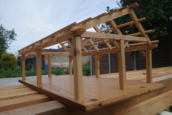

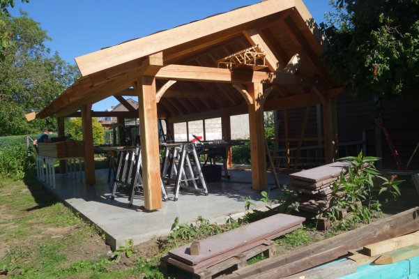

Dag Kor, Dat is geen domme vraag. Een kapschuur heeft ongelijke dakhelften. De kortste helft zit doorgaans aan de voorkant en ik heb dat omgekeerd om een groter dakvlak te krijgen om de zonnepanelen op te gaan leggen. Hierbij een paar foto's ter illustratie. Vooraf heb ik geprobeerd een tekening te maken maar ik kwam er op papier niet uit ( wilde vergunningvrij bouwen, nokhoogte zo laag mogelijk om buren niet teveel te ontrieven, dakhelling om maximaal profijt van de zonnepanelen te hebben) en heb een schaalmodel gemaakt. De maquette is naar de houtzagerij gegaan voor de maten. Hout werd ruw bezaagd geleverd en ik heb alle balken en spanten geschaafd met een 180 mm Triton schaaf die ik voor dat werk aangeschaft had en ondertussen als vlakbankje in gebruik is.

Helder, dank voor de foto's. Ik moest twee keer kijken om te beseffen dat links een maquette is, dacht eerst dat je er veel te vroeg een mooie vloer in had gelegd :p
Schaalmodellen maken is een prima manier om constructies te ontwerpen, denkfouten bloot te leggen en verhoudingen te toetsen. Heb in het verleden voor alles wat "de achterkant van de sigarendoos" te boven ging modelletjes gemaakt. Dat vreet alleen wel tijd... Tegenwoordig gaat bijna alles eerst in SketchUp, gaat een stuk vlotter. Krijg ik het daarin kloppend, dan zal het in het echt ook wel lukken.
