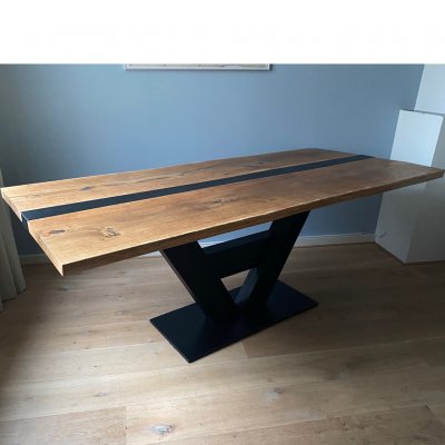

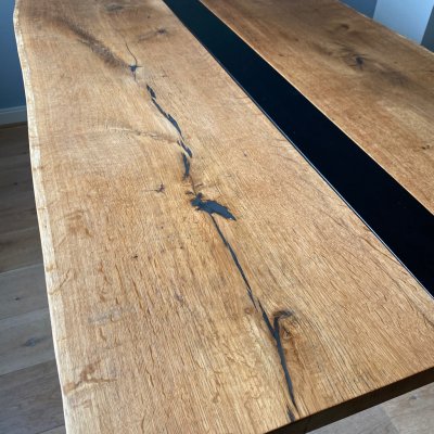

Mijn keuken tafel.

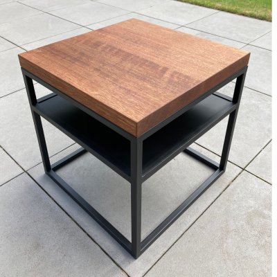

Mini koffie tafel. Ik heb het gevoel dat ik de achterste plank netter geschaafd heb dan de voorste dus ga deze denk nog een keer schaven nu mijn schaaf skills wat beter zijn geworden en mijn schaafmes een heel stuk scherper.

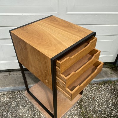

Nu ik deze foto's zo zie ik ik wel een vrij duidelijke style. Hout, ijzer en zwarte verf. Ps. de lade heb ik niet gemaakt die heb ik gekregen van de persoon waarvoor dit kastje was.

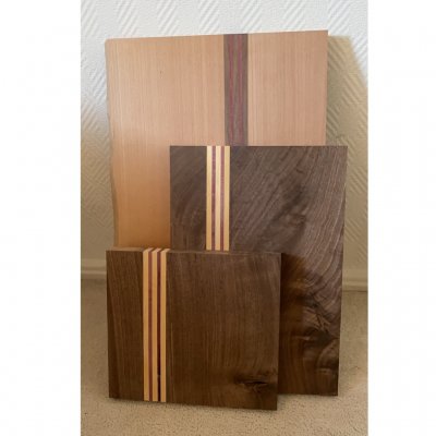

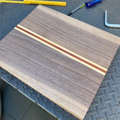

En nog een aantal snijplanken die ik het afgelopen tijd heb gemaakt als side projects. Beide foto's zijn zonder olie wat ze nog stukken mooier gemaakt heeft!
Ik hoor graag jullie mening en verbeter punten!

Die strook middenin de keukentafel, is dat epoxy of is dat ook staal? En gaan de planken van de tafel niet werken (krom staan)? Het lijken me vrij brede segmenten, normaal zegt men dat je segmenten gebruikt van max een cm of 10 breed en dan de jaarringen om en om legt en verlijmt.
De strook in het midden is staal, omdat de tafel anders wat vreemde afmetingen kreeg. Dus heb ik een 10 cm stalen balk tussen de twee eiken schaaldelen geplaatst om de juiste afmetingen te krijgen voor een 6 persoons tafel (90 cm breed en 200 cm lang). De stalen balk is ook gelijk het verbindingsstuk met de schaaldelen (via c kanaal met genoeg ruimte dat het hout kan werken) en de V (I balk).
Maar als je nog wat uitdagingen wilt? Een kastje met zwaluwstaartverbindingen, de volgende snijplank kopshout, ...
De volgende snijplank die ik ga maken is met kopshout, dat wilde mijn vriendin ook graag proberen. De zwaluwstaartverbinding ben ik aan oefenen maar ik als perfectionist kan nog niet met het resultaat leven.
