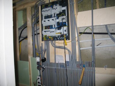

Zal ik dan ook mijn stukje huisvlijt laten zien, deze kast is via de gele kabel aangesloten op een 2de kast die buiten staat waar nieuwerwetse uitvoeringen van de gewone zekeringen ziten, als hoofdstoppen voor deze kast, daar zitten nu nog maar 2 andere groepen bij 1 voor de schuur en 1 voor de tuin.
1x 3fase voor rioolpomp en 1 x 3fase voor de inductie kookplaat.
Alles zelf ontworpen en aangelegd.
