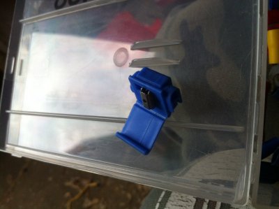

Oke dan moet ik dus af van het principe dat een kroonsteenverbinding veilig is ?
Deze klemetjes heb ik en zouden dus oke moeten zijn om in ieder geval een nieuwe stekker te monteren ?
Op de kabbel staat dat hij 2.5mm dik is dus dan zou ik meschien die kabel kunnen gebruiken
die dan in de werkruimte zijn eigen stoppenkast krijgt en vanwaar ik dan verder de verlichting en wandcontactdozen kan aansluiten
de stoppenkastsn en dikke kabels laat ik wel legen
maar de wandcontactdozen en verlichting zou ik best zelf willen proberen op voorwaarde dat ik alles duidelijk heb over hoe veilig te werken ik ben blij met alle hulp en het meedenken van iedereen
mvg tom
Oke ik zie het al de blauwe klemetjes zijn niet geschikt voor draad van 2.5 mm

Deze klemmen herken ik niet, maar dat zegt niets. Welk merk is het?

juist even gaan kijken naar die klemmetjes in de winkel degene voor draad 2.5 mm
