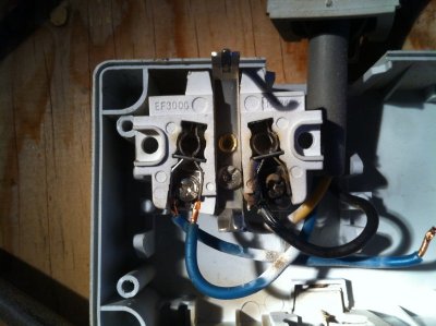

Hoi allemaal
loop ik zojuist mijn werkplaats uit
ik was eigelijk al buiten en heb me terug om gedraaid
het was maar een lichte geur maar hij was er wel verbrand plastic
na wat zoeken de stekker waar de vorige eigenaar zijn stroom voorziening geklomelt heeft
opengedraaid en ja hoor ik zwart verbrande draden miljaar
de tranen staan me in mijn ogen bij het besef dat mijn nieuwe
eerste eigen werkplek bijna in vlammen was opgegaan
ik plaats morgen wel een foto van de stekker
ik heb voor nu de stroom van de werkruimte uit staan
Maandag electricie zoeken nu is de maat echt wel vol

Nou je mag wel van geluk spreken dat je zo'n goede neus heb en er net op tijd bij was.
Het gebeurt wel vaker dat men maar wat aanklooit met elektra en heel vaak in aan of bijgebouwtjes.
Ik zou inderdaad alles maar eens door iemand met echt kennis van elektra de boel laten controleren.
Met alles bedoel ik ook in je huis of daar ook ergens nog verdachte veranderingen zijn aangebracht.
Mvg,:).

Als dit de gedachtegang weergeeft van diegene die het heeft aangelegd is het verstandig je hele electra gebeuren door een erkend installateur te laten nakijken...
gghm
15 aug 2013
42
Hallo Tom,
Als ik dit zo zie dan valt het nog wel mee. Het lijkt er op dat er een budget stopcontact gebruikt is en als daar een zwaardere verbruiker (>1600W) op aangesloten wordt moet je oppassen. Ik denk dat dit prima zelf op te lossen valt. Neem een goede kwaliteit stopcontact waarbij de draden niet alleen onder de schroef vastgezet worden en schroef ze stevig vast. Wel even de draden inkorten zodat je weer glimmend koper hebt na het afstrippen. Misschien moet je daarvoor het stopcontact wat hoger zetten. controleer meteen even of het stopcontact met niet meer dan 16A afgezekerd is.
Suc6!

Waarschijnlijk heeft de zwarte fasedraad een beetje los gezeten, dan krijg je een hogere weerstand met dus hitte ontwikkeling tot gevolg. Dit soort dozen vind ik overigens sowieso vreselijk, is lastig je draad goed vast te zetten. Als het stopcontact niet in gebruik was op het moment van smelten, vind ik het toch wel een prestatie.
Nul draden zijn ook wel pittig afgestript overigens.

Dat is een verstandig besluit!
Losse draden, ondeskundige aanpassingen, stoffige ruimte, het zijn de ideale omstandigheden voor kortsluiting en brand.
Als je er geen opleiding voor hebt, dan is het absoluut verstandig om er een electricien bij te halen en de hele installatie na te laten kijken.
Waarschijnlijk kan hij/zij in een oogopslag al zien of het broddelwerk is, of een incident.

Alles word volgende week nagekeken door een vakman Spaander

voor de goede orde ik was al 20 min ongeveer 2000 wat door die stekker aan het jagen
wist ik niet dat die niks boven de 1600 mocht hebben dus vedant voor de raad GGHM

Dit gebeurt als de wandcontactdoos langere tijd zwaar belast wordt, Ik heb dit jaren geleden toen ik als service monteur voor oude Digital computers werkte al eens eerder gezien. Daar was een machine van 2500watt aangesloten op een normale wandcontactdoos en die zag er hetzelfde uit, als er een vrachtwagen alngs dat pand reed ging die computer plat. Normale WCD's zijn gewoon niet bedoelt om lange tijd zware vermogens te ondersteunen, daarvoor zijn de CEE WCD's (die blauwe die je veel op de camping ziet) gemaakt die hebben een veel betere oppervlakte verdeling om de stroom door te laten.
Advies is om hier zeker een electricien naar te laten kjken.
houtenklaas
17 jan 2011
1.192
Ouderkerk aan den IJssel
De zwarte 'fase'draad is een schakeldraad. De fasedraad is bruin. Omdat schakeldraden in het algemeen voor lichtpunten gebruikt worden zijn deze meestal maar 1mm2 of 1,5mm2 in doorsnede. Daar moet geen zwaardere apparatuur mee worden gevoed. Het lijkt me dat het geen kwaad kan om her en der in het huis verdachte (bijgeplaatste) stopcontacten te controleren op de juiste bedrading (kleuren en doorsnede).

De zwarte draad in dit geval zit in een kabel, in kabel is vaak alleen zwart - blauw - geel/groen aanwezig.
De aarde draa zit gewoon aangesloten die verdwijnt onder de lip van de aarding en zo te zien heeft men de blauwe draad in een lusje om de schroef geledg om nog een 2de WCD aan te sluiten, maar is nooit correct opgeruimd.

Tom,
Nog even voor de goede orde: Op een stopcontact kun je best wel meer dan 1600 Watt aansluiten, als je er maar voor zorgt dat je een GOEDE kwaliteit gebruikt, stopcontact en kabel. Als je toch een electricien laat komen is het misschien een goed idee om gelijk één of twee extra stopcontacten te installeren?

Er staat in het plastic 16/250 als ik het goed zie, dan zou die het dubbele aan moeten kunnen. Dus er is iets niet goed gegaan bij het aansluiten. Waarschijnlijk gewoon niet goed vastgezeten icm langere tijd 2000 watt verbruiken.

Blauw is altijd nul en heeft dus niks te zoeken in een lichtschakelaar. In hele oude installaties kan dit nog wel anders zijn, maar dan heb je het wel over 50 jaar terug.

De nul loopt rechtstreeks naar de lamp deze wordt nergens onderbroken. De fase loopt via de schakelaar en die onderbreek je. Dus als de lamp uit staat is het circuit vanaf de schakelaar naar de lamp spanningsloos.

Hoi Svenskapelsin
16/250 staat er inderdaad op
je uitleg maakt het me een stuk duidelijker
Alleen snap ik niet hoe de nul kan doorlopen koppel je die dan gewoon langst de schakelaar om ?
solderen eventueel dan krimpkous erover ?
in een lichtschakelaar zoals ik die kende
werd inderdaad de + wat dan hier de fase is onderbroken door de schakelaar en had je een aansluitpunt voor de nul in de schakelaar om die gewoon verder te laten lopen naar de lamp
nu mis ik een manier om die nul te laten doorlopen lol
