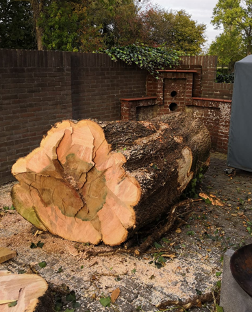

Beste allen,
Ik ga deze essen houten stam proberen te splijten. Hij is een kleine 2 meter lang en heeft een diameter van 85cm boven en een ruime meter aan de onderkant. Een aantal planken eruit halen moet wel lukken maar ik hoop hem in zijn geheel doormidden te krijgen. Om zo een tafelblad eruit te halen. (geen ronde plak maar in de lengte richting). Hopelijk heeft iemand nog tips of trucs voor mij? Ik denk eerst een snede rondom te maken met de motorzaag (40cm blad). Daarna zal ik er denk ik zoveel mogelijk wiggen in moeten slaan.

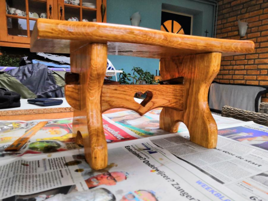

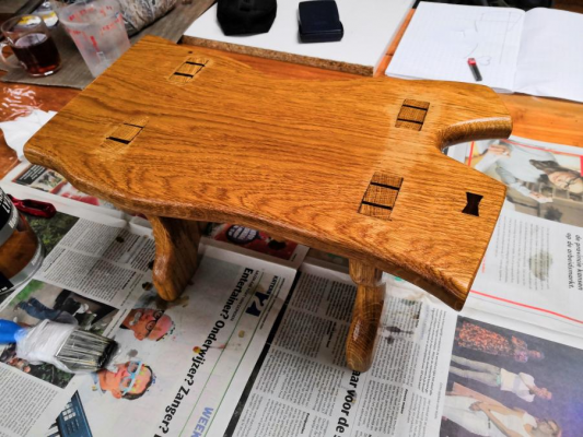

Hey iedereen, Ik had eigenlijk afgelopen weekend willen beginnen. Heb wel een aantal wiggen gemaakt en alvast de zaaglijn uitgezet. Maar er kwam iets tussen. Een vriend uit Engeland vroeg me een cadeau te maken dat hij aan zijn vrouw kon geven voor kerst. Dus om de december drukte voor te zijn ben ik daar meteen aan begonnen. 1605600567074.png

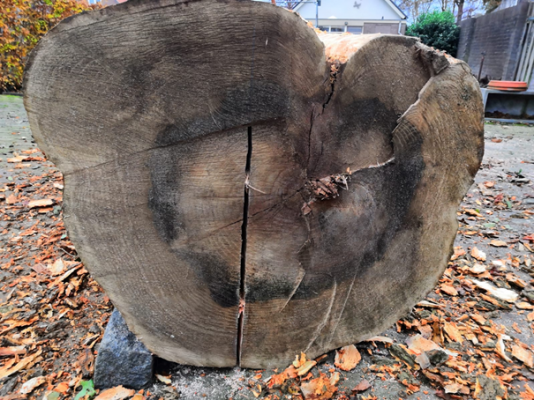

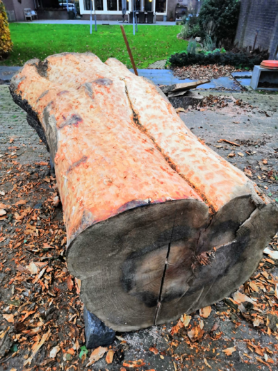

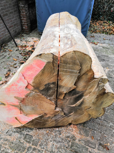

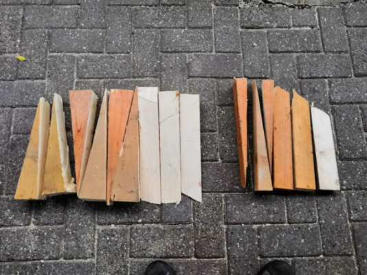

Ging zover verassend goed. Kopse kanten zijn bijna de hele blad lengte ingezaagd 35cm diep dus. Boven zijde is 15cm diep. Weet niet of het makkelijk is die helemaal in te zagen als de snede horizontaal ligt? Ook al een aantal wiggen gemaakt. zijn niet allemaal even mooi maar een 40cm lang. Kan er 30 maken van de dikke en dan heb ik 20 dunne rest stukken. Zou het daarmee gaan lukken denken jullie?

Je kunt in ieder geval aan de kopse kanten nog verder inzagen, toch? Scheelt je weer een zaaglengte aan beide kanten.
Verder lijken de wiggen me nog aan de kleine kant, en is dat nu vurenhout? Daar zou ik toch iets stevigers voor nemen, een azobe tuinpaal schuin zagen o.i.d. Die wiggen zijn zo zacht, dat ze eerder indeuken dan het essenhout wegduwen, en als je er met een grote houten hamer op slaat, denk ik niet dat ze lang genoeg meegaan.

De kopse kanten zaag ik helemaal door. Dan zaag ik de onderkant (lange zijde) ook in. Daarna draai ik hem een kwart slag om de zijkanten (lange zijdes) volledig in te kunnen zagen.

Die dikke wiggen vind ik te stomp, vaak komen die er weer net zo snel uit als je ze erin kunt slaan. Ik zou wat langere maken van die dunne en verschillende diktes klossen die ongeveer de zelfde breedte en lengte hebben als de wiggen. Dan kun je steeds opnieuw 1 wig + een steeds dikkere klos in de spleet slaan. Als je zo'n dunne wig met een steeds dikkere klos combineert blijft de wighoek gelijk en komt ie er niet uit.
Zo heb ik eens een stalen wig van een paar kilo, die niet eens zo stomp was, tegen mijn hoofd gekregen toen een dikke eik niet mee wilde doen.

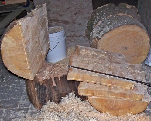

Normaal heb je maar 3 spien nodig, tenminste dat weet ik nog wel van de tijd dat Ik stammen spleet om kachel hout van te maken, eerste er in, dan de tweede, en de eerst zou dan los komen, als dat niet gebeurd sla je de derde er in en de tweede komt los, en zo ga je verder, waren wel veel dunner dan die dikke Es.
Maar Ik zou een ketting zaag gebruiken om het in twee te zagen, Ik heb dikkere stammen gezaagd en ja normaal eerst kortere stukken van gemaakt, zoals hier, maar je kunt best een lijn volgen met de zaag in 45 graden gehouden, of heb je geen ketting zaag, Ik heb niet alle posten gelezen :oops:
Mijn ketting zaag heeft een 45cm blad en ook een 80cm blad, werken met de langere word wel wat zwaar en gebruik die alleen als de korte te kort is.

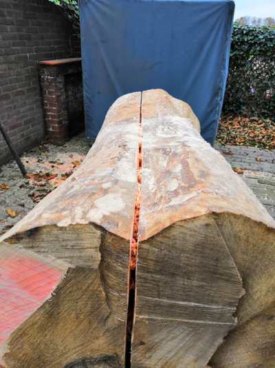

De kopse kanten zijn helemaal ingezaagd. De zijkanten doe ik morgen en dan ga ik ook de wiggen proberen. Nu ben ik nog op zoek naar een "green wood sealer" Ook met zoek termen: Nat, levend, vers hout kom ik niet ver op het internet. Kent iemand een in Nederland (of EU) verkrijgbaar product om de kopse kanten af te dichten voor tijdens het drogen?
