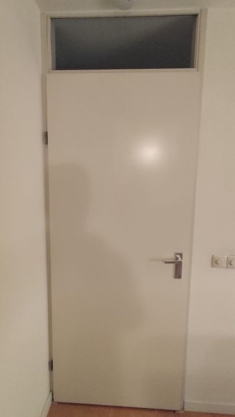

De beginsituatie. Heel veel huizen hebben dit soort armoedige deuren. De oplossing van ons kost veel tijd (en geld :sneaky:), maar het kan een stuk makkelijker als je kiest voor een renovatiekozijn.

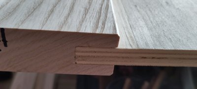

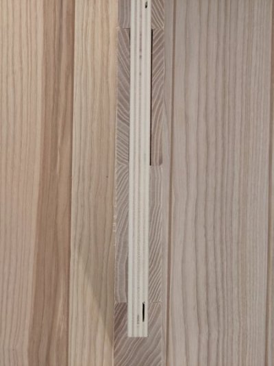

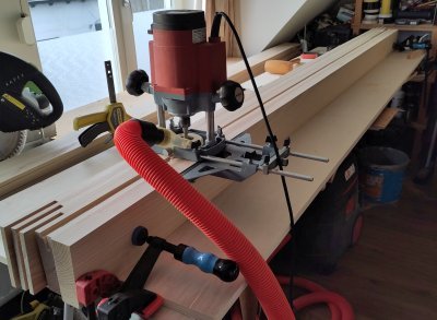

Als kern heb ik een plaat 18mm populierenmultiplex gebruikt. Berkenmultiplex konden we zo snel niet vinden. Door een plaat in het midden blijft de deur hopelijk een stuk stabieler. Bijkomend voordeel is dat de deur lichter wordt. Hij is nu totaal ongeveer 55 kg geworden :eek:

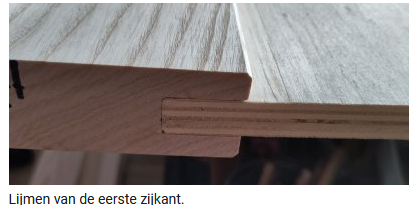

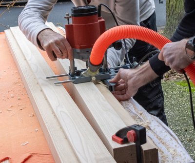

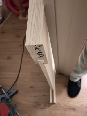

De twee zijkanten van de deur zijn massieve balken. Ertussen komen planken. Start met het frezen van een sleuf om het multiplex een goede verbinding te geven met de zijkanten. Meerdere balken tegen elkaar geklemd om de frees meer oppervlakte te geven. Ik heb een forse spiraalfrees gebruikt waarmee ik ±6mm per keer verwijderde.
Dit zat er mooi strak in.

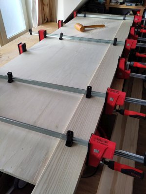

Lijmen van de eerste zijkant.

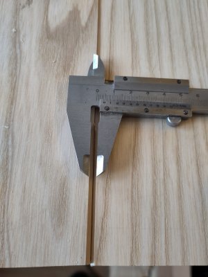

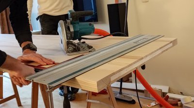

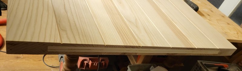

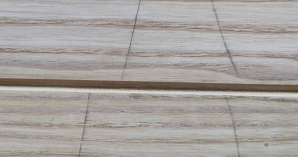

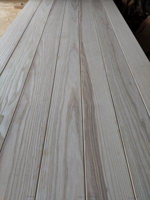

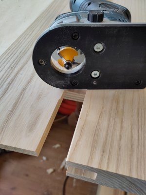

Tussen de planken komt een V-groef.
Testen welke maat het wordt. Ik geloof uiteindelijk 5mm.

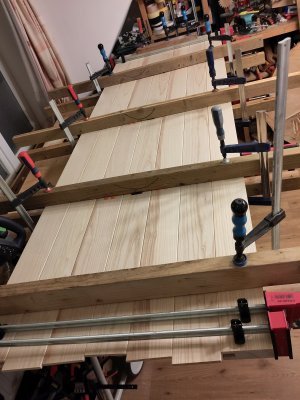

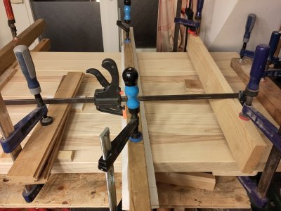

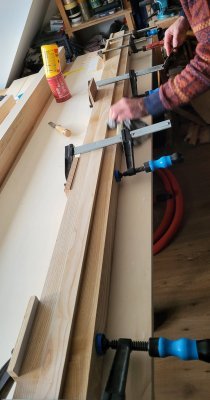

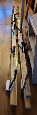

Lijmen van één kant van de deur, samen met de tweede zijbalk. Dit was zeer stressvol, mede omdat de lijm opging. Er ging meer dan een halve pot lijm in. Ik had gelukkig nog een pot constructielijm staan die er doorheen gebruikt is.
Met dat ik dit typ, bedenk ik me dat ik nog poederhoutlijm heb staan. Juist speciaal voor dit soort werk gekocht, omdat dit een lange werktijd heeft :rolleyes:
De balken zijn licht gekromd geschaafd, waardoor er ook in het midden kracht wordt gegeven. Om dit nog iets te versterken, heb ik er afstandsplaatjes tussen gedaan (in het midden dikker).
Dit kwam er al best netjes uit.

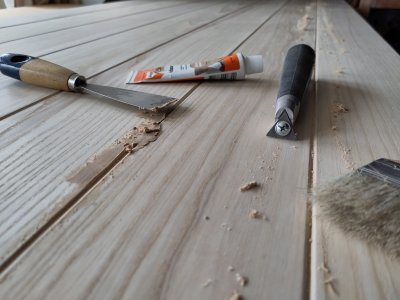

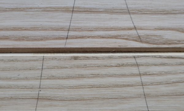

De naden bevatten wel kleine kieren. Die opgevuld met vloeibaar hout. Die tube ging nagenoeg leeg op de ene kant van de deur, dus de andere kant heb ik met een andere plamuur gedaan.
Voor plamuren
Na plamuren (en schuren)

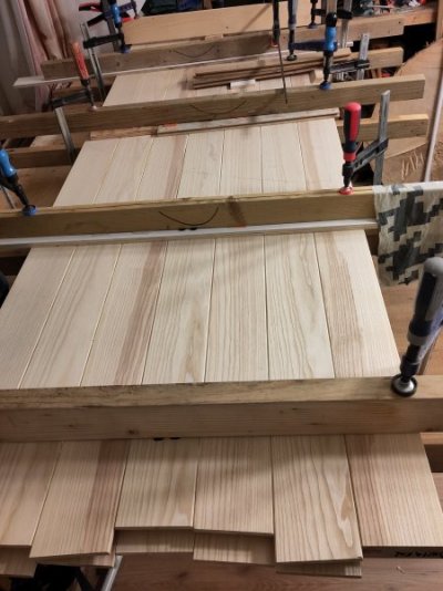

De andere kant van de deur. Daar zaten de twee zijkanten dus al gemonteerd, dus enkel de (11mm dikke) planken moesten er nog tussen. Er was een paar mm speling, dus de planken heb ik (zo nauwkeurig als ik kan) met de hand op maat en recht geschaafd. Met een nieuwe pot lijm was dit een stuk minder stressvol dan de eerste kant.

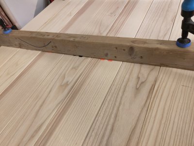

Sommige plekken waren de planken een beetje bol. Ik heb die gemarkeerd en daar extra druk op uitgeoefend. Met wat creativiteit heb je geen "deep reach" lijmklemmen nodig (al ga ik die wel een keer maken).
De zijkant van de deur ziet er keurig uit. Die is uiteindelijk niet zichtbaar, omdat de deur tot het plafond komt.
Er zitten wel wat kieren in, maar dat kan geen kwaad. De grootste afwijkingen (bulten) heb ik er met de hand afgeschaafd (V-groef met de hand hersteld). Daarna is de gehele deur geschuurd met een excentrische schuurmachine. Korrel 80 en 200 geloof ik. Met schuurgaas kan je zo'n stap prima maken.

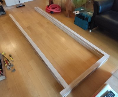

Door met het kozijn. Die is samengesteld uit drie balken. In twee keer gelijmd, met meteen een kalksponning erin.
Ter plekke het kozijn op maat gemaakt en de verbindingen gemaakt (gecontramald). Het plan was om het kozijn met schroeven in elkaar te zetten, maar vanwege de kalksponning aan beide zijdes krijg je het kozijn dan niet geplaatst. Uiteindelijk dus alleen gelijmd. Op de bovenregel komt toch geen kracht.
De kalksponning moest wel vergroot worden. Het betreft een gasbetonwandje van 70mm met wat stucwerk.

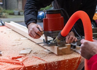

En de sponning ook vergroot. De deur is 40mm dik, en we hebben er een extra sponningkje ingemaakt voor het zicht en waar de scharnierpen precies invalt.
Dit frezen was zeer zwaar werk. Je moet diagonaal kracht leveren. Ik heb er een week spierpijn van gehad. :sick:

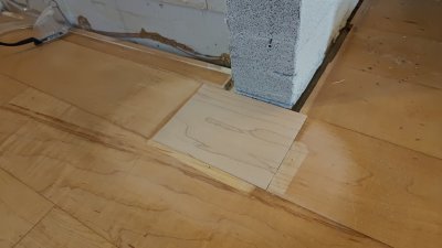

Het wandje is een stuk afgezaagd. Een stalen kozijn zit namelijk diep eromheen en als je dezelfde deurbreedte wilt houden, wordt de opening een stukkie breder bij een massief houten kozijn. De vloer is aangeheeld. De vloer gaat geschuurd en afgewerkt worden.

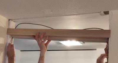

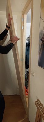

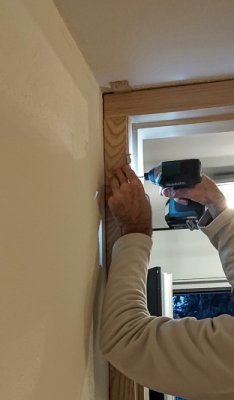

Monteren van het kozijn. Rondom komt een data kabel in naar de TV. Dat was nog wat gedoe om die netjes door de gefreesde sleuf te geleiden. Het kozijn paste zeer strak.
Zijkanten op z'n plek met lijm aan de bovenkant en met schroeven / pluggen vastgezet.

Eerst de deur globaal op maat zagen. Heel slim zei m'n broer precies op tijd: "zullen we het even checken". Ik had de hoogte van de deur verkeerd bepaald door de sponningmaat er dubbel vanaf te trekken :eek:

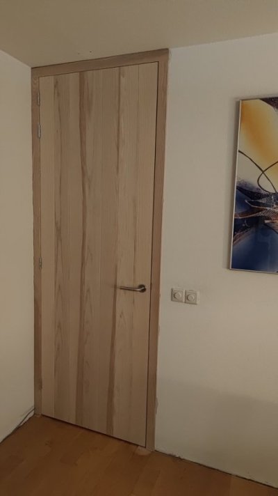

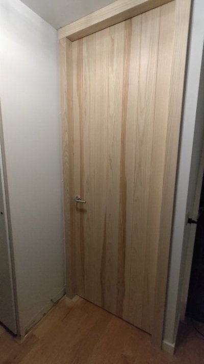

De deur er los inzetten en dan precies aftekenen en definitief op maat maken. In dit geval was het allemaal behoorlijk haaks en recht, maar door deze extra stap kan je de sluitmaat rondom echt heel precies en gelijkmatig krijgen. Ik reken 5mm speling in de breedte (dat verdeelt zich links en rechts), 2mm boven (die maat is al bepaald in de scharnierfreesmal) en 15mm onder (voor de ventilatie). De sluitkant onder 5° schuin gezaagd zodat de deur mooier draait.
Voor de slotkast heb ik ook een freesmal. Ook die handeling is blijkbaar niet gefotografeerd. Het sluitplaatje met de hand uitgehakt in het kozijn.

mooi werk
lijmen van de zijkant enz
gaat het hout werken ? en kan het dan werken ?
Bekijk bijlage 141328
Ik mag hopen dat het paneel juist wel gelijmd in de groef zit. Ander zou bij werken van de stijlen een streep ongebeitst paneel zichtbaar kunnen worden.
Gelijmd is in dit geval geen enkel probleem aangezien het regelwerk aan de buitenzijde vrij kan werken 😉

Alles is vol verlijmd dus het kan geen kant op. Zoals een verlijmde parketvloer ook nauwelijks werkt. De 5mm speling aan de zijkanten is normaal ook al ruim voldoende om het beetje werking van een massieve deur op te vangen.

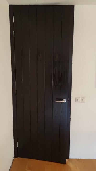

De plamuur is enkel onderin de V-groef. De halkant is met een iets donkere plamuur gedaan dan de woonkamerkant, maar omdat het slechts een smal reepje is, zie je daar niets van. Eigenlijk had de deur beter liggend geschilderd kunnen worden, zodat de verf goed in de V-groef (en kier eronder) had gelopen, nu zie je volgens de opdrachtgever nog wat lichte plekken eronder. Maar dat heb ik niet eens gezien.

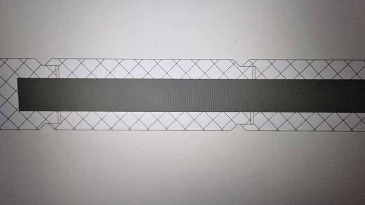

Had al een snel opzetje gemaakt voor een deur die ik nog moet maken. Is wat grof ivm schaal, maar het idee lijkt me duidelijk:

Je hebt iets nodig om de uitzetting op te vangen, dus wil je een dergelijke constructie toepassen met dik houten delen dan moeten er iets van groeven inzitten.
Wil je dat niet dan kun je het hout dunner maken, dus een dikfineer oid., dat geeft weinig reactie op de drager mits 2 zijdig gelijk afgewerkt.
Anders ga je al snel naar floating panels o.g., maar dat is een heel andere look.
