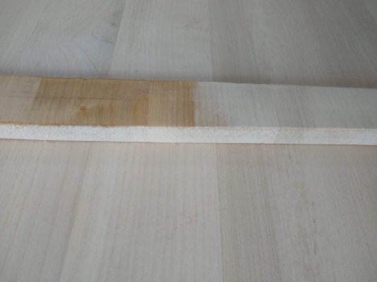

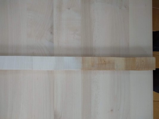

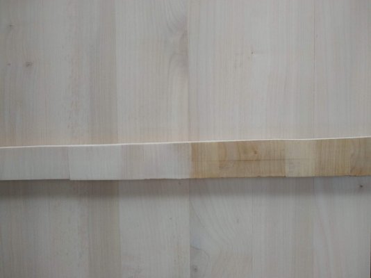

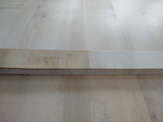

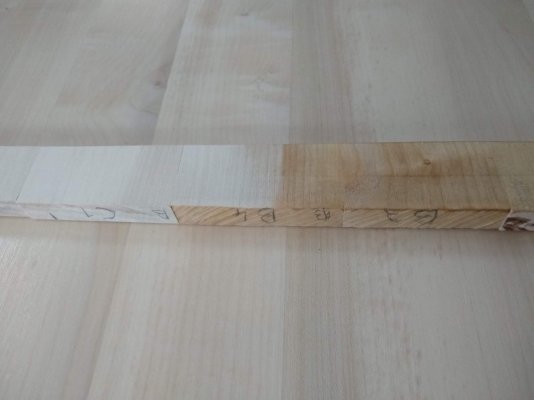

Hier de foto's van de esdoorntafel bij daglicht.
De bovenste twee foto's zijn na twee lagen met de kwast opgebracht en geschuurd met 240 ter voorbereiding voor de laatste laag.
De onderste drie zijn na het aanbrengen van de derde laag met een lakroller. Die laag is aardig vol opgebracht. Je ziet nu wel een lichte verkleuring. Het plankje wat op de tafel ligt is onbehandeld en een gedeelte geolied met houtolie.

Inderdaad behoorlijk kleurecht, ik denk dat ik maar eens een busje van de zijdeglans bestel. Ben benieuwd wat het met gevlamd doet qua dieptewerking.....
