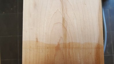

Ik ben bezig kastjes te maken in Esdoorn. Heel mooi hout en speciaal gekozen omdat het zo "wit" is.
Meestal gebruik ik Danish Oil om meubels af te werken, dit heb ik uitgeprobeerd op de Esdoorn en ik vind het kleurverschil te groot zoals je hieronder kan zien.
Ik moet dus op zoek naar een afwerkingsprodukt dat even goed beschermd, maar minder kleurverschil oplevert.
Iemand tips? Ik heb ondertussen wat gelezen over Skylt, ziet er ideaal uit voor mijn situatie maar is dit makkelijk aan te brengen in "hoeken en kanten" van kastjes?

Bekijk bijlage 68077
Esdoorn moet je nooit met een olie afwerken, maar nu weet ook jij dat. Renaissance Was verandert de kleur nauwelijks maar in sommig gevallen kan je ook helemaal geen middel gebruiken en blank laten.

Voor een naturel look prima spul. Wat betreft afwerking in hoeken/kanten, het is dun spul dus met een klein kwastje is dat prima te doen. Je meot alleen wel zorgen dat je het er niet te dik op zet, want als een hoekje 'vol' blijft liggen zal dat wel zichtbaar blijven na uitharding. Je veegt het naderhand niet meer weg.

TreaLyx matte meubellak. Hier op het forum ook al eerder genoemd. (Volgens mij ben ik er ook zo aan gekomen. )
Droogt vrijwel onzichtbaar op. Eén component watergedragen. Makkelijk te verwerken met een kwast. En niet echt duur, das ook wel weer eens leuk.;-)

Dat olie de uiterlijk van Esdoorn zo radical veranderd zegt mij dat je moet twee keer overdenken om die samen te gebruiken. En dan niet doen. Maar "veranderd" zegt niet zo veel. Het kan dat die ene vind de veranderingen juist mooi of een verbeteringen enzovoorts enzovoorts. Dus neem de kenmerken van de specifiek hout, Esdoorn. Met de kleur is het duidelijk het gaat van licht soms met donkerder kern en andere variaties tot bruin/ (daarom is het vak van te voren gebietst als er olie opkomt) geel, zelfs met tungolie. Ook de bijzonder sterk en helder tekening van esdoorn wordt gedempt of enigszins wazig gemakt met olie en, ik weet niet, misschien komt het door de light spiegeling van esdoorn dat een olie afwerking blijft altijd lijken alsof het nat is, je kan het nooit echt goed boenen. Het is dit spiegeling die esdoorn mooi en bijzonder maakt, (op essen zou het misschien wat anders zijn), wat door olie, tenminste voor een deel teniet wordt gedaan.

Er is een truuk, met een nadeel. Dat wat je er op smeert heel licht met wit pigmenteren (titaanwit). Dit is wat bijvoorbeeld IKEA doet met al hun berkenfineer frontjes om te zorgen dat alles er uniform uit ziet en niet te geel wordt (zodat een later gekochte frontje niet uit de toon valt). Dat is dan m.i. ook meteen het nadeel, het leven verdwijnt er uit, het word vlak.
Je zou een stukje met een "white wash" product kunnen proberen. Zet een zo dun mogelijk laagje op.

Ik zou dergelijk mooi hout niet dood lakken door skylt te gebruiken, maar eerder een lak met wat meer glans gebruiken, dan haal je de tekening nog wst op ipv deze te verdoezelen.

Paar 100 tafels en andere zaken, dus ik nlijf bij mijn punt. Mst geeft geen volledig beeld van mooi getekend hout, het slaat de tekening dood. Als dit het beeld is wst je zoekt dan prima, maar wil je de tekening wel zien zonder kleuring dan zul glanzende(re) lak moeten gebruiken. Andere opties kleuren altijd min of meer.

Kies of voor een goede lak (ben zelf van fan Diaglass) maar een olie met wat witpigment (Royl, voorheel Corcol) werkt ook prima en heeft net een wat andere uitstraling.
