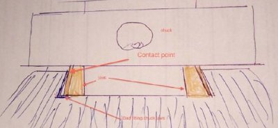

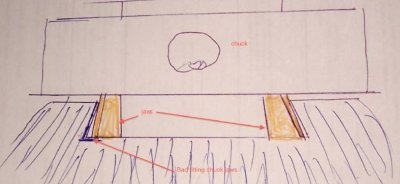

Tom, Ik zeg niet dat een rechte uitsparing (reces) gevaarlijk is, of als jij dat zo begreep dan heb Ik het niet goed uit gelegd, sorry if that is so.
What Ik probeerde te zeggen dat als je een beitel maakt/gebruikt, die een zwaluwstaart reces maakt, dat je moet zorgen dat die goed past, en ls dat niet is, kun je makkelijk een zwakke greep op het hout hebben.
Een haaks reces is beter dan een die te ver gaat, vlug tekeningetje kan dit misschien beter uit duiden, waar je kunt zien dat de chuck jaws alleen aan het buitenste van het reces pakken en zo heel slecht houden, het draaistuk kan heel makkelijk uit de chuck komen.
En ja een rechte hoek in het reces is wat Ik ook aanraad, zodat de greep van de klauwen recht tegen de bodem zit, dat is de beste greep.
Een beitel kan beter andersom geslepen worden, net een paar graden verder dan haaks, zodat je een haakse of iets beter dan haakse kant kunt draaien met een zuivere hoek onderin het reces.
Ik hoop dat dit wat duidelijker is ???
    33,5 KB · Weergaven: 83

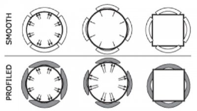

Yes, Oneway heeft bekken die een groot voordeel hebben over de andere soorten bekken, en Oneway heeft beiden soorten als je die wilt gebruiken.
Als je op de foto hier kijkt kun je beiden soorten zien, de bovenste zijn de zwaluwstaart bekken, en zoals je kunt zien grijpt die heel mooi in de eerste positie. maar als je een grotere tenon wild houden past het niet meer, en dan is de grijpkracht verdwenen, zo voor elke grotere tenon moet je dus een ander stel bekken hebben, en als het hout droogt dan past de bekken die je gebruikt hebt terwijl het hout nat was niet meer waneer het gekrompen is, vooral als je de tenon opnieuw rond moet maken, ook om vierkante balkjes te houden zijn dat soort bekken slechte houders.
Met de gepatenteerde bekken van Oneway houden ze goed op de precieze grote tenon, maar houd ook goed als je grotere tenons wilt maken, de maten die voor grotere stukken beter passen, zo je bent niet gebonden aan een maat voor elke grote van turning dat je maakt, of gebonden bent om meerdere bekken te kopen en dan elke keer die te moeten verwisselen.
Ook het houden van vierkante balkjes gaat prima met deze bekken, Ik heb deze chucks all vele jaren, heb er nu vijf of zes, Ik ben gewoon te lui om de paar soorten bekken die Oneway aanbied te verwisselen, een chuck verwisselen gaat veel sneller, en Ik kan er eventueel een draaistuk in laten zitten en dan met een andere chuck weer beginnen.
De Oneway chucks are de pinacle of de chucks, made in Canada, de Vicmarc chucks were good but are now made in China, seems quality is gone down de same for Nova and these were always already of a lower standard, not bad chucks en probably good enough for the hobbyist, there are several other ones that I would not touch, I’m too much used to how my face looks now, and want to keep it that way ;)

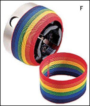

Je kunt natuurlijk altijd een stuk van een oude sok over de bekken trekken, er worden speciale banden voor dit verkocht, maar het beste is (zoals Ik geleerd heb) je handen altijd aan jouw kant van de toolrest te houden, hout en staal zijn altijd de winners als je in de weg komt.
Lee Valley verkoopt deze
