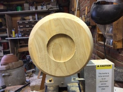

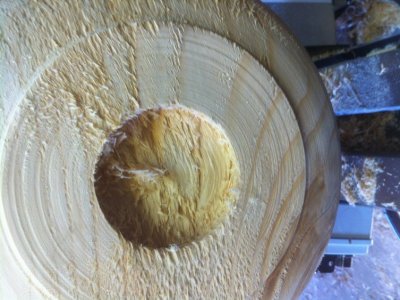

Hoi allemaal
ben since kort weer terug aan het draaien
en nu loop ik tegen een probleem aan
ik krijg mijn tenon niet netjes
ik heb al zo een beetje elke beitel geprobeerd en blijf dit resultaat krijgen
voor de buitenkant werkt een vormguts 100 maal beter dan de schalenguts
maar ook die geeft geen nette afwerking als ik de tennon probeer te maken
als iemand weet wat te proberen hoor ik het graag
ook is het hout erg in onbelans door middelpuntvliegende kracht
verzameld al de hars zich aan 1 kant dit zorgt ervoor dat 250 a 300 toeren echt wel de max is
ik vroeg me af of er nog slimme trucjes bestaan om de balans beter te krijgen ?
Mvg tom
    100,1 KB · Weergaven: 474

Hars, snel gegroeid vuren, lijkt het - ik zou een stukje 'leuk' hout nemen esdoorn, kersen, plataan - vuren is eerder werk dan hobby.
Ik zou trouwens een tenon eerder een voet noemen die je van buitenaf spant, het lijkt op de foto wel alsof je in dat gat wil gaan spannen?
Wat betreft de onbalans: een zwaardere draaibank helpt. Contragewichten ook, maar dat doen mensen meestal niet voor een simpel schaaltje.

Dat ga ik zeker proberen spijker :)
hoi Jurriaan
leuk hout is leuk als je het hebt
ik heb dit hout nu en dit dwingt me wel om meer techniek te gebruiken om glad te kunnen werken
ik wou inderdaad het schaaltje langst binnen opspannen
tot nu toe heb ik bijna altijd zo schaaltjes gedraaid na een paar keer een afgebroken voetje te hebben gehad
ik zal eens uitzoeken wat de juiste nederlandse naam is zodat ik het tegoei zeg volgende keer :)
en bedoel je met zware draaibank de motor of het onderstel ?
Mijn onderstel is volgens mij nu wel zwaar genoeg
Mvg tom
    98,8 KB · Weergaven: 417

Een tenon is een voet, een recess is die holte waar net over gesproken wordt. Je onderstel ziet er juist heel licht uit, het kleeft aan het plafond :)
Maar als het geheel bij 300 toeren al wiebelt, klopt er toch iets niet.

Bedankt Nerflander
heb ik weer iets bijgeleerd
Jurriaan
de bank trilt nu zo door de onbelans in het hout dezelfde afmeting
kastanje hout kletsnat draait tegen 1200 toeren zonder enige beweging of trilling
tips om onderstel beter te maken hoor ik graag :)

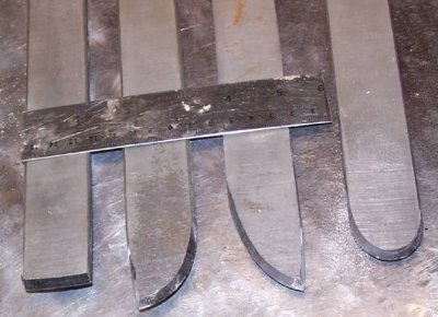

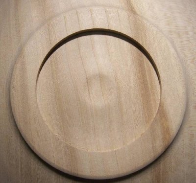

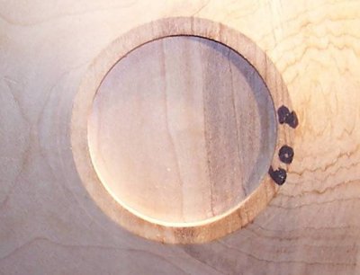

Tom zacht hout kan je echt wel problemen geven om dat hout goed glad te draaien, Ik raad een platte beitel af om aan schalen te gebruiken, kan echt gevaarlijk zijn en is bedoelt voor spindel draaien.
Een een schalen guts (Bowl gouge) is je beste keuze, maar dat wil niet zeggen dat die je problemen doet verdwijnen.
Als Ik een recess maak gebruik Ik een scraper om die netjes en scherp en zuiver te maken, als dat niet lukt met een goed geslepen bijtel, (gebeurd zelden), dan gebruik Ik dunne CA en laat dat in het hout trekken en draai het recess opnieuw, dat moet je goede resultaten geven.
Een van de twee middelste gebruik Ik voor het maken van een recess, en de uitkomst is normaal zoals in deze foto’s.
Aan de buitenkant zou Ik zeggen laat alles eens wat drogen dat zal wel wat helpen en ander wat olie in get hout laten trekken als het goed droog is en nog niet werkt, de olie vult de ruimte tussen de houtvezels en helpt om gladder te draaien in zacght en ander moeilijk hout zoals met slaap er in, good luck and have fun :D

Nou Jurriaan
Ik had het bijna opgegeven na jou raad
om met makkelijker hout te gaan werken
maar tja de naam zegt het al een beetje he op eigen houtje
Ik bedacht me dat het eerste hout waar ik mee draaide eigenlijk ook niet geschikt was voor een beginner
het was inderdaad erg zacht hout en eigelijk al te zwaar aangetast door de slaap
en toen moest de techniek inderdaad zeer juist zijn om een goed resultaat te krijgen
pen blijkbaar deed ik toch nog erg veel een beetje verkeerd
dankzij een combie van al de goede raad hier krijg ik nu een veel netter resultaat
Roestige tip werkt al heel goed
verder lag er wel een hele hoop gewicht op mijn onderstel maar dit lag allemaal vrij los
nu heb ik alles met houten spie'en muurvast geslagen en de draaibank is een heel stuk stabieler
1200 toeren was deze keer geen probleem voor hetzelfde stuk hout :)
verder blijkt bij nader onderzoek er een geul in het midden van mijn slijpsteen te lopen
en natuurlijk ben ik mijn afritser kwijtgeraakt in de verhuis
leunspaan enkele milimeters lager maakt ook al een wereld van verschil image.jpg nog niet perfect maar ik ben er al heel blij mee

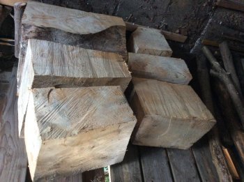

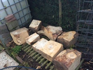

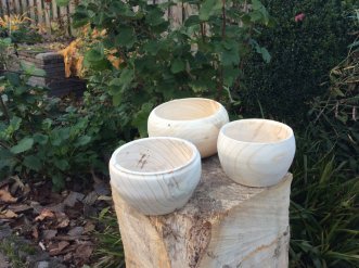

Vandaag een deel van het hout al in iets handelbare en sneller droog te krijgen blokken gezaagd
en een ander deel buiten als experiment om te kijken of ik er slaap in krijg image.jpg
Ook nog wat kleine schaaltjes die al wat droger waren voorgedraaid image.jpg

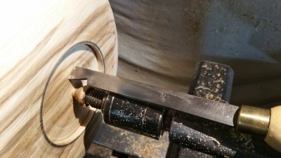

Hoi Tom. .... hier een foto van die beitel waar we het laatst over hadden.
Het idee is niet van mij zelf. ... de uitvoering wel :cool:
Hier maak ik dus de kamer mee voor mijn chuck.
De schaal op de foto is eiken.... ik weet niet hoe deze beitel zich zou verhouden bij zacht en nat hout zoals jij dit hebt gehad.
Bekijk bijlage 37448

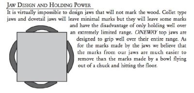

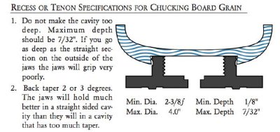

Een beitel zoals deze word nogal eens aanbevolen voor het maken van een zwaluwstaart reces, maar je moet daar wel voorzichtig mee zijn, omdat er bekken met verschillende graden gebruikt worden, en zo kan je dan een chuck bek hebben die alleen aan het uiterste buitenkantje houd, terwijl je precies zo dicht bij de bodem zou willen houden, sommige chuck makers adviseren voor een bijna rechte hoek in een reces (kamer ???)
Ook voor de bekken van een Oneway chuck is dit de verkeerde hoek, daar wil je namelijk een bijna 90 graden hoek hebben voor het sterkste houvast.
Some more info here,

Hoi Leo das Erg intresant
kan je meer uitleggen wat het gevaar dan is als je een rechte uitsparing maakt ?
ik heb namelijk juist die raad gekregen omdat ik wat sugelde met de juiste hoek aanhouden
en het was toch wel een zeer bekwame draaier die me dit aanrade
ik heb ook nog geen enkele schaal gehad die loskwam met de rechte voet en ik heb een nova g 3 schuk met reces
ik heb er toen inderdaad aan gedacht om zo een beitel te maken als Roestige al liet zien
maar ben toen de uitsparing recht gaan maken
wel zo dat de chuck altijd de bodem van de schaal raakt
ik hoor het altijd graag als ik iets verkeerd doe dan kan ik weer wat verbeteren :)
