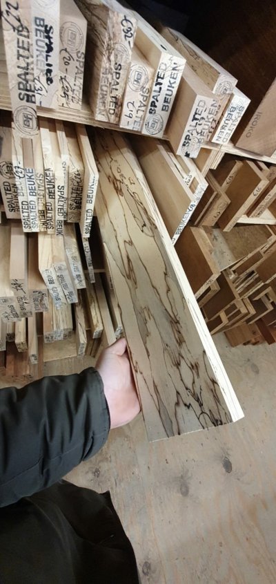

Arnhemse fijnhouthandel :love:
in mijn ogen ideaal om te beginnen
zelf heb ik een aantal jaar gewerkt zonder vandikte en enkel geschaafd hout gekocht. Als het op een exacte maat moest zijn, dan kocht ik het bij Rick en anders langs bij AH. Dat kost wat extra maar een eigen vandikte is ook niet heiligmakend. En met de hand schaven gaat ook en is een goeie oefening.
