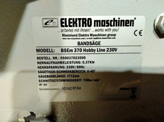

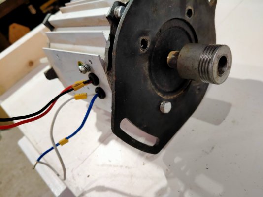

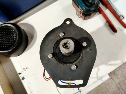

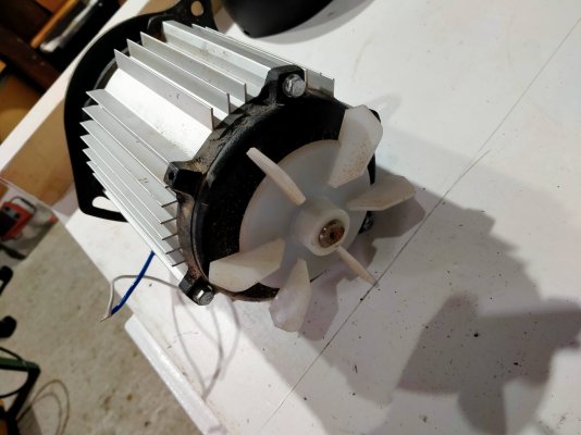

Ben in het bezit van een lintzaagmachine van het type Elektromachines,BSEm370 hobby line(cloon van Electra Beckum),heb een tijdje terug ook al eens een vraag gestelt ,toen de geleider was gebroken,maar nu is de elektromotor in rook opgegaan,dus mijn vraag is :is er iemand die nog een motor heeft liggen,of een adres weet waar je deze kleine motoren eventueel kunt betrekken.
Heb dus al eens zitten sneupen,maar in deze materie zit ook heel veel verschil.
Eventueel een paar maten en gegevens:230 volt 0,37kw ,asdiametr 14 mm met inlegspie.flensmotor,gat afstand diagonaal 85mm.

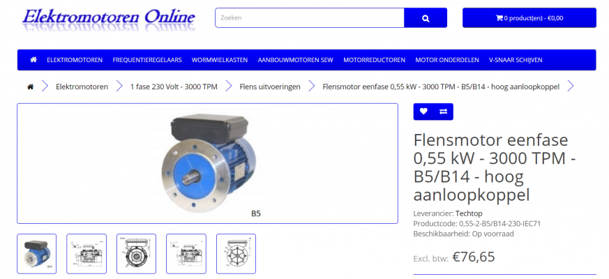

Eerst bedankt voor de reacties,zijn dus nog wel mogelijkheden,en zat nog eens op een site,en daar zijn er motoren met een laag aanloopkoppel en hoog,wat is hier het nodige verschil.
10.222
3.648
Een motor met hoog aanloopkoppel heeft een extra startwikkeling met zijn eigen condensator. Deze wikkeling wordt uitgeschakeld als de motor op snelheid is. Dit gebeurt door middel van een ingebouwde centrifugaalschakelaar.

Dit is zoals ik het dan omschrijven op zich wel beter,alleen wat meer onderdelen?of zit ik met mijn gedachten gang verkeerd.
Je had het nog over een standaard b14 motor,maar zijn deze ook met flens in verschillende maten,en dan bedoel ik de diagonale gaten in de flens voor montage.
10.222
3.648
Grote flens is B5, kleine flens is B14. Je hebt nu een grotere motor gekozen, kijk even of hij dezelfde as maat heeft en of het toerental juist is.
